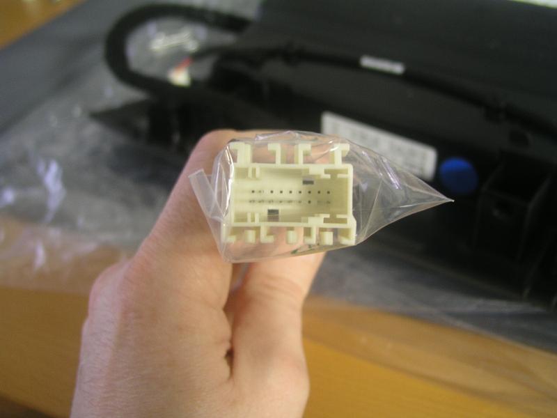

Anschluß des Monitors an das kleine Navi wird nicht gehen - es fehlen mit Sicherheit entsprechende Ausgänge.
Ob man den BMW-Monitor als reinen Monitor für andere Geräte (Radio, DVD-Player usw.) nehmen kann, weiß ich auch nicht.
dein Vorhaben dürfte so nicht umsetzbar sein.
Der Monitor ist leider nicht so eigenständig nutzbar sondern hat nur "Einzelansteuerung" der Farbkanäle, die durch den Navirechner, bzw. Videomodul erzeugt werden. Nach meiner Info gibt es so einen Ausgang beim Business Navi gar nicht.

Das Bild vom Stecker zerstört allerdings mein Vorhaben...
Wollte eigentlich ganz simpel, dass der Monitor hoch fährt und dann als DVBT, DVD und/oder Rückfahrkamera genutzt wird.
Das geht mit diesem Stecker also auf keinen Fall...
