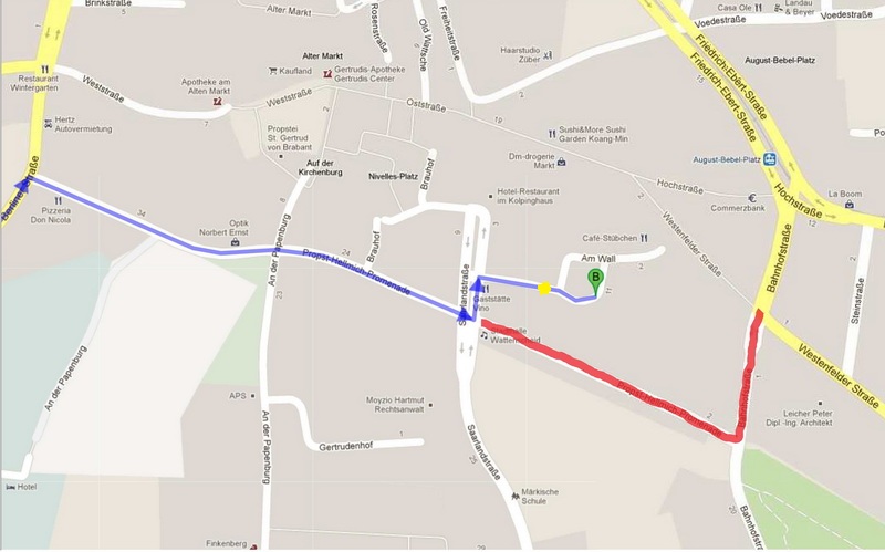

ich habe das Navi-Prof, leider führt es mich manchmal nicht dahin, wo ich
hin möchte. Als wenn es nur Hauptstraßen kennt, aber keine Nebenstraßen.
Ich kann das Ziel anhand der Karte sehen und finde dann auch mein Ziel,
aber das Navi fährt weiter und sagt mir dann am "Ziel" zum Beispiel " das Ziel
befindet sich in der Fußgängerzone", obwohl ich über ganz normalen Straßen
direkt bis vor die Haustür fahren kann.

Gib doch mal die Adresse, dann versuche ich das in meiner 2011er Version nachzuvollziehen.
Zuerst scheint meine Navi damit kein Problem zu haben. (RoadMapPremium 2011i Vers 101094.2.14)
Dann stelle ich aber fest dass man von der Westenfelder Strasse nicht in "am Wall" abbiegen kann (es sei denn die hätten da eine Unterführung). Also würde ich wohl auch nicht am Zielort ankommen. Immerhin zeigt mir die Navi aber schonmal an dass es das Ziel erkannt hat. Von daher schonmal eine wenn auch nicht nennenswert weiter führende Verbesserung.

Ab dem Ende meiner Rot eingezeichneten Strecke ist die Westenfelder Str. eine
Fußgänger Zone!!! Und ich komme auch eigentlich der von GoogleMaps Blauen
Linie entlang. Das sollte das Navi doch können, denk ich mal.

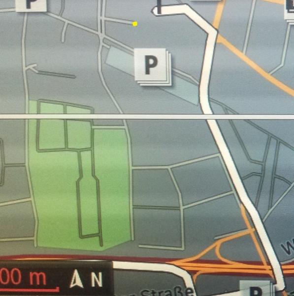

Bei mir sieht die Karte auch so aus wie die von Googlemaps (Die komplette
"Am Wall" Straße). Bei Dir hört sie nach einem "Geraden Strich" auf.
Liegt es eventuell an der Hardware? Ich habe auf jeden Fall den MK4 Rechner drin,
die Karte von 2011, aber welche Softwareversion kann ich nicht sagen,
die neueste ist wohl V32, wie ich gelesen habe, wie kann man das rausfinden?

Der Gelbe Punkt in der Karte ist das Ende Deiner Karte.
(Du weißt schon wie ich das meine)
Schau mal im Display unter Einstellungen, da wo Split-Screen, Uhr und Datum etc. eingestellt werden, ganz oben rechts am Rand. Da müsste eigendlich SW 4-1/?? stehen. Da siehst du welche Firmeare drauf ist.
Neueste Software ist die SW 4-1/00. Die auf der V.31 Firmware-CD Version. Die V32 bringt keine Neuerungen und auch keine Fehlerbereinigung für den MK4-Rechner.
Die Neueste sollte eigendlich 4-1/00 sein also V31 oder V32.
Steht bei dir wirklich 4-1/02 oder 4-1/20?
4-1/20 ist die V.22 von 08/2003.

bei mir steht wirklich die 02 am Ende. Das kommt mir selber ja auch komisch
vor. Ist die Software mit auf der CD von 2011, oder wird sie irgendwie anders
Installiert?
