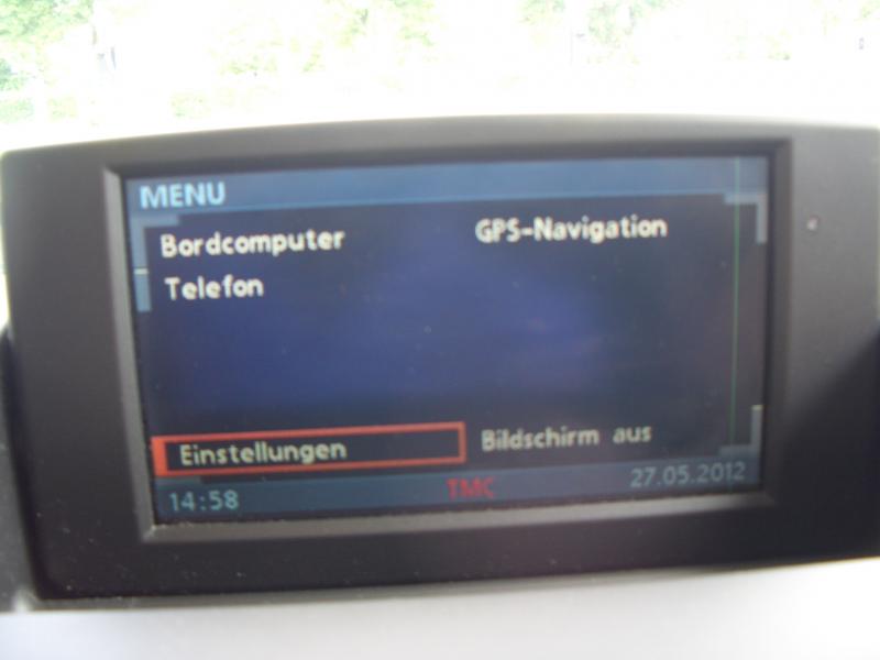

    seit neuestem ist auf dem Monitor der Navi ein grüner Streifen rechte Seite sichtbar.
    Kann mir jemand verraten was das sein kann und wie man das wieder wegbekommt.
    ein Foto als Anhang ist dabei.
    mfg

    Auf den ersten Blick scheint das ein Defekt im CID zu sein. Da ein senkrechter Streifen nicht durch eine Störung des Bildsignals entstehen kann(Bild Aufbau ist Zeile für Zeile von oben nach unten)
      Hi, ich befürchte Lion hat Recht ! Es gibt im Service Menu auch einen Display Test, aber nach meiner Erfahrung ist leider das Display oder auch der Grafikcontroller im Navi-Rechner hin. Display könnte man mit einem identischen Fahrzeug gegenchecken, Ausbau ist nicht sonderlich kompliziert.

        ich möchte mich erstmal für die Anworten bedanken.
        Zu meinem Problem, ich habe festgestellt dieser grüner Streifen am Monitor ist nur zu sehen wenn es draußen sehr warm ist und die Sonne stark auf den Monitor scheint.
        Sehr früh am Morgen und spät abends oder Wetter bewölkt ist erscheint dieser grüner Streifen nicht.
        Ich selbst habe einen neuen FW installiert, habe versucht über Service Menü den Display wieder herzustellen aber es hat alles nichts gebracht.

          Dann liegt es wohl an der Kontaktfolie des Displays. Durch die thermischen Veränderungen erscheint der Streifen oder verschwindet wieder.

            können sie mir eventuell auch sagen ob es dafür eine Lösung damit der Streifen nicht mehr erscheint.

              Ich denke mal wenn da eine der vielen vielen Leiterbahnen von der Platine zum Display ein Kontaktproblem bei übermäßiger Wärme hat wird man da nicht viel machen können.
              Ich würde mal ein anderes CID probeweise anklemmen um sicher zu sein, daß es auch am CID liegt. Reparieren kann man da m.E. nichts. Da bleibt nur der Tausch des CID.
