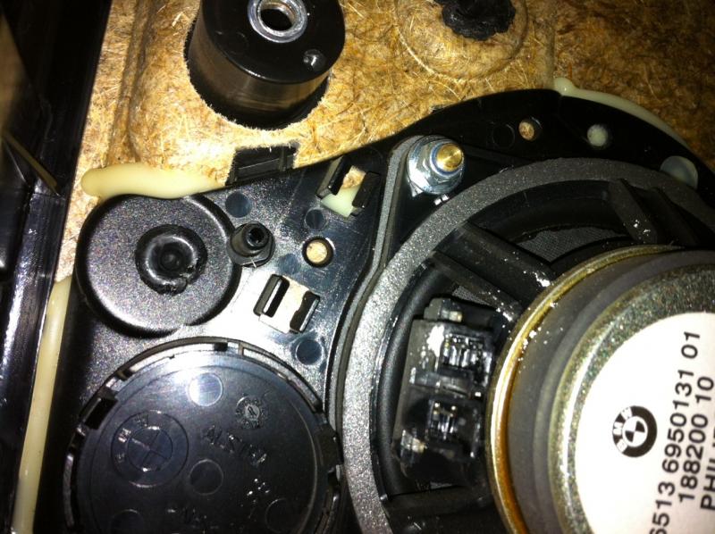

    nachdem mein X3 nach erfolgter Rep. Durch Fachwerkstatt wieder hinten an der Tür undicht war, hab ich heute selber die Ursache gesucht.
    Nachdem ich die Türverkleidung demontiert hatte, bin ich fast aus allen Wolken gefallen, die Hälfte der Clipse waren verbogen (also konnten nicht halten ) und die Kabel vom Lautsprecher bzw. Der Stecker war abgebrochen.
    Von der abgebrochenen Schraube in der Verkleidung will ich gar nicht reden...
    Nachdem ich keinen Bock habe, wiedér die Werkstatt aufzusuchen, will ich dies selber reparieren und dann auch sicher sein, das alles korrekt gemacht ist.
    Jetzt hab ich am Lautsprecher 2 Kabel (gelb/Braun+gelb/schwarz) sowie einen Stecker mit 2 Löcher und Bezeichnung 1+2 .
    Kann mir jemand vielleicht sagen , wo welches Kabel reingehört?
    Ich hoffe man kann dies auf den Bildern sehen.
    Vielen Dank im voraus!

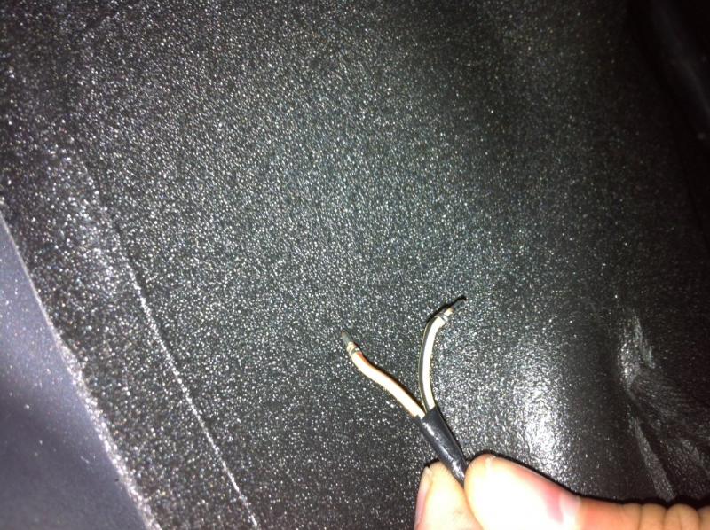

    Bild vom Kabel...

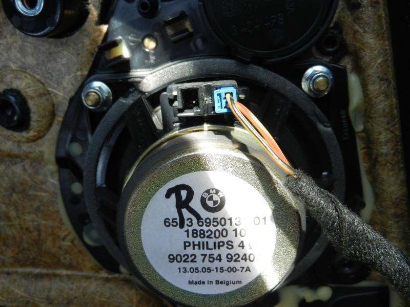

                  So schaut es original aus......ich habe heute auf die Schnelle die Türverkleidung noch einmal abgebaut. Mittlerweile habe ich ja Übung drin

                    AW: Welches Kabel wohin?
                    Das nenne ich mal Hilfe ... kurz mal die Verkleidung ab und fotografiert ...
                    Etwas Off Topic:
                    Bei diesem Bild sieht man auch schön die nicht belegte Buchse neben dem eingestecktem Lautsprecherkabel zum Anschluss der Hochtöner.
                    Hier sind aber keine verbaut. Zum nachträglichen Einbau ist das runde Plastikteil (sieht man hier auch noch etwas) auszubrechen und dort den Hochtöner (HIFI) zu verbauen. Im org. Kabel am Hochtöner dürfte ein kleiner Hochpass (Kondensator) verbaut sein.
                    Grüsse W.a.L.t.E.r

                      Durch unser Forum wurde mir geholfen, also helfe ich auch dem Forum Die Verkleidung ist in gut 10 min. abgebaut,also keine grosse Sache.
                      Ausserdem hast du mir jetzt eine Antwort auf meine noch nicht gestellte Frage gegeben. Ich wollte nämlich wissen warum da eine nicht belegte Buchse ist. Jetzt weiss ich es
