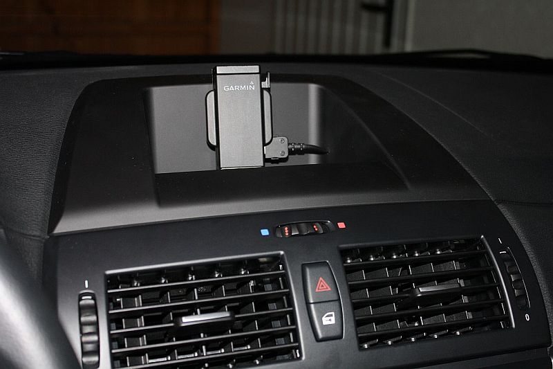

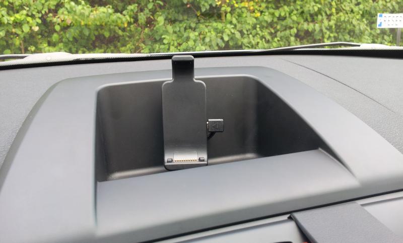

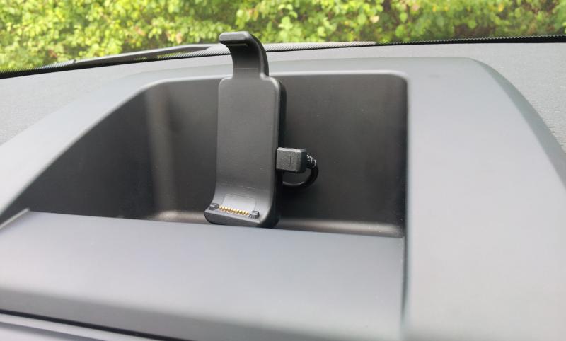

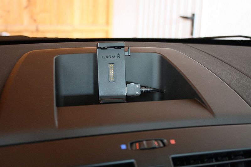

Anleitung:
1. beim
den Einbausatz für das Portable Navi bestellt. (In Süddeutschland kostet das Teil mittlerweile € 60.-) 2. Benötigt wird vom Einbausatz nur die Mulde/Schale
3. das Lüftungsgitter mit Warnblinkschalter, Klappdeckelfach, Blende und Radio ausbauen (im Forum bereits beschrieben); in dieser Reihenfolge!
4. die Nasen an der Kugel (ähnlich RAM-Mount), die an der Innenseite der Portable Plus Mulde bereits angebracht sind, mit einem scharfen Messer entfernen.
5. die mit dem Zumo 660 mitgelieferte Aktivhalterung (Auto) aus der Scheibenbefestigung/Saugnapf ausklipsen und an die modifizierte Kugel anstecken. Die Halterung hält gut und ist frei beweglich.
6. Ein 4mm Loch in die rechte Seitenwand der Schale bohren.
7. Zigarettenanzünderstecker vom Orginalstromversorgungskabel Zumo 660 abschneiden (Ader rot = +).
8. Kabel durch 4mm Loch durchführen und rechts am Lüftungsschacht vorbei (genügend Platz) zum Radio führen.
9. Die rote Ader des Orginalstromversorungskabel an violett/weiß (Zündungsplus, Klemme 15) des zentralen Versorgungsstecker des Radios anpinnen (Stromdieb oder löten).
10. Die weiße Ader des Orginalstromversorungskabel an das dicke braune Kabel (Masse) des zentralen Versorgungsstecker des Radios anpinnen (Stromdieb oder löten).
11. alles wieder zusammenbauen.
12. wer will kann sich noch eine zusätzliche Abdeckung für die Aktivhalterung besorgen (googeln).
Da das Zumo 660 im ausgeschalteten Zustand auch Strom zieht (kaum zu glauben, mal danach googeln), empfehle ich unbedingt so wie beschrieben Zündungsplus (Klemme 15) zu verwenden.

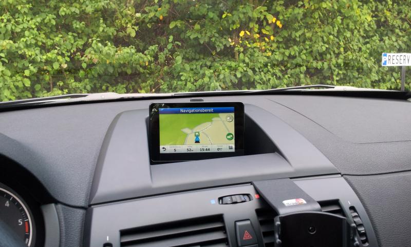

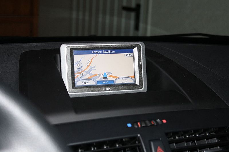

Zuerst hatte ich Bedenken wegen GPS-Empfang, da mein X3 eine Klimakomfortfrontscheibe besitzt. Das Zumo 660 findet die Satellitten aber auch ohne externe GPS-Antenne (geht machmal etwas länger) aber es geht.
Viel Spaß beim nachbauen.
