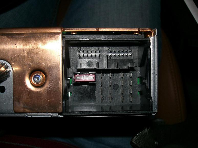

                            Hey Leute,
                            ich möchte mir auch jetzt mal das Dension Gateway 300 anschaffen aber bin etwas verwirrt wegen den PINs. Habe das Radio (Business CD) jetzt ausgebaut und mir mal die PINbelegung angeschaut. Kann mir jemand sagen welches Dension ich brauche (runde oder flache PINs). Habe keinen CD Wechsler also muss ich das Dension direkt am Radio anschließen. Hab mal ein Bild vom Radio hinzugefügt. Für eure Hilfe wäre ich sehr dankbar.
                            Zuletzt geändert von El_Duce82; 28.11.2012, 21:37.
                            • #15
                              AW: Dension Gateway
                              Sind eindeutig die Flachen Pin´s(unten rechts zu erkenne)
                              Das Gateway wir direkt mit einem Adapter am Radio angeschlossen.
                              Welches du brauchst kommt vor alledem darauf an was es könne soll.
