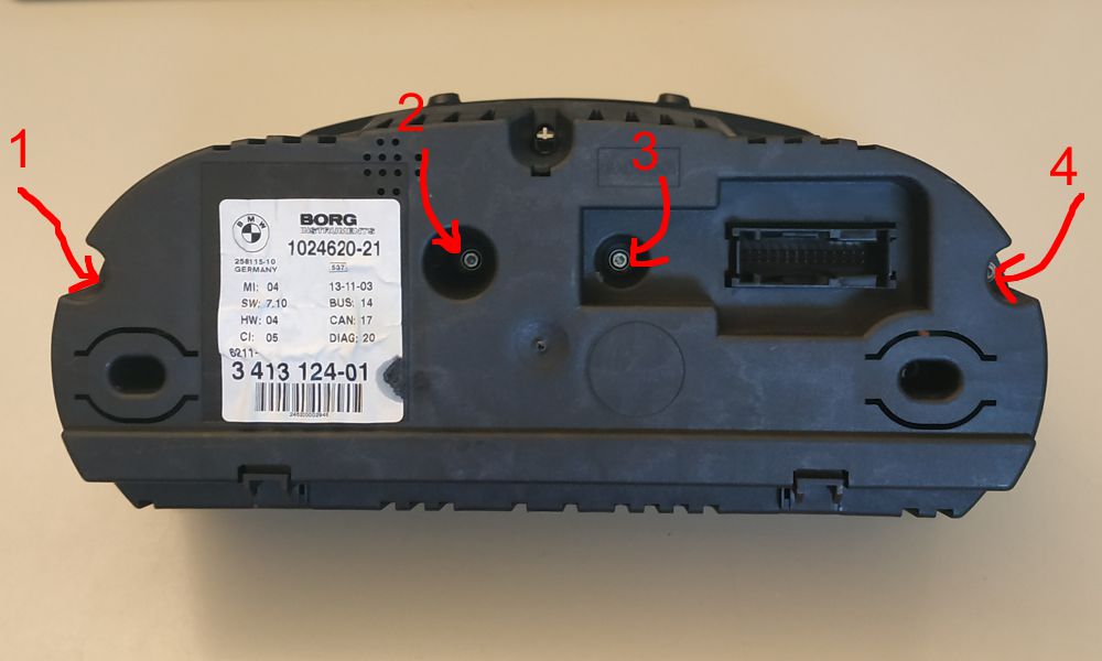

    2. Hintere Tachoabdeckung abnehmen. Diese ist mit 4 T8 Schrauben gesichert - Siehe Foto:

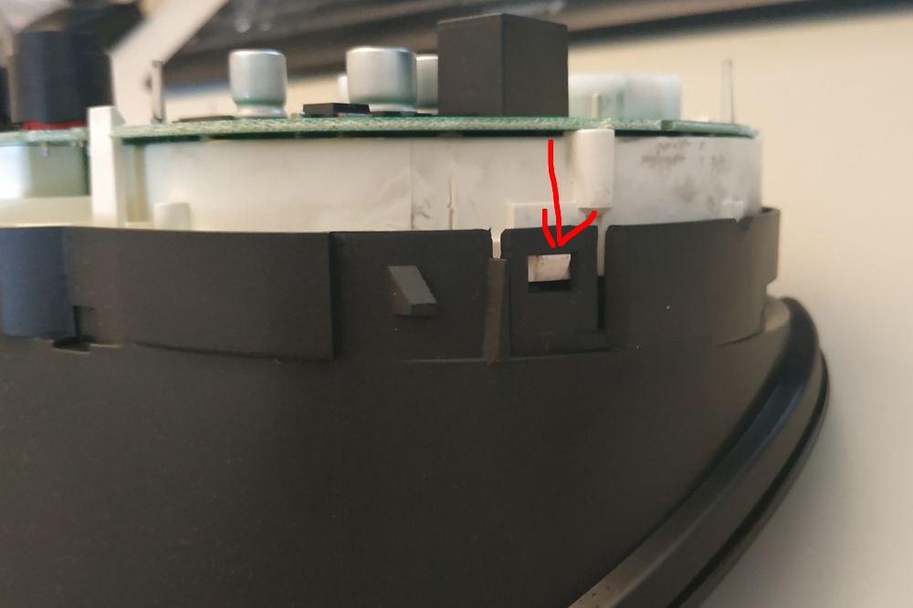

    Weitere Plastiknasen beachten! Oben:
    Unten:

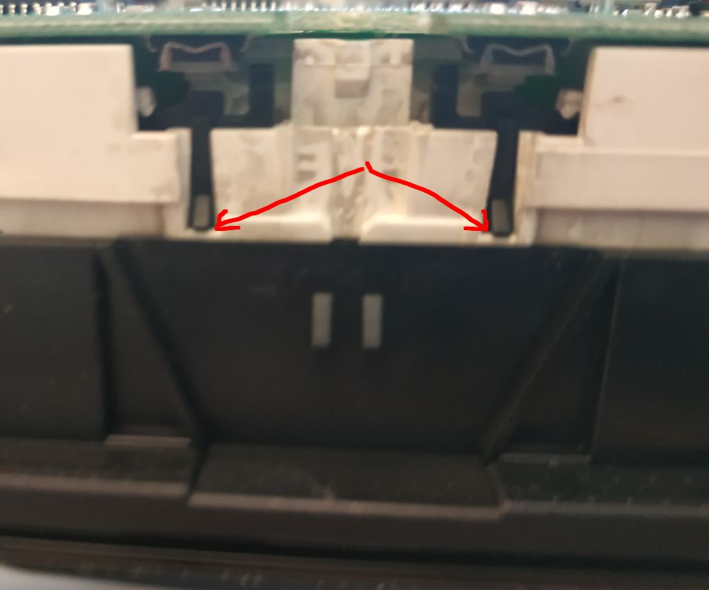

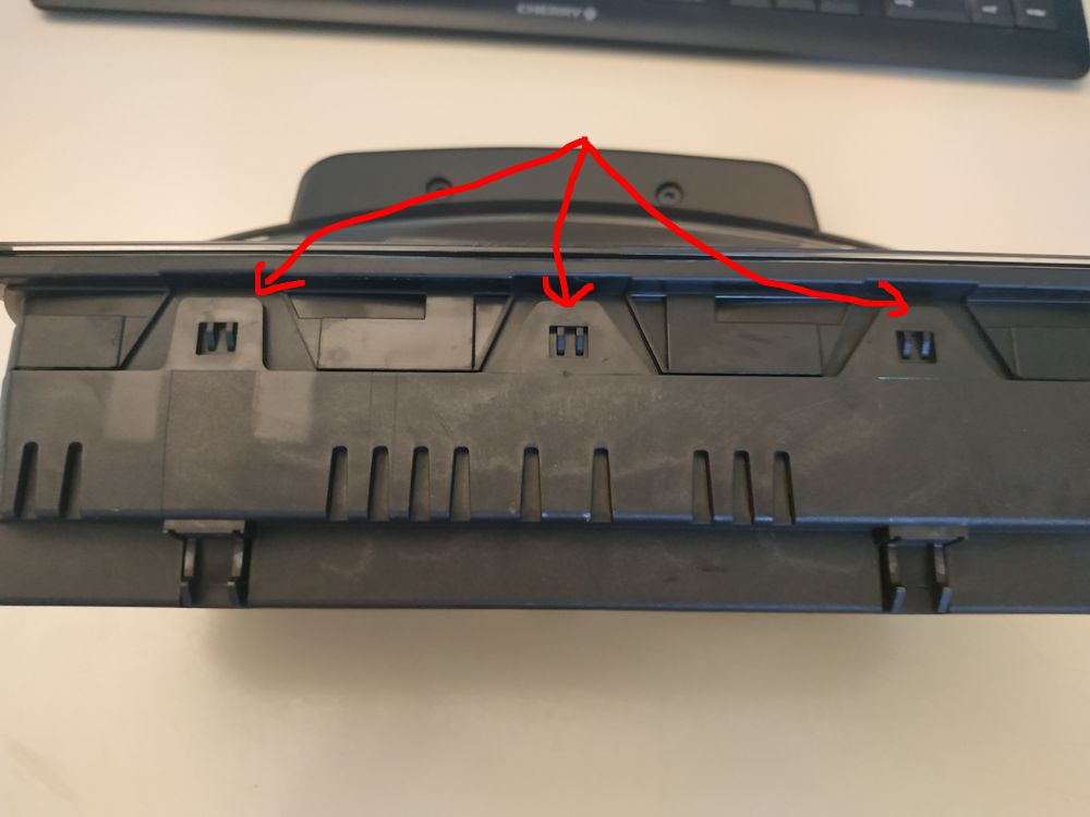

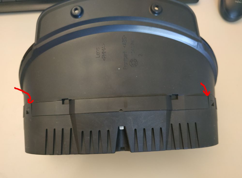

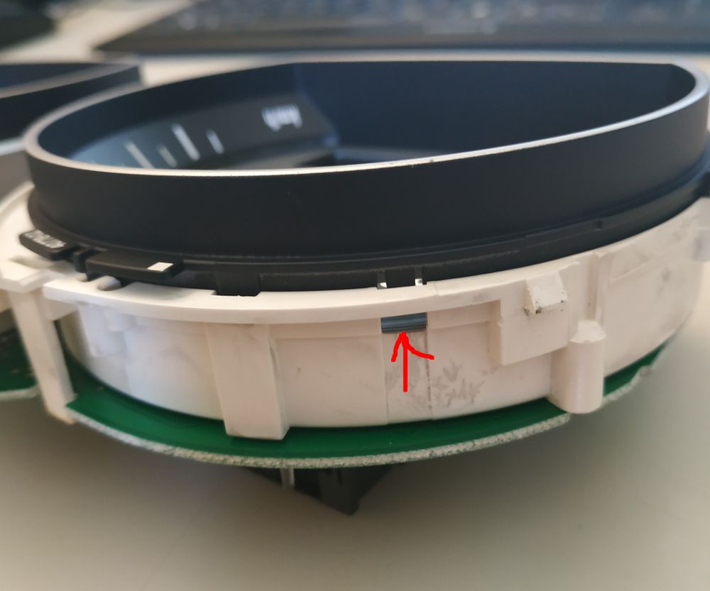

    3. Nun nehmen wir die Scheibe ab. Dazu werden weitere Plastiknasen geöffnet:
    Und die Plastiknasen der beiden Tasten zum Uhrstellen:

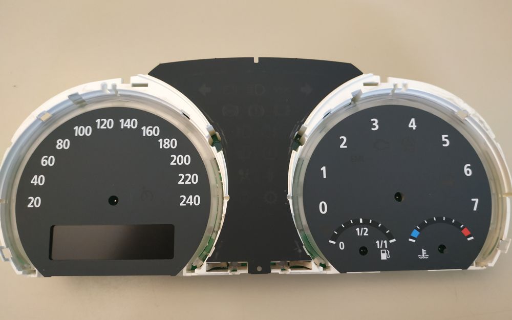

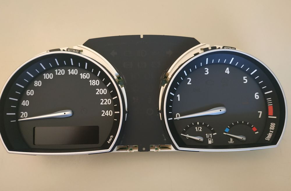

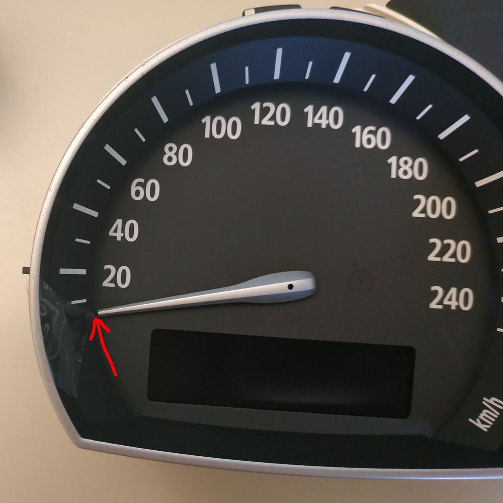

    4. Nun geht es an die Zeiger abnehmen:
    Ich habe dazu alle Zeiger einmal etwas hoch bewegt und dann linksrum bis zum mechanischen Endpunkt. An der Stelle habe ich mir eine Markierung auf den Tachoring geklebt, damit die Nadel später exakt an der gleichen Stelle steht:
    Dann kommen die Tachoringe ab (4 Plastiknasen):

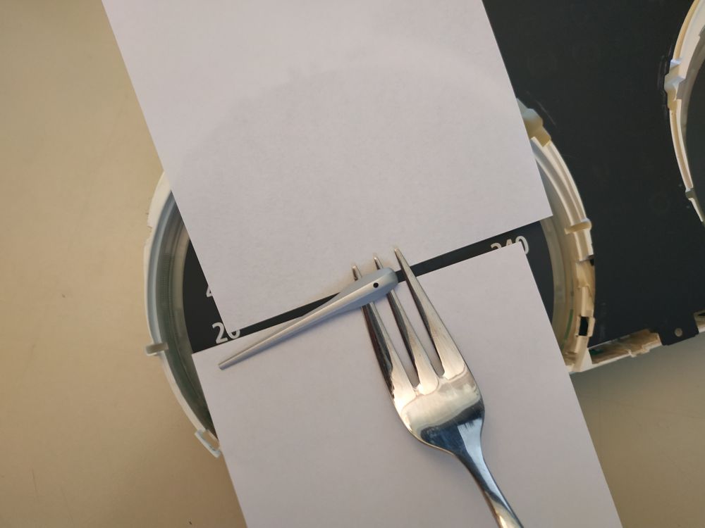

    Nun hebel ich die Nadel mit einer Kuchengabel ab. Um Kratzer auf die Tachofolien zu vermeiden habe ich Papier dazwischen gelegt:
    Ohne Nadeln:

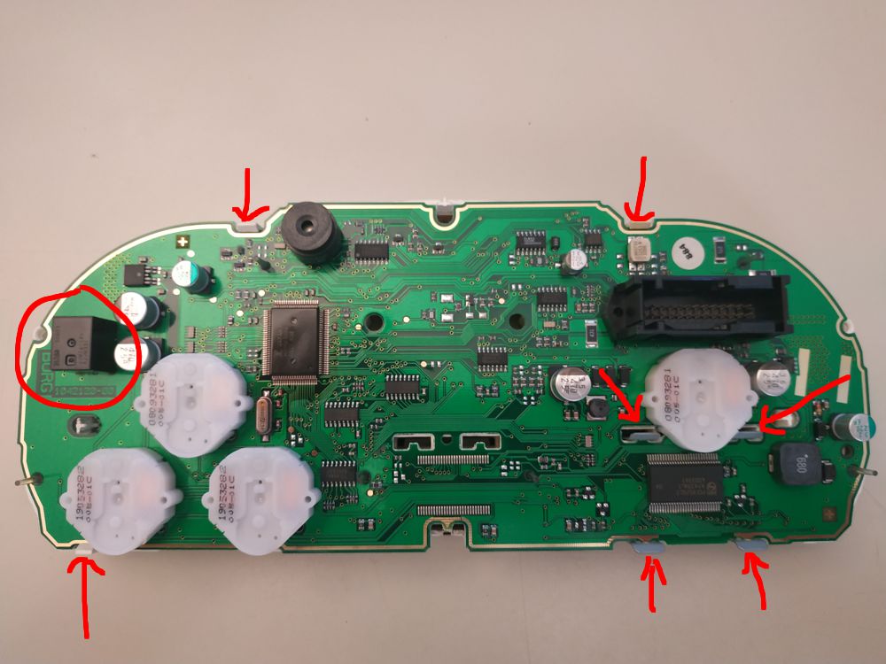

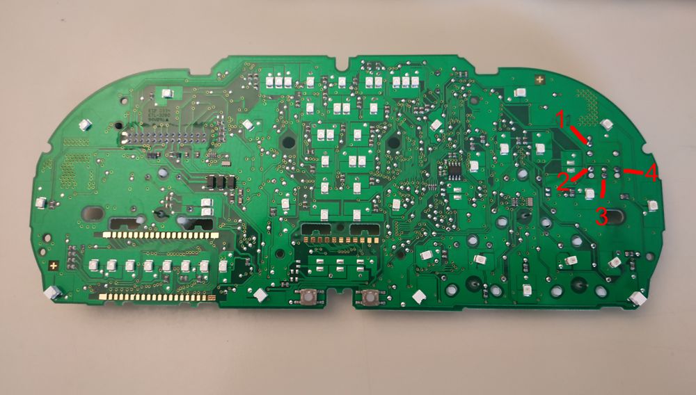

    5. Nun kann die Platine abgenommen werden. Dazu müssen 7 Plastiknasen aufgedrückt werden. Der schwarze Kreis zeigt das betroffene Blinker Printrelais
    Das Relais ist mit 4 Pins verlötet:
    6. Nach Tausch des Relais, alles wieder in umgekehrter Reihenfolge zusammensetzen. Beim Nadeln aufsetzen zuerst nur leicht aufdrücken und die Nadel bewegen. Hier muss dann der mechanische Nullpunkt stimmen. Ansonsten nochmal die Nadel mit den Fingernägeln abziehen und neu positionieren.
