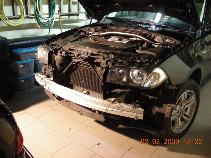

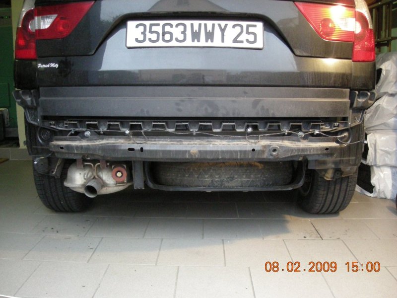

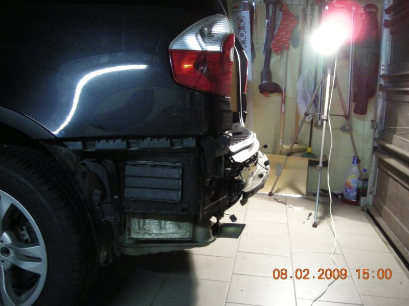

    Hallo nochmals,
    da ich kein Feedback bekommen habe, haben wir es einfach mal versucht und..... ES FUNKTIONIERT!!!!
    Vorne passt alles eins auf eins, ausser die Stecker für die Parksensoren.
    Hinten müssen wir noch ein weinig Teile nachbestellen, da BMW die Montageteile leicht in ihrem Form geändert haben. Wird aber nicht die halbe Welt kosten (hoffe ich...)
    Anbei schon mal einige Fotos mit den Stossfänger provisorisch montiert. Nachdem wir alle Teile haben, müssen die Stossfänger auch noch neu lackiert werden.
    Grüsse,
    Twister
