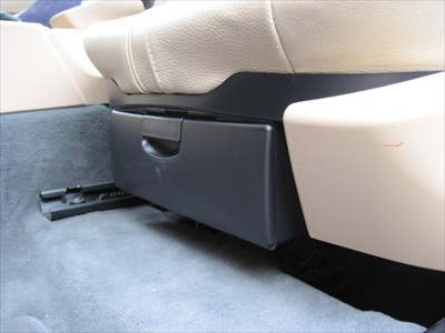

auf Wunsch einiger User hier mal eine Information aus einem anderen Thread.
Die Hülle für den Verbandskasten (unter dem Beifahrersitz) passt wunderbar auch unter den Fahrersitz und kann dann für zusätzlichen "Kleinkram" genutzt werden.
Zitat von unserem User "wiwo" - Bild von "tkafire":
Den leeren Verbandskasten nebst Halter habe ich für ~12€ bei BMW gekauft und mit 3 Blechschrauben unter dem Fahrersitz befestigt. Original Löcher sind dort für den Rechtslenker bereits vorhanden. Man benötigt recht kurze und kräftige Blechschrauben, wahrscheinlich gibt es dafür auch passende Clipse, leider hatte ich die Bestellnummer nicht.
52107044958 Verbandskasten leer
52107045018 Halter Verbandskasten
72128235266 Schrauben - drei Stück mit Torx-Kopf, mit zweien hält's auch.
Viel Spaß beim verbauen der neuen "Krimskrams"-Kiste
Schrauben-Nr ergänzt aufgrund eines Tipps von "Deltanine". DANKE!
