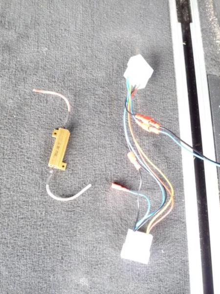

    Zum Bild 1 Adapter und Widerstand:
    Hier sieht man einen von 4 Adapter (rechts aussen), die Kabel sind farblich auf die neuen Rücklichter abgestimmt und auch codiert um ein fehlerhaftes Anschliessen zu vermeiden.Die zwei Kabel, die vom Adapter weggehen stellen die Stromversorgung für die LED`s im Kofferraumdeckel rechts dar. Ist auf der linken Seite genau so umgesetzt.Die beiden noch nicht angesteckten Kabel werden nicht benötigt geben mir nur die Möglichkeit weitere Anschlüsse vorzunehmen (z.B. Kondensator um das Flackern zu unterbinden!?!)
    Desweiteren ist ein Widerstand zu sehen, welche ich im Kofferraumdeckel verbaut sind.Zweimal, einmal für den linken Stromkreis und natürlich für den rechten Stromkreis!
    Diese kann man beim folgenden Link bestellen.
    Dein LED Premiumanbieter für LED-Beleuchtung rund ums Auto mit mehr als 10 Jahren Erfahrung, schnellen Versand und professioneller Beratung.
    Verbaut im Kofferraumdeckel da diese Widerstände die Leistung aufnehmen und diese als Wärme wieder abgeben müssen (schön heiss). Innerhalb des Kofferraumdeckels befindet sich keine schwarze Matte die Brennen könnte.
    Kosten 10€ + 5€ Versand
