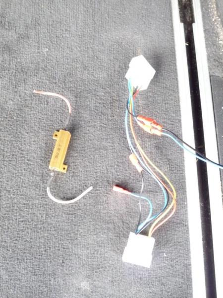

Zum Bild 1 Adapter und Widerstand:
Hier sieht man einen von 4 Adapter (rechts aussen), die Kabel sind farblich auf die neuen Rücklichter abgestimmt und auch codiert um ein fehlerhaftes Anschliessen zu vermeiden.Die zwei Kabel, die vom Adapter weggehen stellen die Stromversorgung für die LED`s im Kofferraumdeckel rechts dar. Ist auf der linken Seite genau so umgesetzt.Die beiden noch nicht angesteckten Kabel werden nicht benötigt geben mir nur die Möglichkeit weitere Anschlüsse vorzunehmen (z.B. Kondensator um das Flackern zu unterbinden!?!)
Desweiteren ist ein Widerstand zu sehen, welche ich im Kofferraumdeckel verbaut sind.Zweimal, einmal für den linken Stromkreis und natürlich für den rechten Stromkreis!
Diese kann man beim folgenden Link bestellen.
http://www.blauertacho4u.de/products...ermeldung.html
Verbaut im Kofferraumdeckel da diese Widerstände die Leistung aufnehmen und diese als Wärme wieder abgeben müssen (schön heiss). Innerhalb des Kofferraumdeckels befindet sich keine schwarze Matte die Brennen könnte.
Kosten 10€ + 5€ Versand

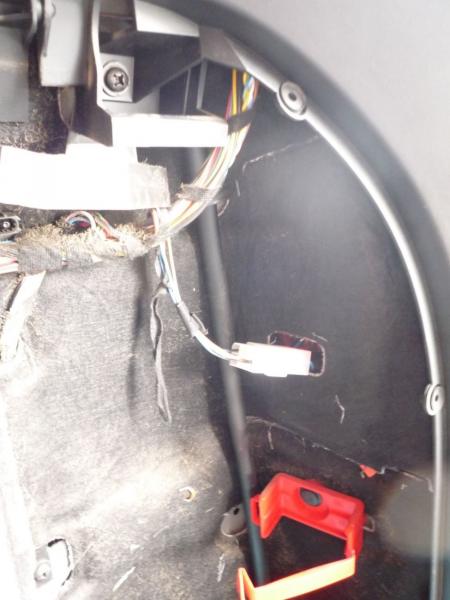

Zum Bild 2 Eingabauter Zustand:
So sieht das bei mir im eingebauten Zustand aus!!

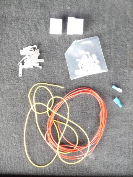

Zum Bild 3 Kleinteile:
Diese Kleinteile benötigt man für den Umbau, wenn man es so machen möchte mit neuen Stecker.
Diese Teile habe ich mir in ausreichender Menge besorgt, um eventuelle Änderungen und Reperaturen jederzeit vornehmen zu können.
Kosten ca 40€ habe ich teilweise auf EBAY bestellt!!! Geht auch günstiger
Dazu wird ein Spezialwerkzeug benötigt und zwar eine Crimpzange für nicht isolierte Kabelschuhe um die Kabel mit den Kabelschuhen zu verbinden.
Kosten ca. 10-30 € je Ausführung die billige tuts auch!!!

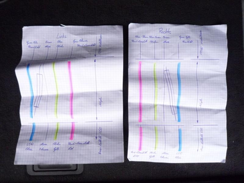

Zum Bild 4 Skizze
So sieht meine Skizze für die beiden Aussenelemente aus.
Die Adpater für die Rückleuchten im Kofferraumdeckel habe ich ebenso gestaltet, da ich aber alles selber ausgedacht habe und durch mehrere Versuche eine Möglichkeit gefunden hatte die neuen Rückleuchten anzuschliessen, hatte ich die Skizzen schon auswendig im Kopf!!
