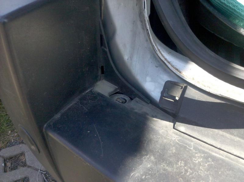

3. Schrit: Beide Eckverkleidungen über der Stoßstange am Heckdeckelgummi abziehen und beide Schrauben (Torx) herausdrehen

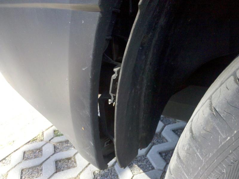

4. Schritt: Im Radkasten je beide unteren Schrauben mit 8er Schlüssel entfernen und die Radschale über den Rand ziehen um die 3 Schrauben darunter zu entfernen

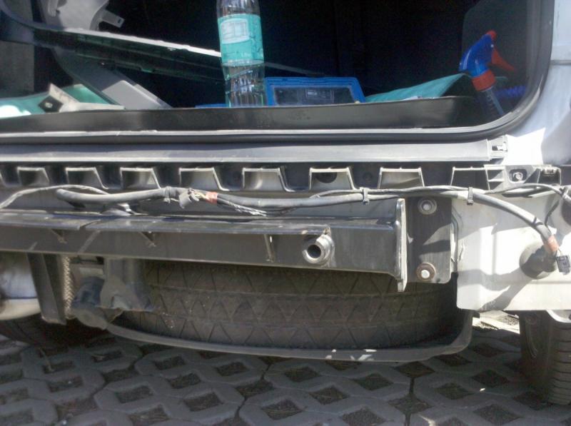

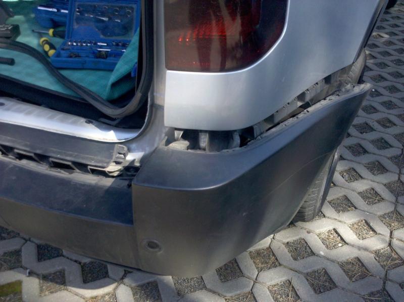

5. Schritt: Die Stoßstangenspitzen am Rad nach außen ziehen und nun kräftig nach hinten ziehen.
6. Schrit: Wenn die Stoßstange ab ist, vorsichtig die Stecker vom PDC abziehen.
