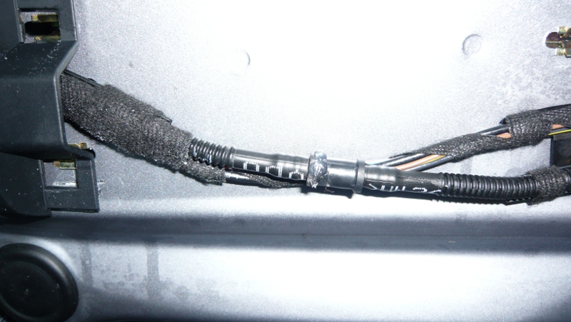

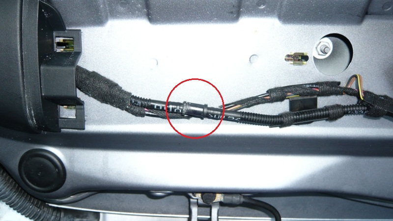

Dahinter hat sich eine Schlauchverbindung gelöst.
Diese Schlauchverbindung ist eigentlich dazu verurteilt sich beim kleinsten Problem mit der Waschdüse (eingefroren, verdreckt) zu lösen (Sollbruchstelle
Habe sie nun mit Heißkleber fixiert.

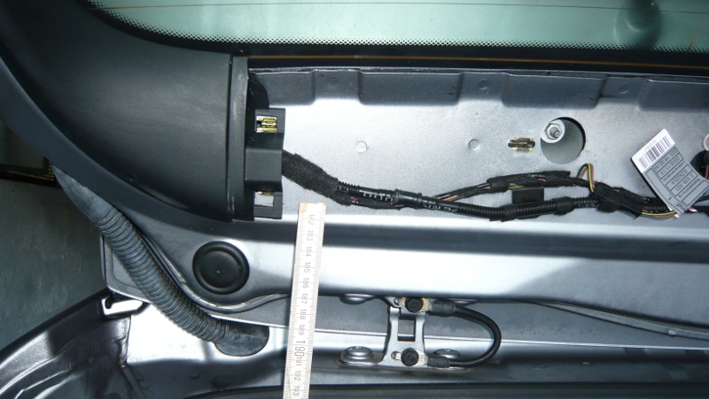

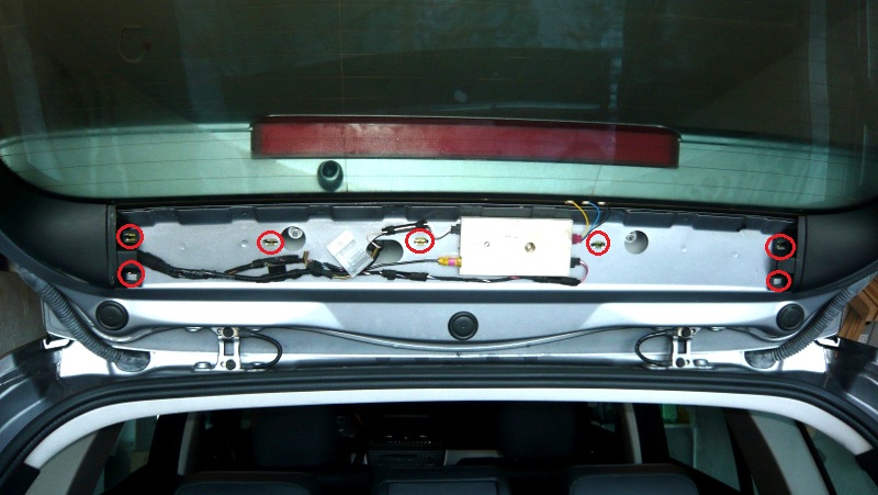

Bild1: Haltepunkte der oberen Abdeckung
Bild2: Werkzeug zum lösen der Abdeckung
Bild3: Besagte Schlauchverbindung

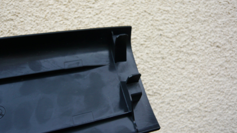

Bild4: Haltelaschen der Abdeckung
Bild5: Rep. Schlauchverbindung
