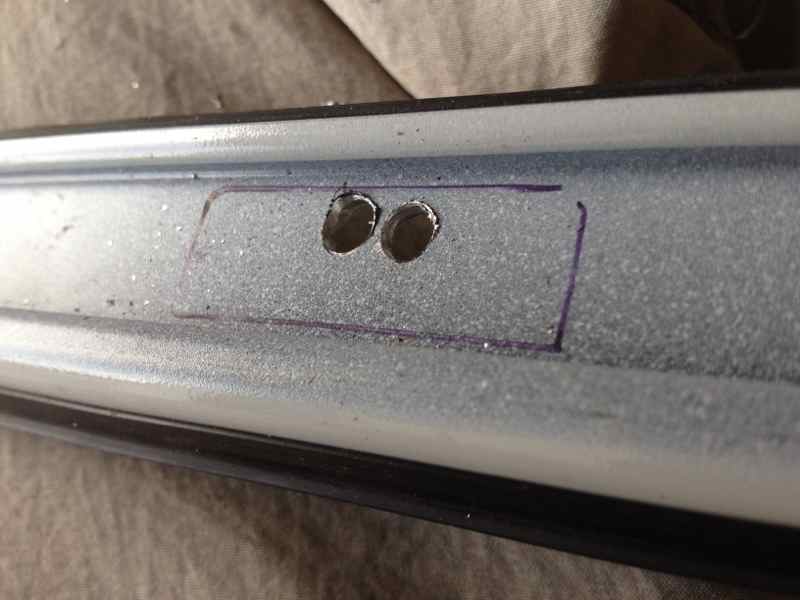

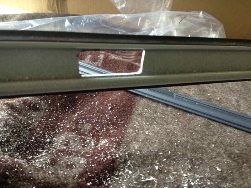

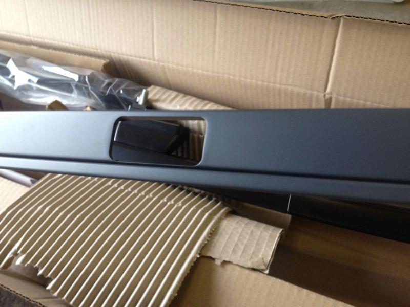

    Da ich mir die sündhaft teuren Dachleisten auch sparen wollte, habe ich die Löcher selbst ins Alu gedremelt. Von vorn gesehen geht das erste Loch etwa von 16,2 - 22 cm, das Zweite von 122 - 125,6cm und das Letzte von 162,7-168,7cm.
    Ich hatte mir extra eine grundierte Leiste als Muster (Schablone) mitbestellt und diese gegen einen Abzug von 10% heute wieder umgetauscht. Die Löcher habe ich zunächst vorgebohrt und dann mit einem Dremel ausgearbeitet. Das Finish kam mit der Feile. Es geht sicher sauberer und schöner, aber unter der Reling sieht es ja niemand. Meine Möglichkeiten waren auf dem Garagenboden auch beschränkt.

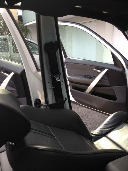

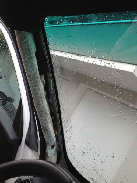

    Die A-Säule ist unter dem Airbagschild verschraubt. Das Schildchen herausheben und die Schraube lösen. Dann die Verkleidung leicht nach oben ziehen und ausklicken. Unter den Leisten befindet sich der Airbag, also behutsam vorgehen.

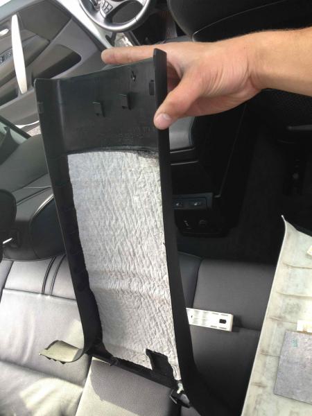

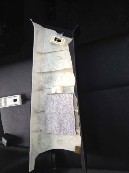

    Bei der B-Säule muss zunächst das untere Teil demontiert werden (sehr kniffelig). Unten am Boden in Richtung Sitz (Fahrzeugmitte) ziehen und dann nach unten ausfädeln. Das obere Teil ist mit zwei Plastiknieten befestigt. Die raus und das Teil ebenfalls nach unten herausziehen.
    Die C-Säule funktioniert analog zur A-Säule.

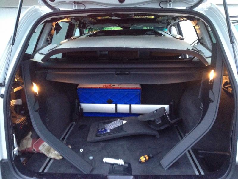

    Der Himmel konnte bei mir samt aller Deckenleuchten abgesenkt werden. Mittig im Heck, etwa 20 cm vom Rand entfernt, befindet sich eine Raste, die man mit leichtem Druck und einem langen Schraubendreher nach unten ausklickt. Um das Panodach herum sind Plastikklammern, die sich fast von alleine lösen. Nun kann man den Himmel auf die Kopfstützen ablegen.

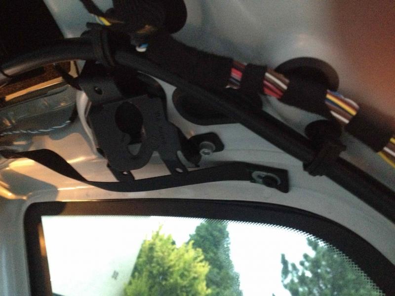

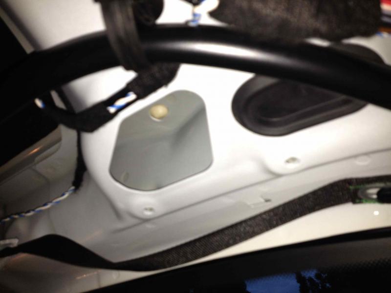

    5. Hintere Befestigung
    Um das hintere Loch für die Reling zu erreichen, muss man noch die Halterung für die hintere Gepäcknetzraste lösen. Dies erklärt sich mit drei Imbusschrauben von alleine. Darunter noch eine Plastikkappe entfernen, so dass man das Loch erreichen kann.
