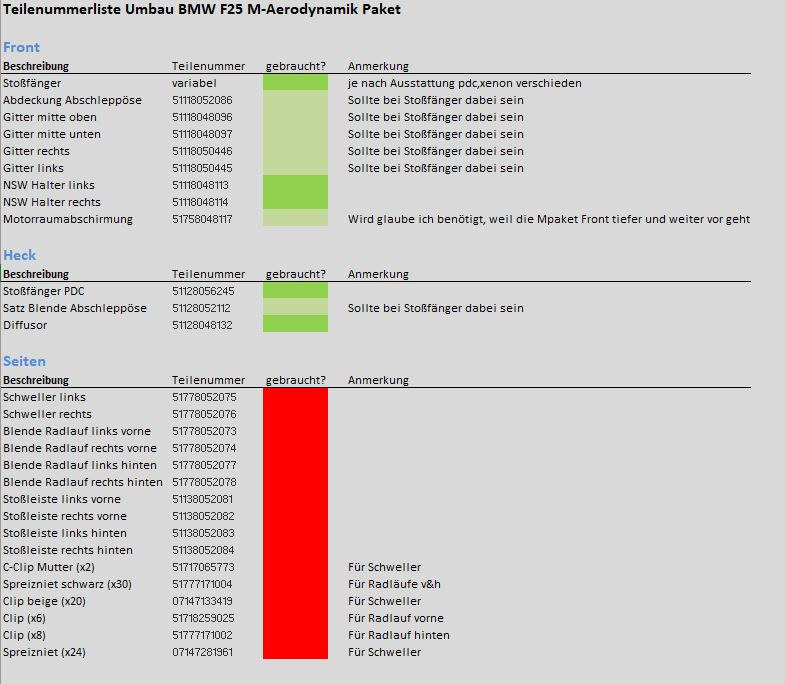

        Da er wie deiner ausschaut (original) wollte ich mal kurz fragen, was benötige ich alles für die M-Optik aussen?

          Spät aber doch, da alle Abos weg sind, kam leider keine Benachrichtigung...
          Für das MPaket außen werden die Stoßstangen vorne und hinten inkl der Gitter (klarerweise) getauscht, für vorne braucht man noch andere NSW Halterungen innen, sonst ist alles Plug and Play, Man muss jedoch bedenken, dass die Abmessungen der Seitenteile (Kotflügel) anders ist, und auch der Übergang Kotflügelleiste vorne und Schweller ist anders, so braucht man (eigentlich) zwangshalber zu den Stoßstangen die Seitenteile, also Kotflügelleisten, Schweller und Türstoßkantenm, ich stelle eine Liste mit TN rein.
          Ich war mit den H&R Federn auf den Standarddämpfern sehr zufrieden, habe diese nur getauscht, weil ich tiefer fahren wollte. Ich habe auch Kind und Kegel im Auto, und keiner beschwert sich, obwohl ich doch nun deutlich tiefer fahre als mit den Federn. Also Fahrkomfort leidet mMn nicht, das Auto wird aber direkter und weniger schwammig zu fahren.
Name: Teilenummerliste Umbau M Aero Paket.JPG
Ansichten: 572
Größe: 114,1 KB
            • 4002
            #50
            Respekt Schöne TN Liste, wenn mal jemand umbauen will!

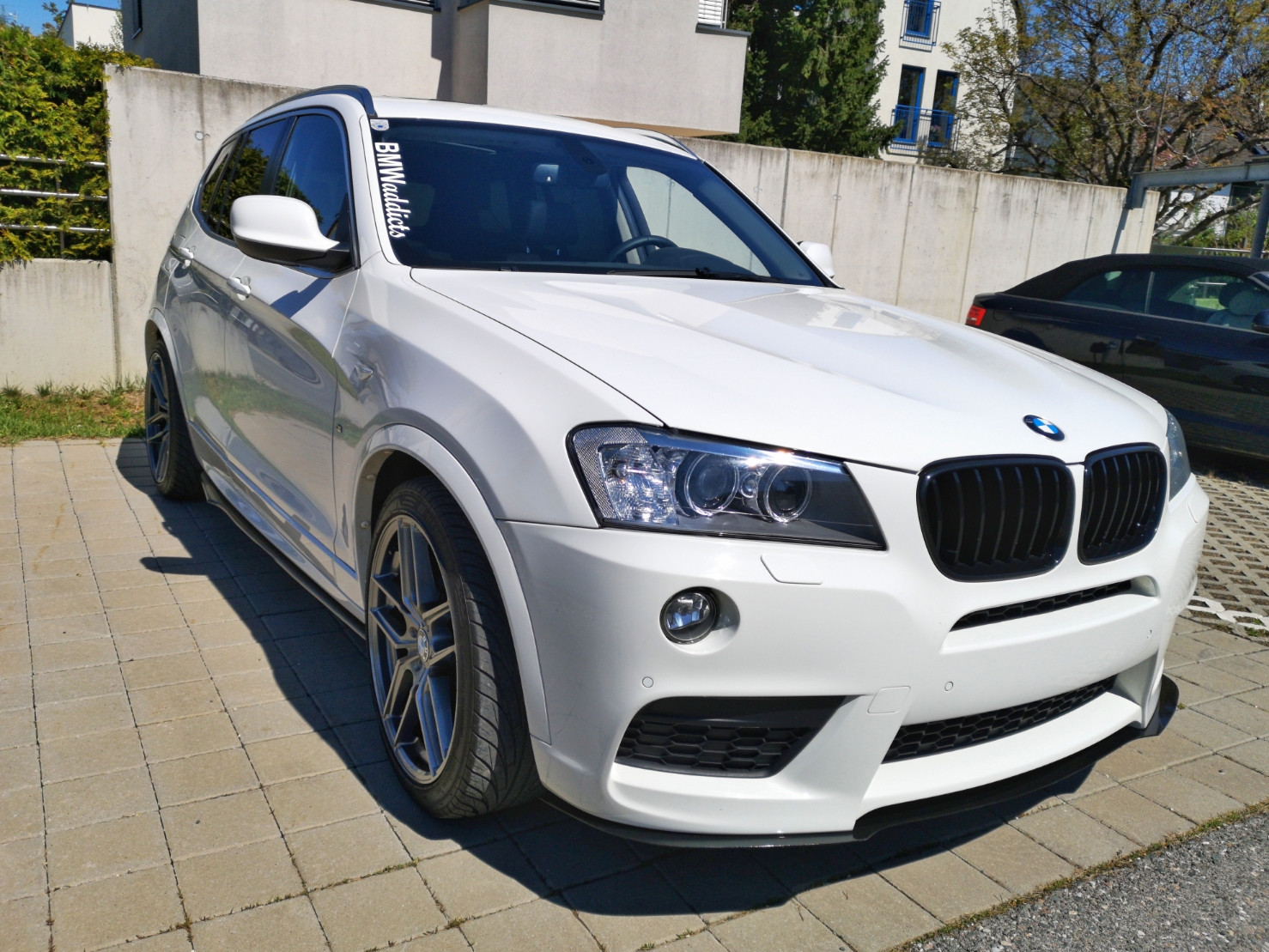

              Klicke auf die Grafik für eine vergrößerte Ansicht Name: IMG_20190419_162455_resized_20190426_061044548.jpg Ansichten: 0 Größe: 469,7 KB ID: 423965
              Woher ist der Frontspoiler? Gefällt mir sehr gut.

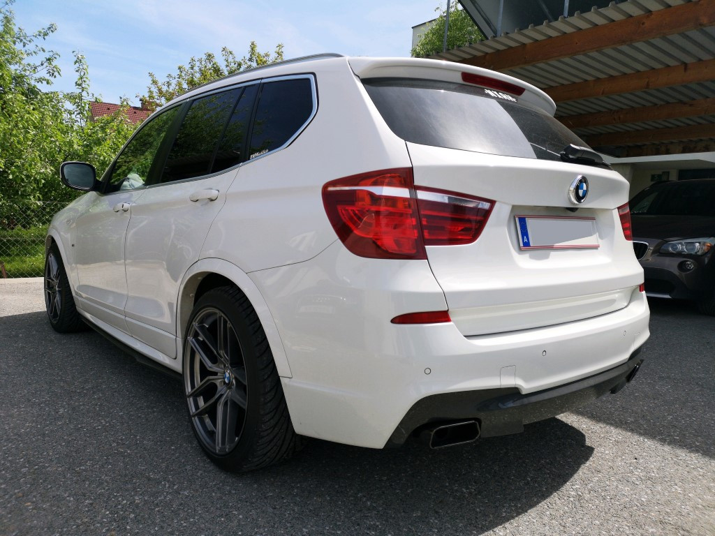

                Auspuff Doppelflutig M550D Style
                Klicke auf die Grafik für eine vergrößerte Ansicht  Name: IMG_20190425_134602_resized_20190426_061044865 (Medium).jpg Ansichten: 0 Größe: 228,3 KB ID: 423964
                KW Variante 2 Gewindefahrwerk (Tieferlegung etwa 9cm derzeit) und Doppelstegnieren
                Klicke auf die Grafik für eine vergrößerte Ansicht  Name: BMW_F25_ROBIN_AirBase1-22 (Medium).jpg Ansichten: 0 Größe: 138,8 KB ID: 423966
                Sehr schöner X3, hast du Auspuff Anlage eingetragen und welche ist das? Ich habe mir grade die Alpina Anlage besorgt von Akrapovic und den passenden Diffusor, die gab es ja dort original ab Werk für den XD3 F25 Modell. Mal schauen ob mein Prüfer das macht🙈
                    Den Frontspoiler habe ich bei einer Firma nach meinem Designplan bauen lassen, da es für den F25 keine adäquaten Tuningparts gibt.

                      Zitat von Alcatraz83 Beitrag anzeigen
                      …hast du Auspuff Anlage eingetragen und welche ist das?
                      …Mal schauen ob mein Prüfer das macht🙈
                      Die Anlage wurde ebenfalls von einer Werkstatt gebaut, die Endrohrblenden im F10 m550d Stil habe ich im Internet gekauft
                      Die Akrapo/Alpina für den F25 haben eh schon sehr viele (auch hier im Forum) nachgerüstet, bislang sind mir keine Probleme damit bekannt

                        Deine Anlage würde mich mal interessieren wie sie aufgebaut ist. Sieht sehr schick aus!👌 mit der Akrapo/Alpina gibt es da Beiträge dazu? Habe dazu in der Suche nichts gefunden.
