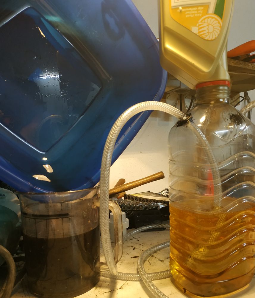

    Heute ist mit dem vorderen Differential das Thema Ölwechsel in den Umlenkgetrieben abgeschlossen. Vorne war das Öl gegen hinten deutlich verschmutzter und schwärzer. Von der Menge war her fehlte aber noch nichts...
Größe: 130,8 KB

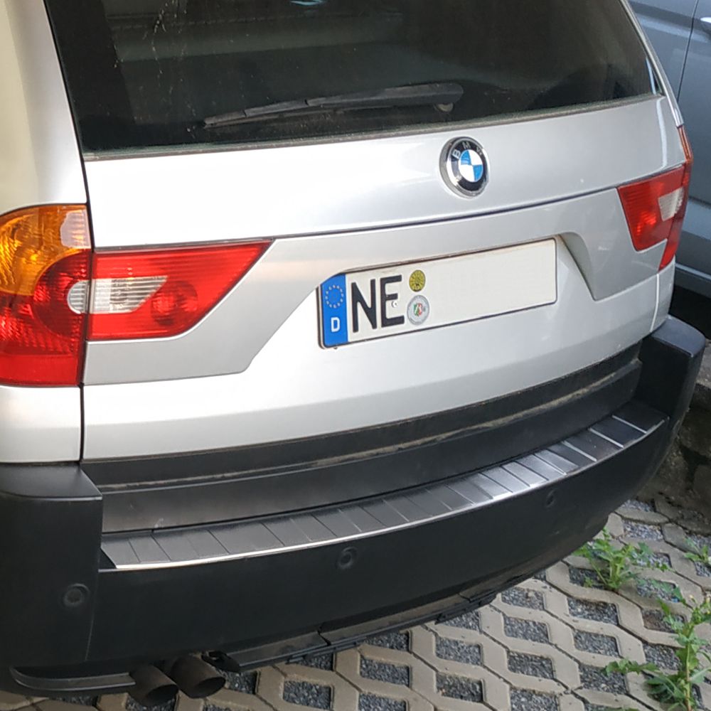

      AW: JR's 2003er E83er 3.0i Handschalter

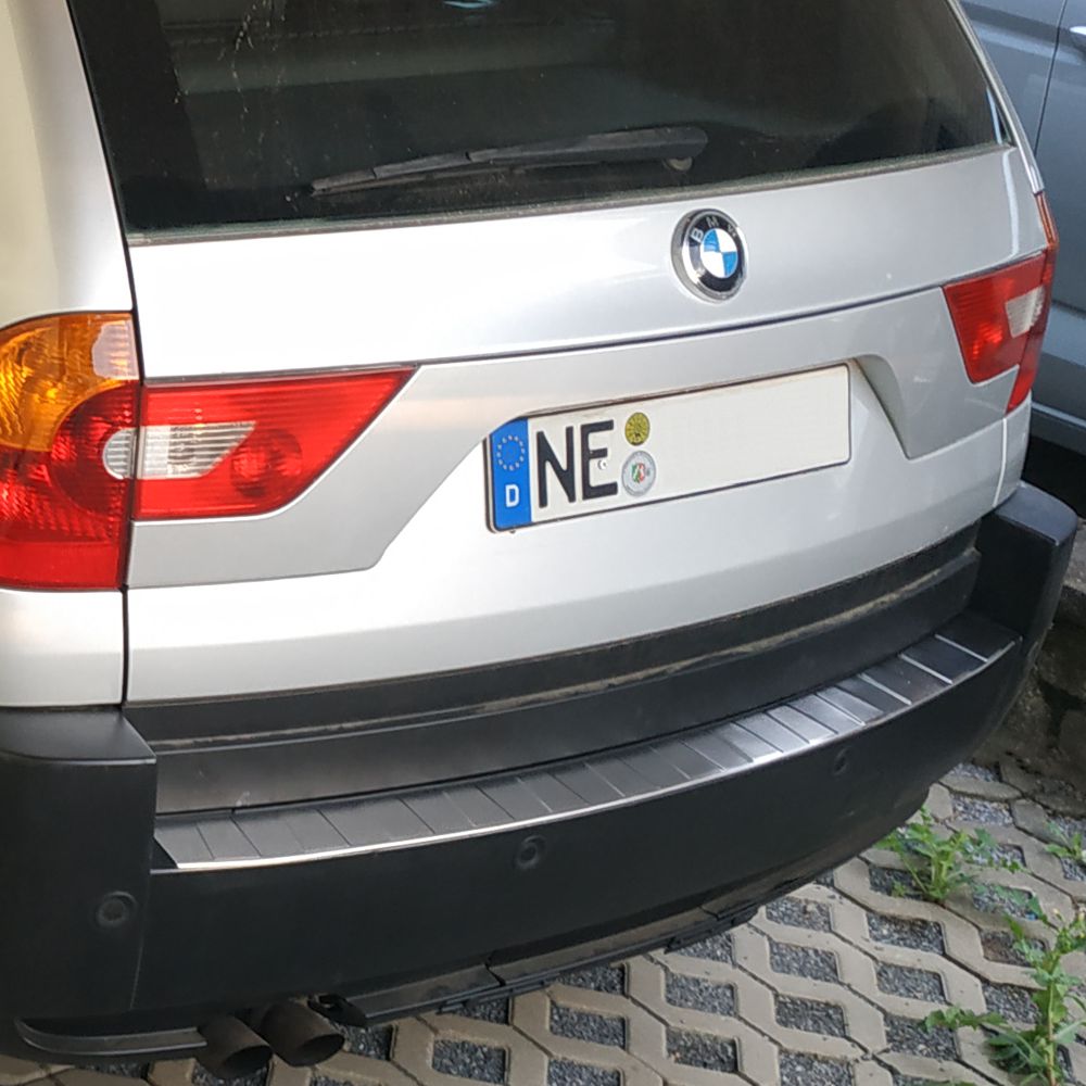

      Heute ist mal etwas ChiChi ans Auto gekommen - ein Ladekantenschutz aus Edelstall
Größe: 138,9 KB
      Damit ist auch die Optik wieder passabel - der Vorbesitzer hatte in die Stoßstange ein paar Macken reingefahren, die ich - wie vorher geschrieben - heraus geföhnt habe...
      Damit bleiben folgende Punkte auf der ToDo Liste (sortiert nach "Dringlichkeit"):

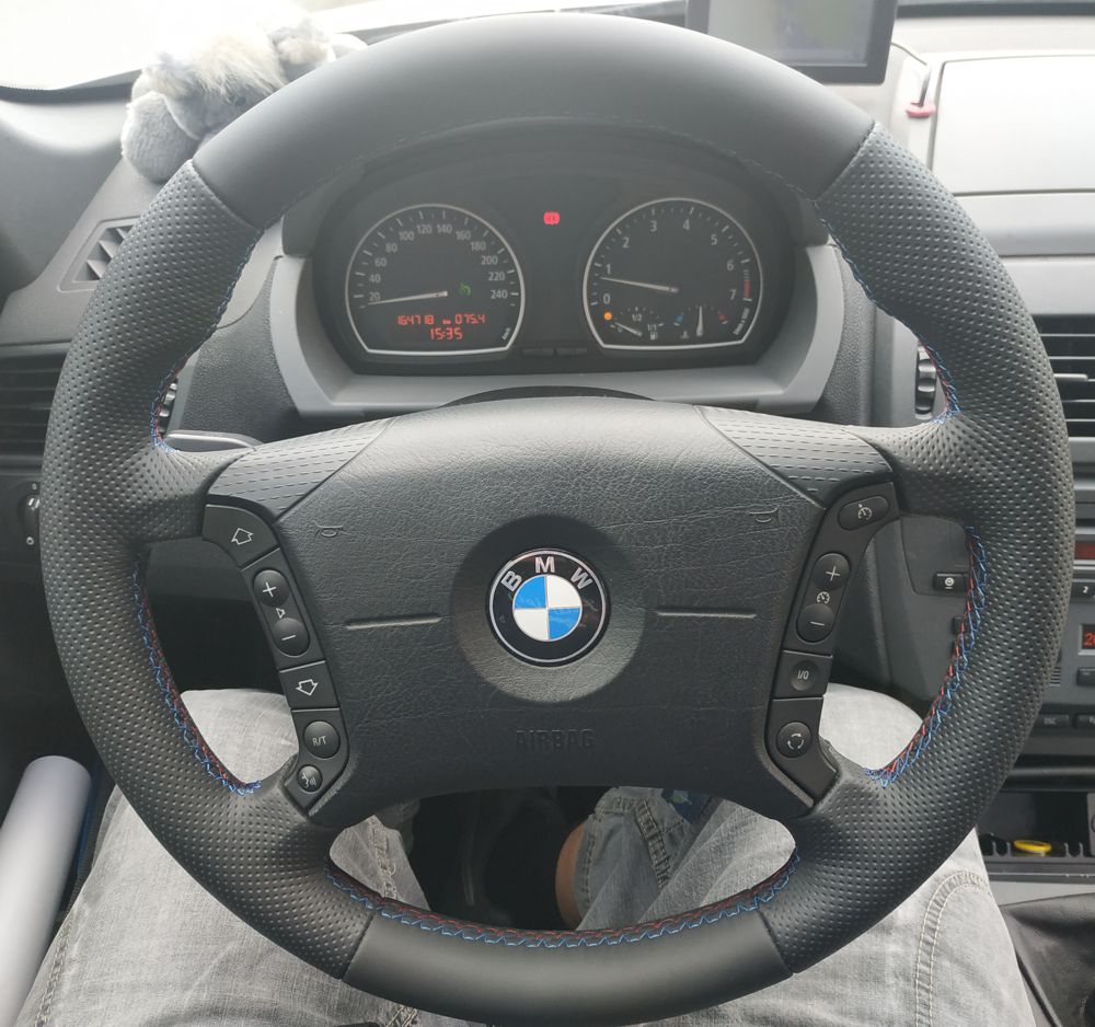

        Und jetzt ist auch schon das Lenkrad ausgetauscht
Größe: 160,7 KB

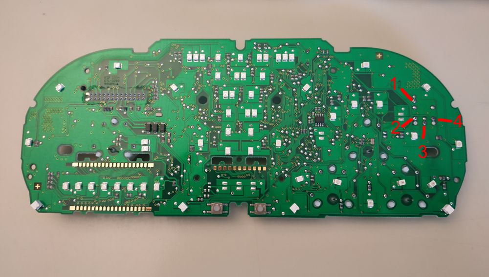

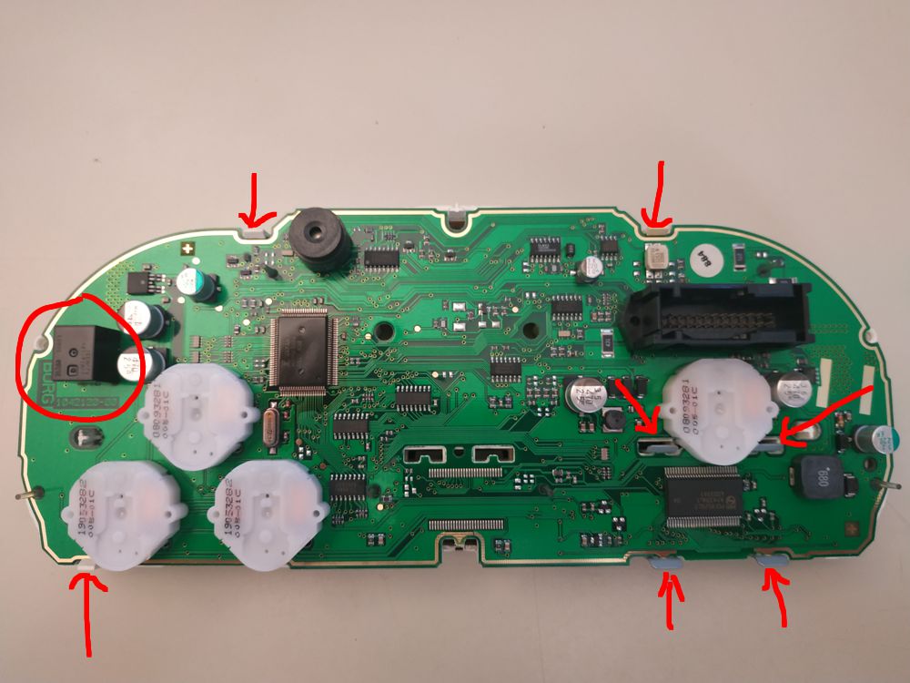

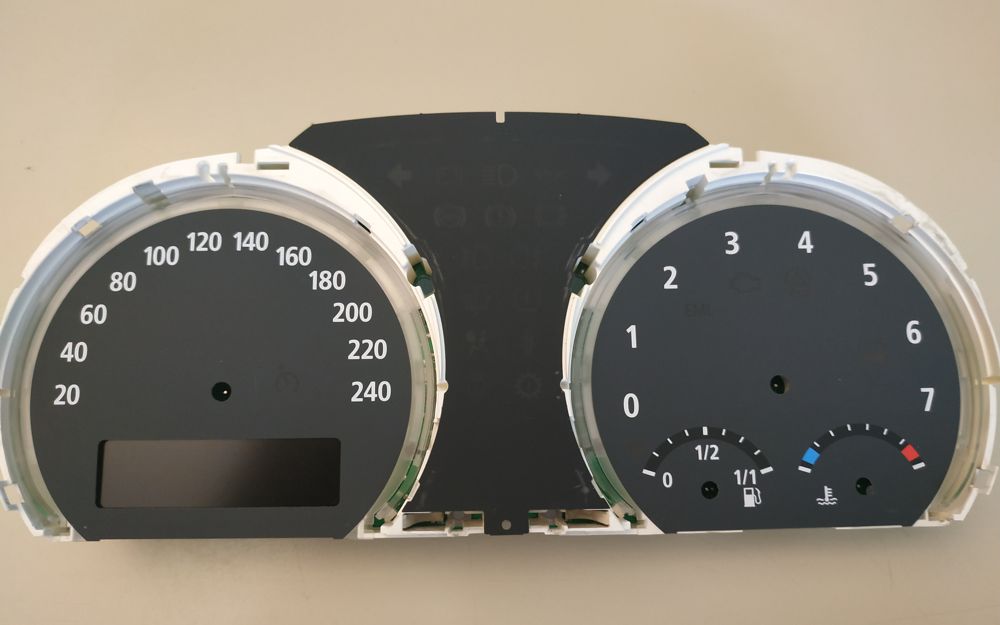

          Heute ging es weiter. Diesmal ist das temporär ausfallende Blinker "Klacken" dran. Ich hatte mir für kleines Geld einen US Tacho gekauft. Beim Einbau funktioniert der Tacho, aber es bleibt eine 4x4 Fehler. Denke hier hängt es an der Meilen - Einstellung im Tacho. Eine Umstellung per Codierung wird scheinbar nicht unterstützt, und eine andere Form der Meilen zu kmh Umstellung habe ich nicht gefunden.
          Also habe ich mich entschlossen erst mal zu schauen, welches Bauteil im Tacho für das Klacken zuständig ist. Überrascht habe ich ein übliches Printrelais gefunden - das habe ich mal spaßeshalber ausgelötet, und das Klacken war komplett weg, aber alle Funktionen sowohl am Blinker als auch auf der Kombiinstrumentenanzeige waren gegeben
          Also kann man das Klacken entfernen, indem das Relais ausgebaut wird. Ich habe das Relais vom US Tacho nun in meinem Tacho eingebaut - und bislang noch keinen Aussetzer festgestellt. Das Relais ist zudem auch ein handelsübliches Printrelais Typ NAiS JJM Relais - Modell JJM1a-12V / AJJM331 (auf mouser.de für 3,01€ pro Relais)...
          Um das Relais (rot eingekreist) ausbauen zu können muss die Platine aus dem Tacho geholt werden - inkl. Tachonadeln abziehen:
Ansichten: 2
Größe: 110,6 KB

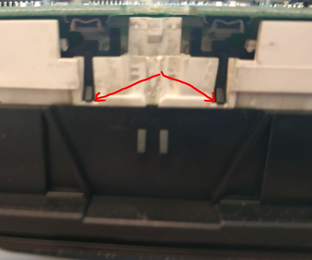

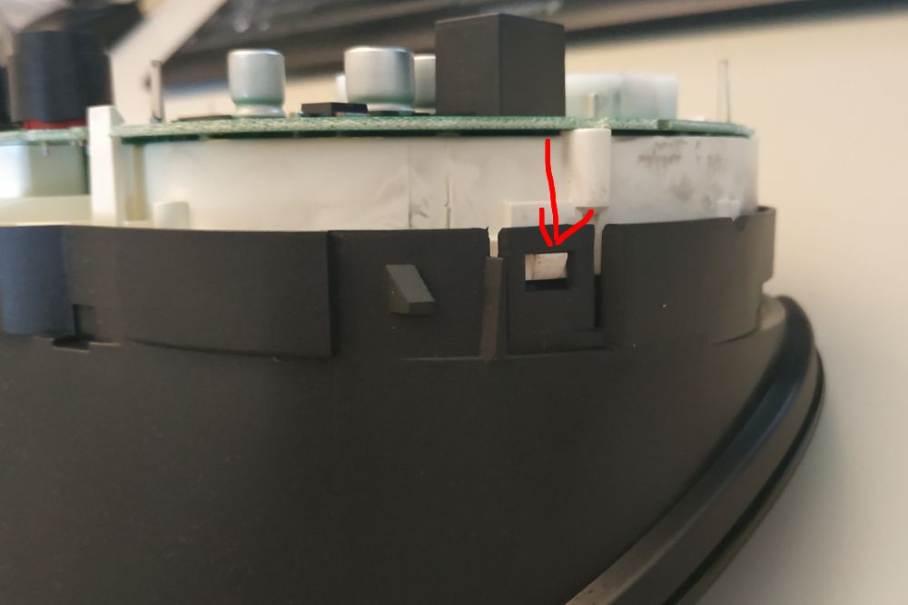

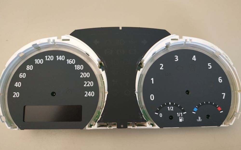

                  E83 Reparatur: Defektes akustisches Blinksignal - Ziel: Entweder wieder ein korrektes akustisches Signal, oder immer Stille
                  Hi, wie in meinem X3 "Tagebuch" beschrieben, hat mein 2004er X3 mit 3l Benziner von Anfang an einen Defekt beim akustischen Blinksignal gezeigt. Das Klacken viel immer wieder aus, und kam auch immer wieder. Laut anderen Meinungen scheint das ein nicht unbekannter Fehler beim E83 zu sein. Da ich solche Fehler hasse, wollte ich ihn beseitigen - was mir gelungen ist
                  Vorweg: Das akustische Signal kommt vom Kombiinstrument. Auf der Platine ist ein Printrelais verbaut - Typ NAiS JJM1a-12V / AJJM331 (auf mouser.de kostet das Relais 3,01€). Ich habe hier einen US Tacho, den ich nicht auf kmh umgestellt bekomme - somit habe ich das Relais dort für einen Test ausgebaut. Lässt man das Relais ganz weg, funktioniert alles einwandfrei - nur das akustische Signal ist dann ganz weg. Das scheint bei manchen X3 Fahrern auch gewünscht zu sein
                  Dann wollen wir mal:

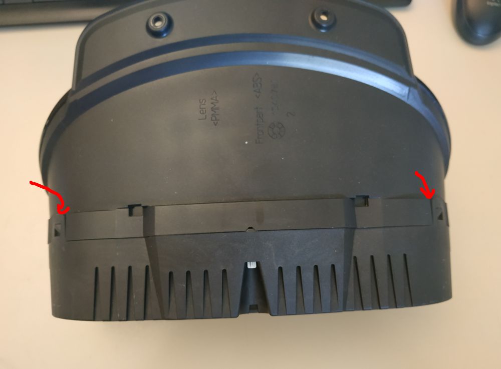

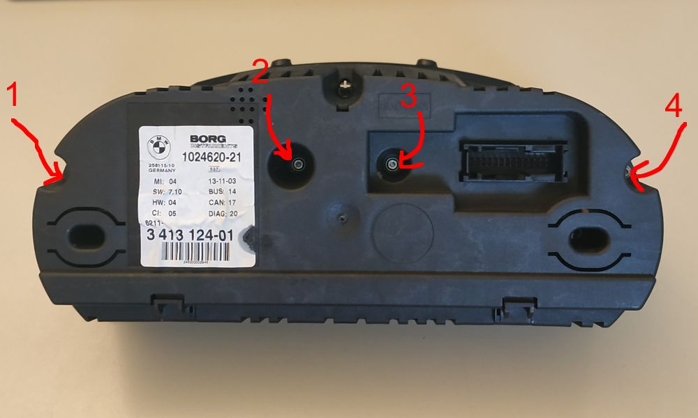

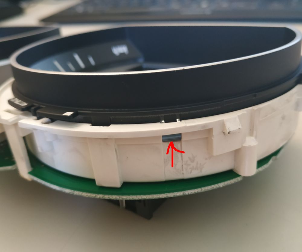

                  1. Tacho ausbauen: Lenkrad ganz zu sich ranziehen und ganz nach unten. Der Tacho ist oben sichtbar mit nur 2 T10 Schrauben gesichert, beim Herausziehen befindet sich auf der linken Seite hinter dem Tacho ein Stecker mit Überwurfsicherung. Einfach die schwarze Plastiknase vor dem weißen Bügel drücken und den Bügel ganz umlegen, dabei kommt der Stecker aus seiner Aufnahme
                  2. Hintere Tachoabdeckung abnehmen. Diese ist mit 4 T8 Schrauben gesichert - Siehe Foto:
Größe: 70,0 KB
                  Weitere Plastiknasen beachten! Oben:
Größe: 63,9 KB
                  Unten:
Größe: 71,5 KB

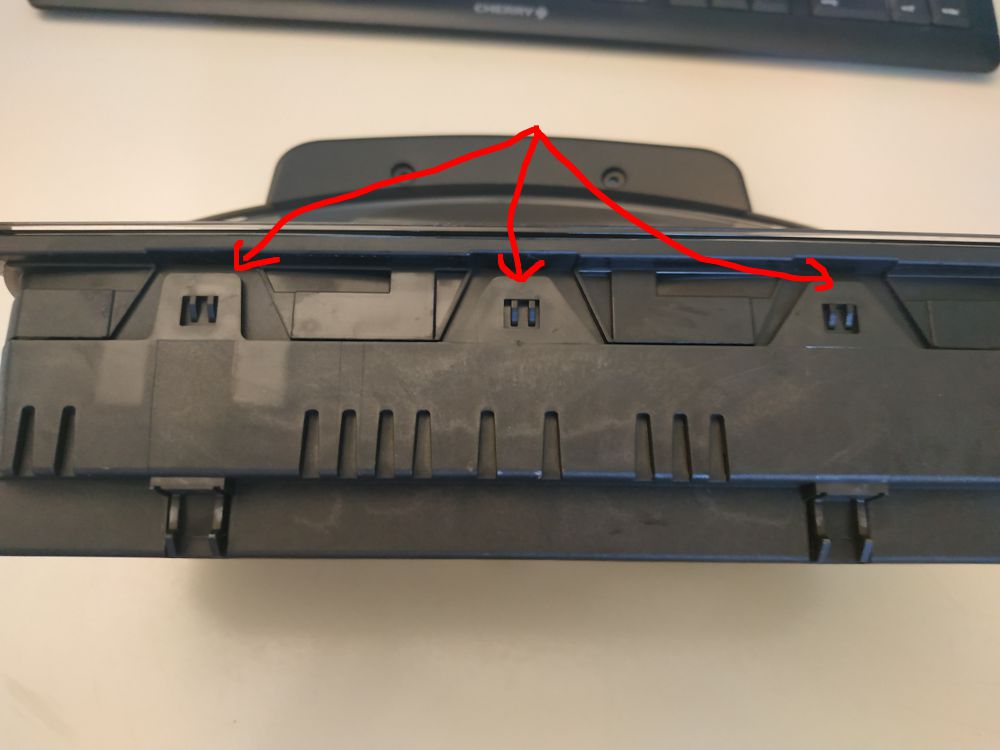

                  3. Nun nehmen wir die Scheibe ab. Dazu werden weitere Plastiknasen geöffnet:
Größe: 59,2 KB
                  Und die Plastiknasen der beiden Tasten zum Uhrstellen:
Größe: 68,5 KB

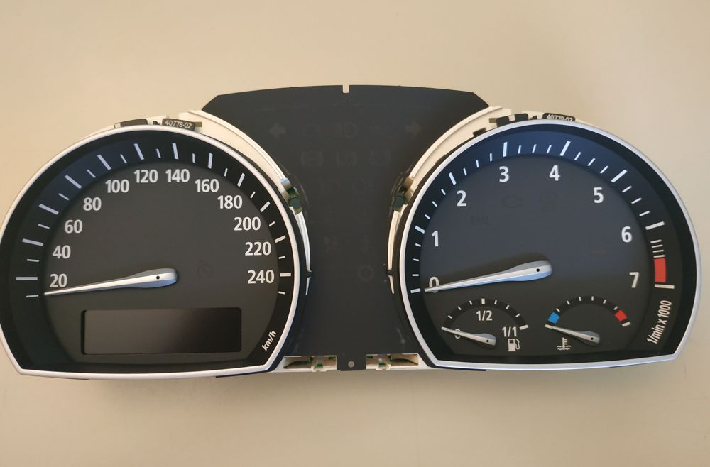

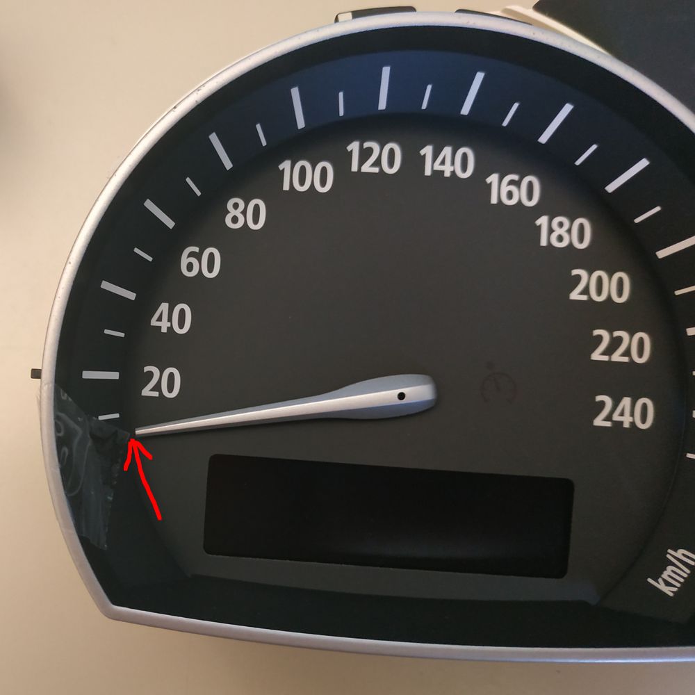

                  4. Nun geht es an die Zeiger abnehmen:
Größe: 74,3 KB
                  Ich habe dazu alle Zeiger einmal etwas hoch bewegt und dann linksrum bis zum mechanischen Endpunkt. An der Stelle habe ich mir eine Markierung auf den Tachoring geklebt, damit die Nadel später exakt an der gleichen Stelle steht:
Größe: 84,9 KB
                  Dann kommen die Tachoringe ab (4 Plastiknasen):
Größe: 74,7 KB

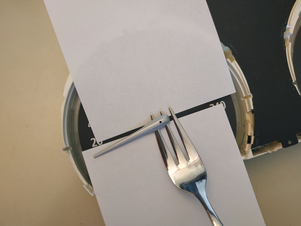

                  Nun hebel ich die Nadel mit einer Kuchengabel ab. Um Kratzer auf die Tachofolien zu vermeiden habe ich Papier dazwischen gelegt:
Größe: 61,2 KB
                  Ohne Nadeln:
Größe: 67,0 KB
                  5. Nun kann die Platine abgenommen werden. Dazu müssen 7 Plastiknasen aufgedrückt werden. Der schwarze Kreis zeigt das betroffene Blinker Printrelais
Ansichten: 2
Größe: 110,6 KB
                  Das Relais ist mit 4 Pins verlötet:
Größe: 105,6 KB
                  6. Nach Tausch des Relais, alles wieder in umgekehrter Reihenfolge zusammensetzen. Beim Nadeln aufsetzen zuerst nur leicht aufdrücken und die Nadel bewegen. Hier muss dann der mechanische Nullpunkt stimmen. Ansonsten nochmal die Nadel mit den Fingernägeln abziehen und neu positionieren.

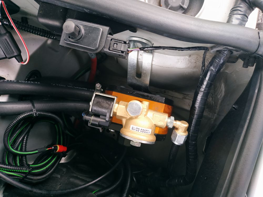

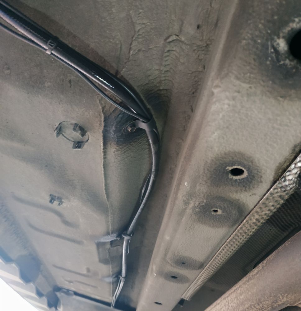

                      Hi. Heute ging der X3 zum Autogas Umrüster. Nach einen kleinen Eingangscheck, wurde ein angeblich "typischer" M54 Mangel gefunden, den ich auch in gewisser Form vom Opel her kenne: Fehler in der Kurbelwellenentlüftung.
                      Der Chef "stolperte" über diese "Kupferrohrisolierung" (Siehe Foto - dieses graue Schaumstoff mit schwarzen Kabelbinder fixiert vor dem Motorblock / der Einspritzleiste). Er öffnete darauf den Öleinfülldeckel im Leerlauf und nach 20 Sekunden fing der Motor an zu ruckeln.
Ansichten: 3
Größe: 104,2 KB
                      So richtig habe ich hier im Forum nicht das gefunden, was meiner Meinung zum Problem passt. Ich habe einen M54 Motor mit 3l Hubraum. Die meisten besprochenen Probleme bzgl. Entlüftung betreffen hier den Dieselmotor.
                      Bei E46 sind die Erfahrungen zu dem Problem (Ölabscheider usw.) erschütternd, bis hin zu KAT oder gar Motorschäden.
                      Allerdings hatte ich bislang auf 1.000km kein Ruckeln - auch nicht im Leerlauf und bei "kalten" Motor. Auch geht keine MKL an. Lediglich der Motor ist unten feucht. Der Ölstand hat sich auf 1.000km auch nicht verändert bzw. er war bei Kauf auf MAX, und ist das heute noch. Und bei Gasstößen oder auf der Landstraße kommen auch keine Ölwolken aus dem Auspuff. Der ESD ist auch nicht Ölfeucht. Und die Leistung ist für das Gewicht ok. Das Auto kann man sportlich auf 100 beschleunigen, und auf der Bahn ging es problemlos bis 200 nach Tacho - darüber zu gehen hatte ich nicht wirklich Lust...
                      Ich habe beim E46 gelesen, das man den Ölabscheider und das Ölsteigrohr vom Kurbelwellengehäuse auch austauschen kann. Nur gilt das auch beim X3? Außerdem möchte ich nicht einfach tauschen, sondern strukturiert an der Fehlerbehebung gehen.
                      Was schlagt Ihr vor? Gibt es hier Erfahrung? Denke, dass ich diese Frage in den nächsten Tagen in einem eigenen Thread unter Autotechnik wiederhole.
                      Gruß Jürgen
                      • JR__
                        • 02.07.2019
                        • 50

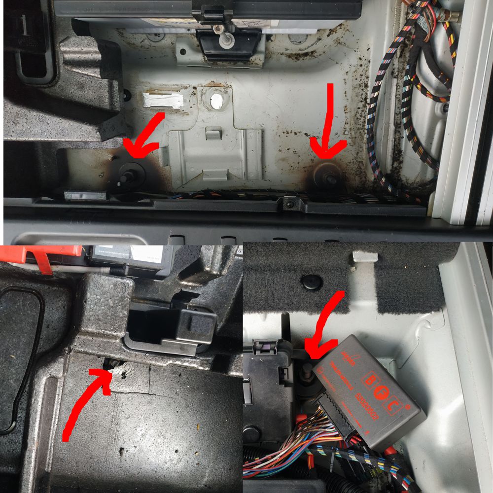

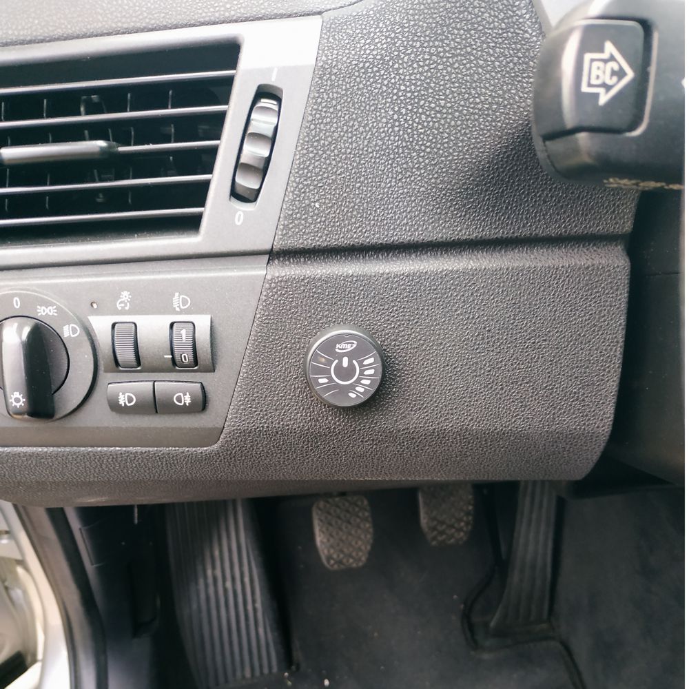

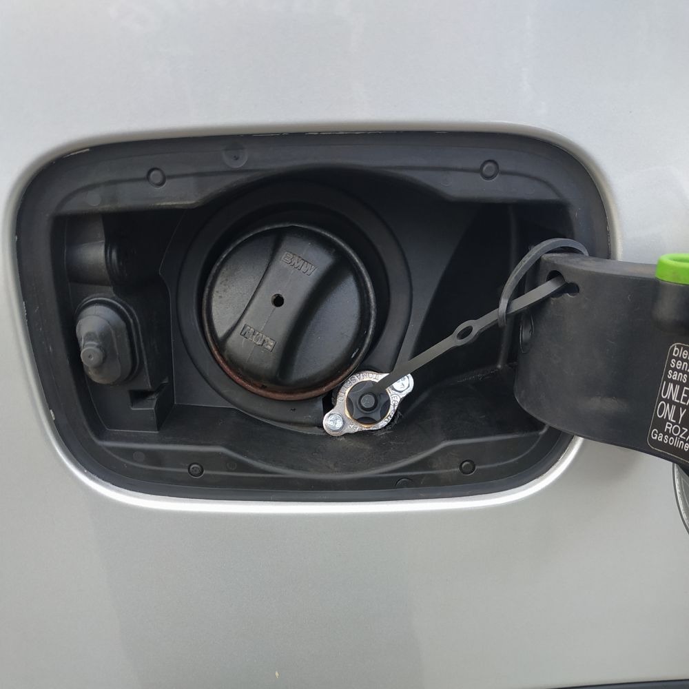

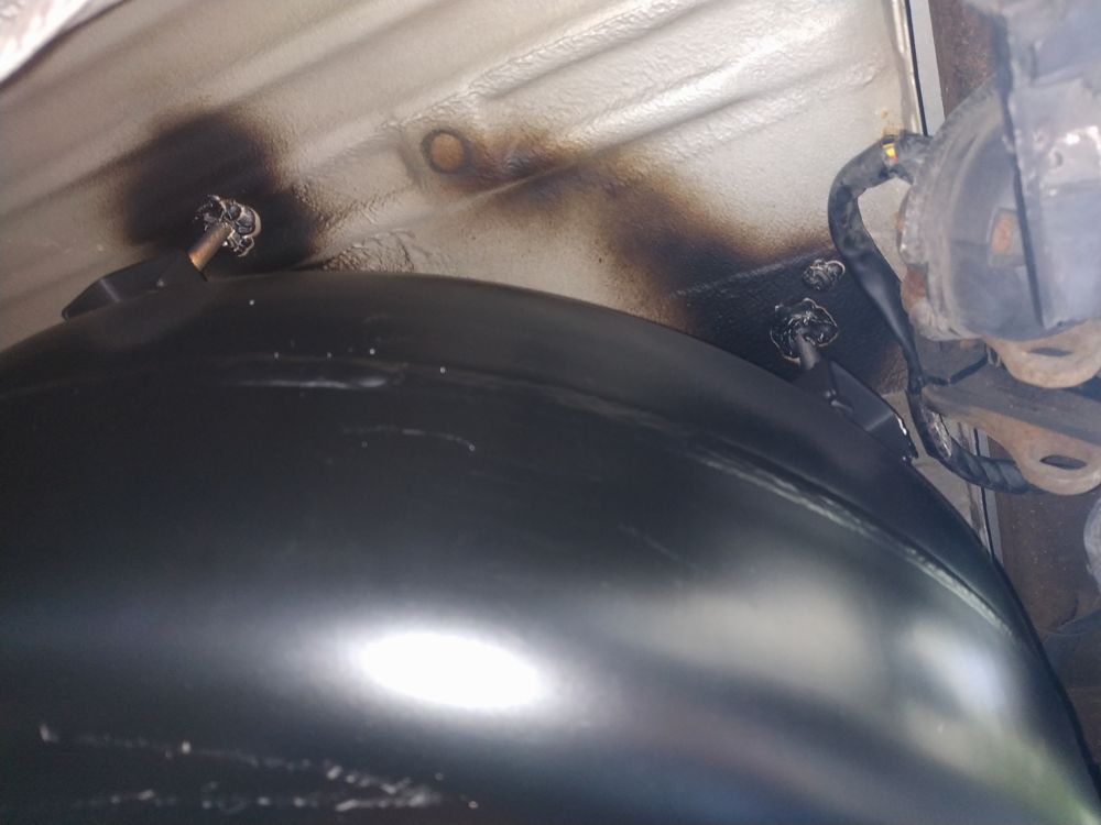

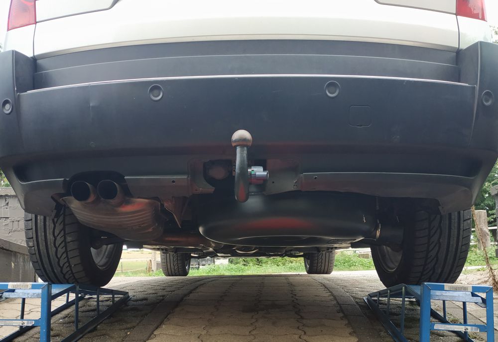

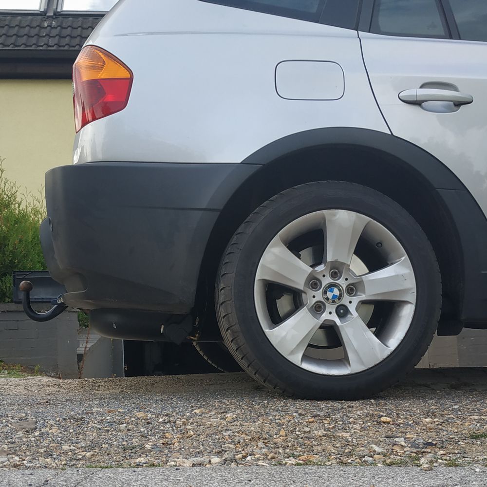

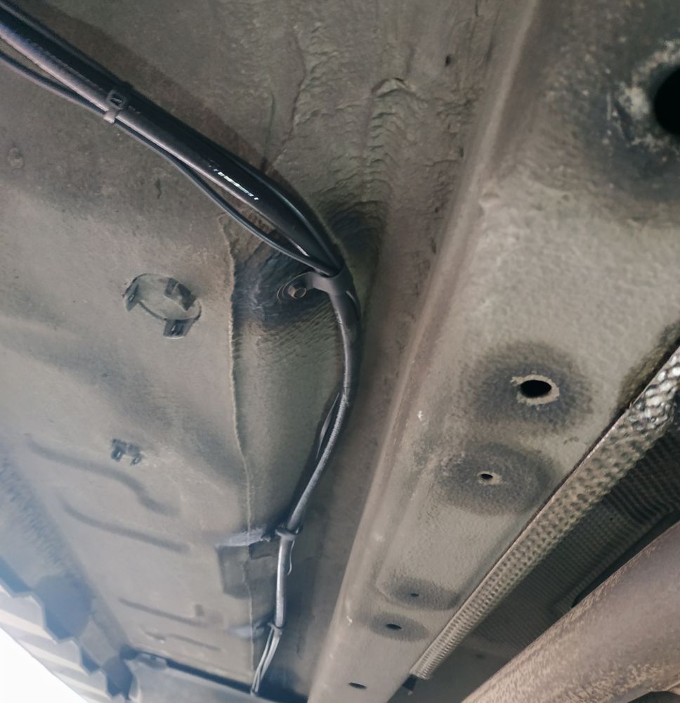

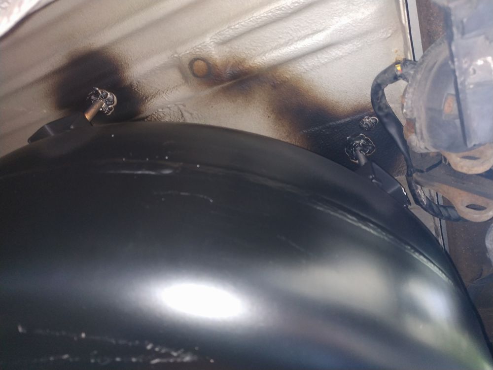

                        Gestern Abend kam unser X3 wieder zurück in unsere Hände. Die Autogasumrüstung fand ich sehr gut gelungen und nach meinem technischen Verständnis hoch professionell. Die Autogasanlage schaltet absolut ruckelfrei um, sie ist bei dem aktuellen wenig sommerlichen Wetter mit kalten Motor heute morgen nach 3km bereits angegangen. Bin heute schon gut 80km über Landstraßen und Stadt mit LPG gefahren. Es läuft
                        Gestern habe ich das Auto hoch genommen, um mir den Umbau und die Rostvorsorge genau anzuschauen. Habe keine echten Probleme festgestellt, außer dass der Anblick von hinten der befürchtete Blick wie unter den Rock eines alten Schotten ist
                        Wegen der Tiefe des Tanks sollte ich immer mit Anhängerkupplung fahren, damit der "Aufsetzwinkel" sich vom Tank etwas entfernt. Wenn es das am Markt gibt, werde ich wohl auf eine starre AHK umrüsten.
                        Und eben halt der Tankanschluss. In der Nähe des Hinterrads befürchte ich auf Dauer Probleme mit Steinschlag und im Winter mit Salz. Aber hier werde ich mir noch einen Schutz bauen...
                        Der Umbau auf die KME Verdampferanlage hat mit ECE-R115 Papieren exakt 1.600€ gekostet, die Eintragung bei der Zulassungsstelle heute morgen 16,10€.
                        Hier mal ein paar Impressionen:

                        Umbau unter dem Fahrzeug
Größe: 109,7 KB
Größe: 72,0 KB
                        Tankdeckel
Größe: 84,2 KB

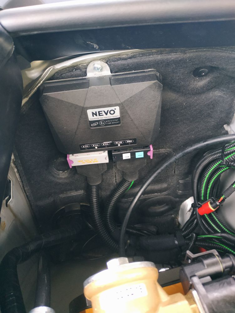

                        Steuergerät
Größe: 106,5 KB

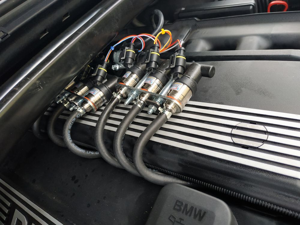

                        Einspritzdüsen
Größe: 124,7 KB
                        Bedienschalter am Cockpit
Größe: 189,2 KB
