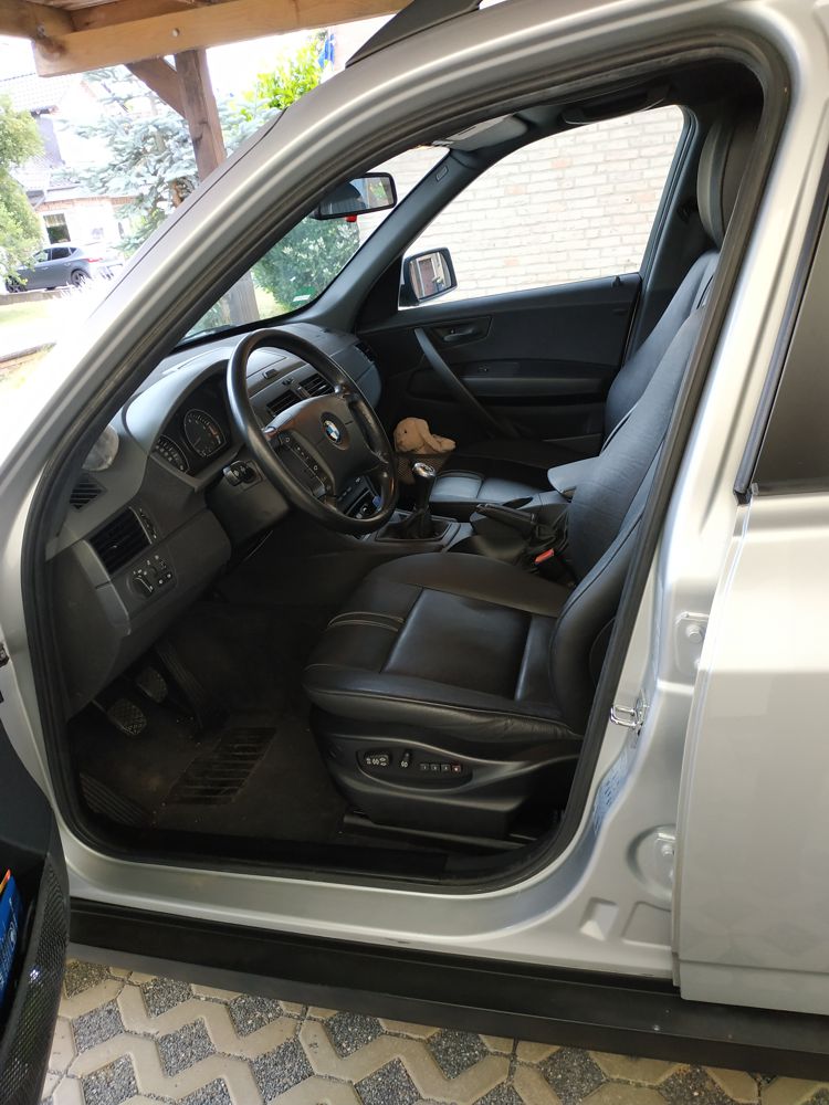

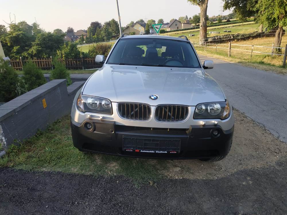

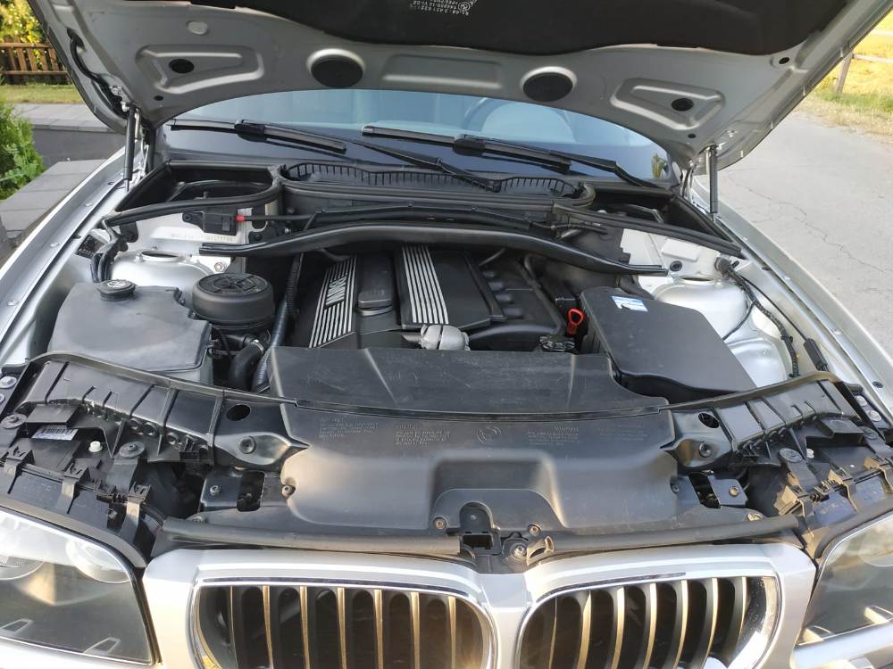

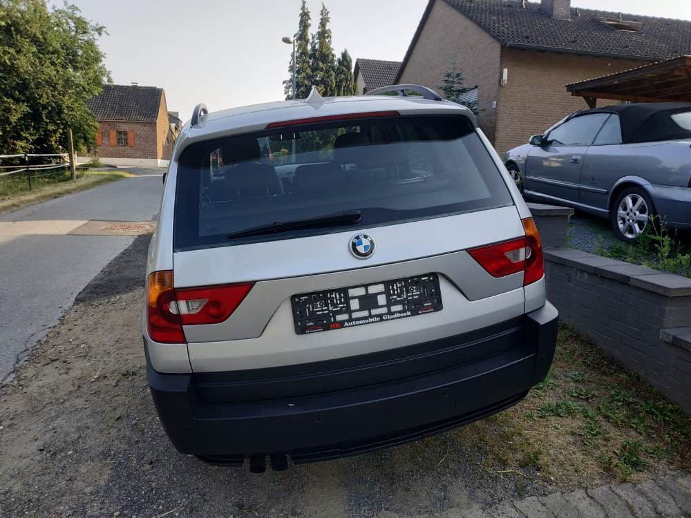

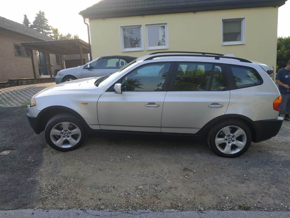

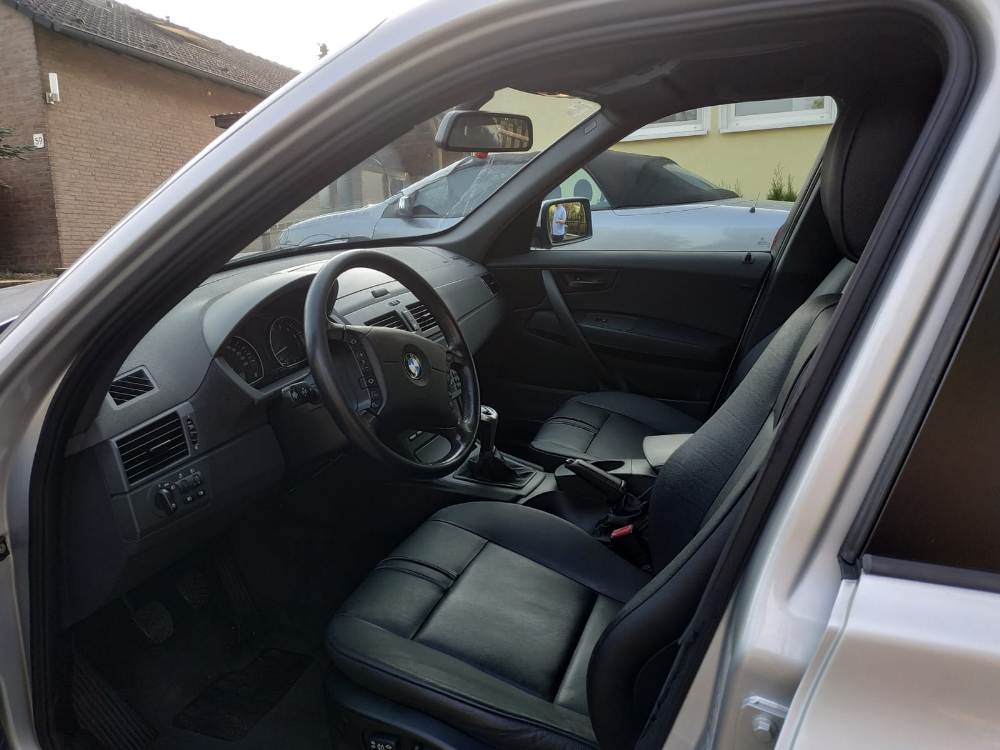

    Hier mal ein paar Fotos:
Ansichten: 2
Größe: 91,9 KB
Ansichten: 2
Größe: 117,3 KB
Ansichten: 2
Größe: 111,6 KB
Ansichten: 2
Größe: 72,2 KB
Ansichten: 3
Größe: 104,2 KB
    Gruß Jürgen

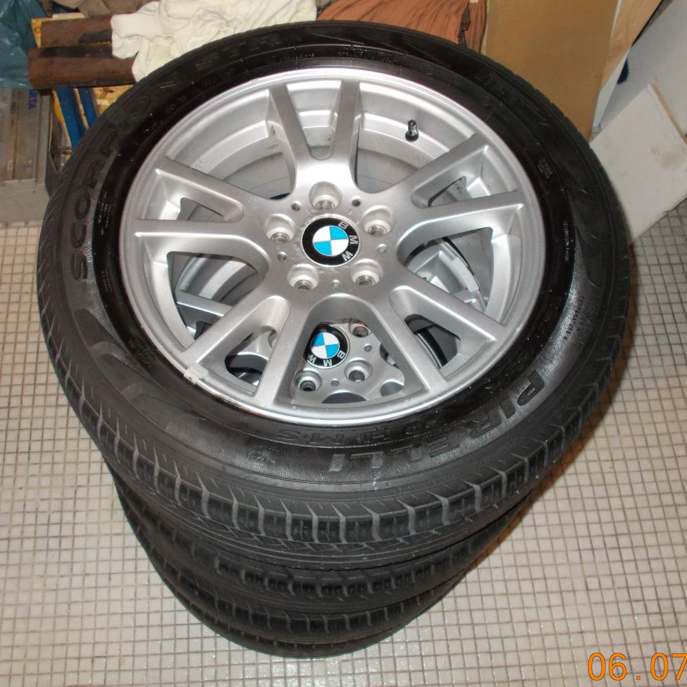

      So, bin nun schneller zu einem Satz Allwetterreifen / Räder gekommen, als "die Jungfrau zum Kinde"
      Habe für 150 Euronen nun einen Satz Ganzjahresreifen von Pirelli (01/2012) mit 4 bis 5mm Profil auf der BMW "Doppelspeiche 148" Felge. Damit kann ich noch zwei Jahre fahren - dann können sie Sommerreifen weg. Bin inzwischen kein Fan mehr von Reifenwechsel bei einem Auto was keine 15.000km im Jahr läuft. Ruckzuck sind die eigentlichen weichen Winterreifen nach 10 Jahren hart wie Holz
      Zudem sollen Winterreifen gegenüber Sommerreifen, aber auch Ganzjahresreifen einen erheblich längeren Bremsweg bei trocken warmer Straße haben. Und hier im Rheinland hat es im November schon mal 25 Grad...
Größe: 210,2 KB

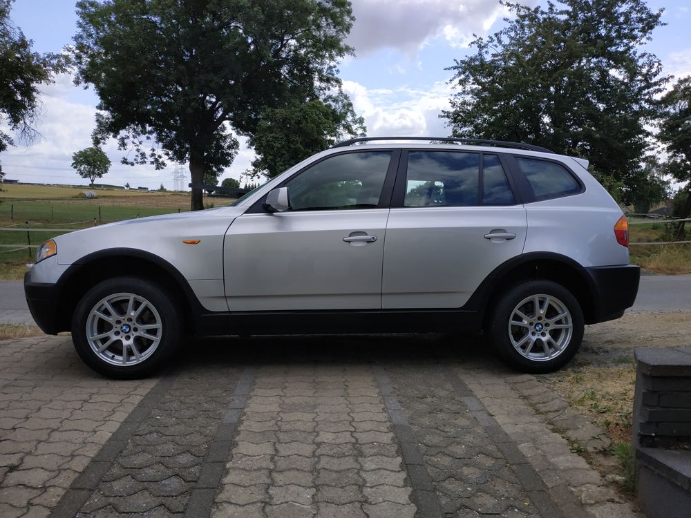

        Heute habe ich die Heckschürze endgültig befestigt. Danach habe ich die 18er Räder mit Sommerreifen durch die 17er Doppelspeiche mit Ganzjahresreifen getauscht. Dabei habe ich mir Manschetten, Unterboden, Bremsen, Bremsleitungen und Fahrwerk angeschaut. Sieht alles sehr gut aus. Lediglich die "angerostete" Feder hinten rechts ist unten auf der letzten Wicklung gebrochen. Also muss ich da doch dran - und darf solange keine Hänger ziehen
        Habt Ihr hier eine Anleitung zum Fahrwerksfederwechsel inkl. Drehmomente? Ansonsten schreibe ich etwas kurz zusammen, wenn es soweit ist.
        Ich finde die neuen Felgen wirken besser auf dem X3, auch erhoffe ich mir von den 5% mehr Gummihöhe etwas weniger straffes Fahrwerk - hier muss ich an meine Frau mit ihren Rückenproblemen denken...
        So sieht es jetzt aus:
Größe: 169,3 KB

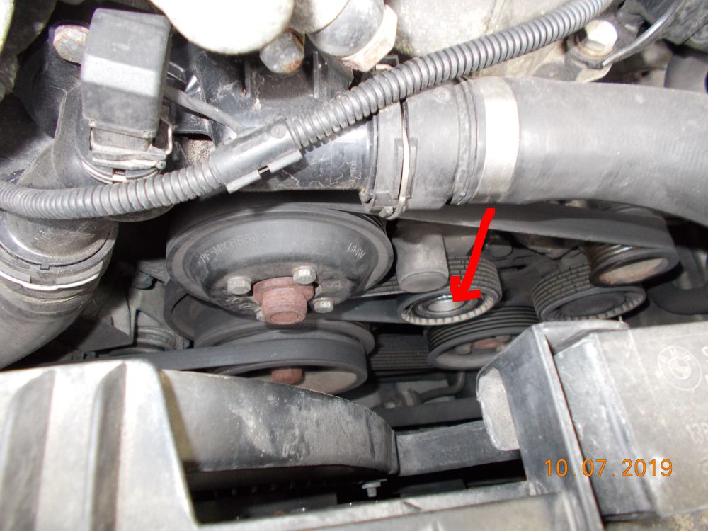

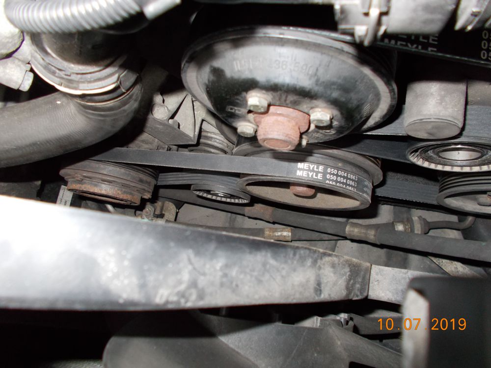

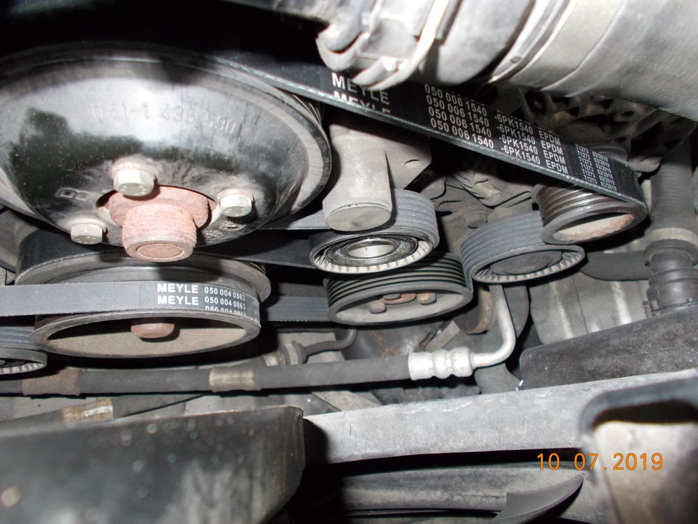

            Heute wurden die neuen Keilrippenriemen geliefert. Der Austausch war wieder einfacher als zuvor gedacht - eine Anleitung lohnt sich kaum dafür zu erstellen. Zuerst nimmt man den Luftfilterkastendeckel mit den "Intake" über dem Kühler ab (Klipse am Luftfilter und 8 30er Torx Schrauben am Lufteinlass). Dann nimmt man die Plastikdeckel auf den beiden Spannrollen ab (roter Pfeil). Dort mit einem 50er Torx in Uhrzeiger Sinn Riemen entspannen und abnehmen - danach genauso neuen Riemen auflegen und alles wieder zusammen bauen...
            Der alte brüchige Riemen
Größe: 172,1 KB
            Der neue Riemen für Lima und Wasserpumpe
Größe: 177,4 KB
            Der neue Riemen für Klimakompressor
Größe: 160,9 KB
            Alle Lager vom Klimakompressor Riemen sind Spiel los, beim Riemen für Wasserpumpe und Lima hat das Lager der Spannrolle - also werde ich mir noch eine neue hydraulische Spannrolle besorgen

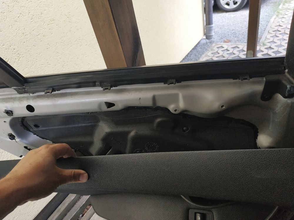

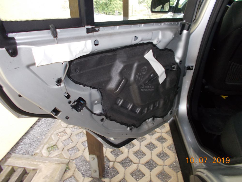

            Dann bin ich noch an die verrutschte Türverkleidung hinten links gegangen. Dort hat jemand mit zuviel Gewalt die Verkleidung abgerissen und einige Halter auf der Türpappe abgerissen. Nun werde ich schauen ob ich die wieder anklebe oder eher eine neue gebrauchte Verkleidung besorge
Größe: 155,5 KB

              Habe die Türpappe nochmal abgenommen. Dabei habe ich mir überlegt, die Dichtung mal abzunehmen von der Türpappe und richtig aufzusetzen. So passt sie. Also habe ich die Türpappe auf die montierte Fensterdichtung installiert - und nun sitzt alles wie es soll
Größe: 122,8 KB

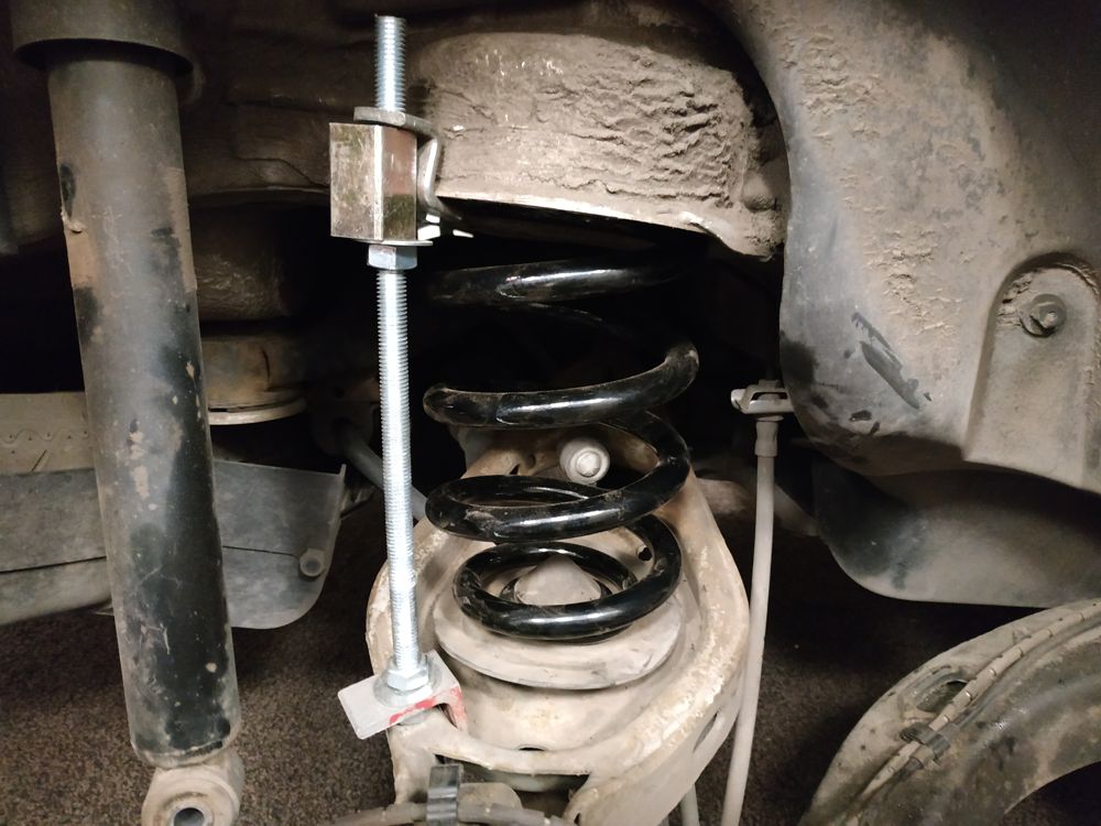

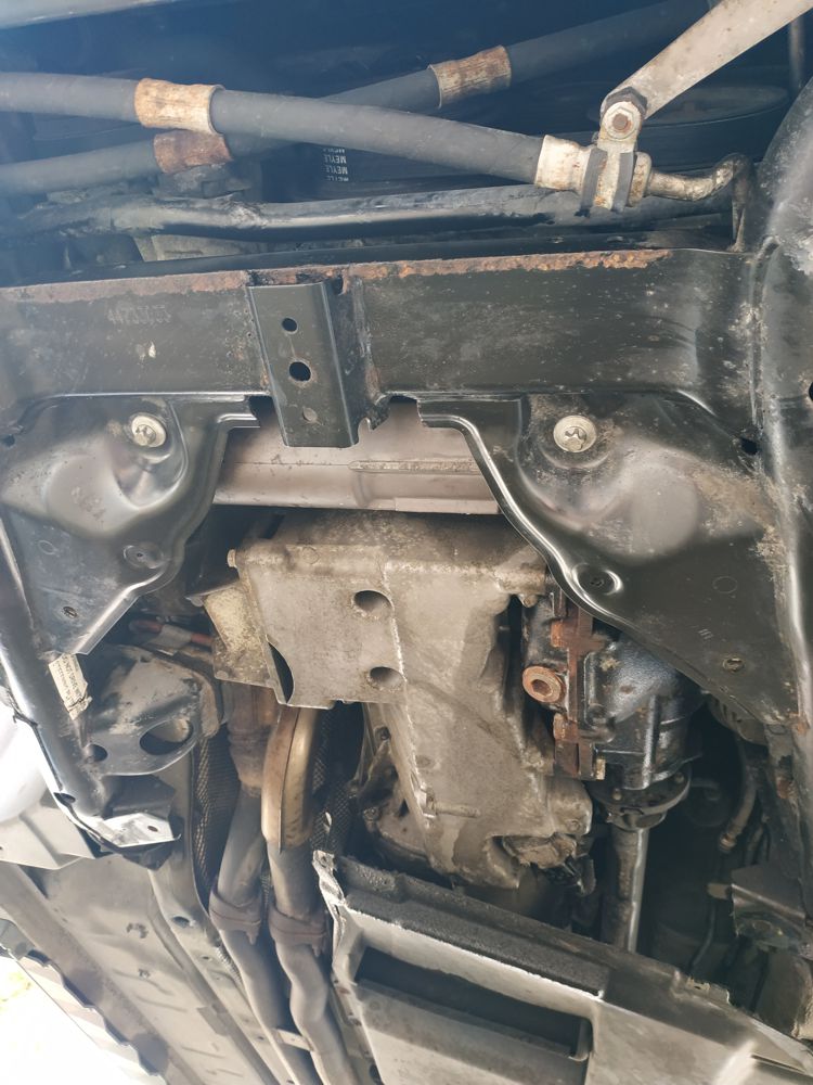

                Zuletzt habe ich das Auto auf die Auffahrrampen gestellt und den vorderen Unterbodenschutz sowie das Schutzblech vom vorderen Differential (oder ist das schon das Verteilergetriebe?) abgenommen. Der Motor und sonstige Aggregate sehen sehr ordentlich aus. Klar etwas ölig, aber nichts auffällig rostig, kein Wasser und keine sonstigen Beschädigungen. Saubere Manschetten von Antriebswellen und Fahrwerksteile an Achsschenkeln. Lediglich eine Manschette der linken Koppelstange ist eingerissen - also werde ich bei Gelegenheit die Koppelstangen ersetzen.
                Den hinteren Unterfahrschutz mache ich beim nächsten Mal ab. Dort sind viele Aufnahmepunkte beschädigt oder die Schrauben verloren gegangen - eine Aufnahme wurde mit Kabelbinder befestigt
                Das Abdrücken des Achsschenkels mit einem Wagenheber halte ich für sehr gefährlich, wenn es abrutschen sollte. Ich habe kurzerhand ein Werkzeug aus einer Gewindestange und etwas Krimskrams gebaut:
Größe: 131,5 KB
                Der Motor von unten sieht für das Alter und die Laufleitung fein aus
Größe: 139,8 KB

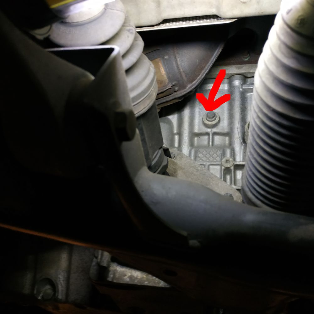

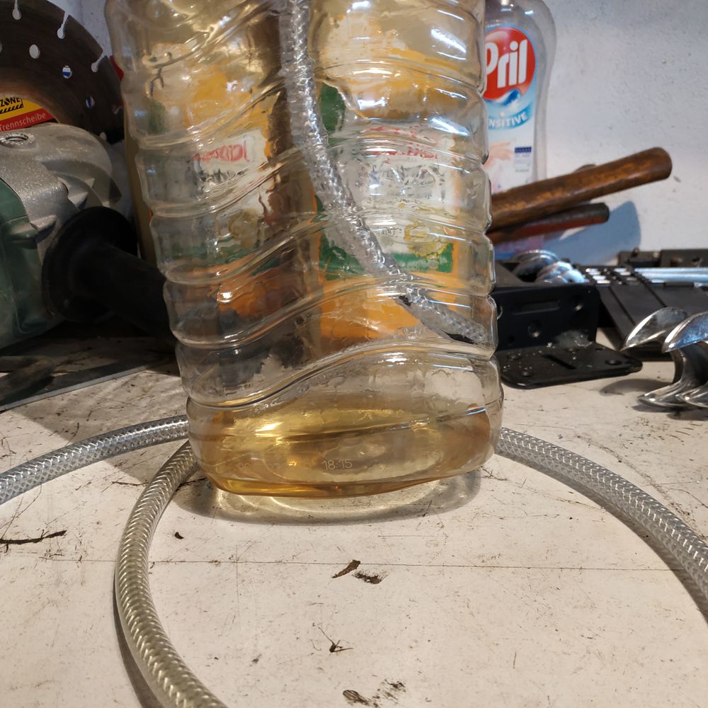

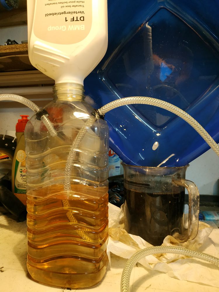

                      Heute habe ich den losen und verschmutzten Unfahrschutz vom Getriebe abgenommen. Das Getriebe sieht sauber und trocken aus. Lediglich am Übergang vom Motor und Getriebe war es Ölfeucht. Da nichts tropft, kann es von der "Ölschwitze" vom Motor vorne dahin gewandert sein. Der Unterfahrschutz war bedeckt von einer dünnen Decke aus Öl und Straßenstaub. Das alles habe ich sauber gemacht und mich der schlechten Befestigung angenommen. Achja, diese Kunststoffmuttern, die auf den Karosseriebolzen am Unterboden aufgeschraubt werden. Auch hier waren die Bolzen abgerissen. Habe mit einem Bohrloch und einem ordentlichen und kurzen Stück Kabelbinder die lose Ecke an einem Bremsrohrhalter befestigt (war es vorher bereits, nur das es ein langes "Tüdellüt" war).
                      Danach habe ich das Riemenrad vom Riemenspanner des breiten Keilrippenriemen ausgetauscht. Erst dachte ich, ich nehme den Riemenspanner ab und tausche ausgebaut das Riemenrad. Allerdings sind die beiden unteren Schrauben so verdeckt vom Riemenrad, das ich dann doch nur die Schraube vom Riemenrad löste. Die war leichter zu lösen (Torx 50) als erwartet. Nun ist ein geräuschlos laufendes Riemenrad verbaut

                            Heute habe ich nun das VTG Öl gewechselt. Die alte Füllmenge entsprach der neuen - lediglich war das alte Öl wie oft beschrieben schwarz und wässrig. Hier mal der Vergleich neues und altes VTG Öl:
Größe: 137,6 KB
                            Das alte Öl entsprech exakt 900ml - und das war der Rest von 1l frischen VTG Öl:
Größe: 178,8 KB
                            Danach habe ich das Kühlwasser ersetzt - ich habe es zumindest versucht. Wie auch hier häufig geschrieben, konnte ich nur 5,5l von 10l ablassen. Die beiden Ablassschrauben am Kühler vorne waren gut zu finden, da blau markiert. Aber die Ablassschraube am Motor musste ich erst suchen, weshalb ich davon ein Foto gemacht habe (Blick vom rechts Achsschenkel):
Größe: 88,0 KB
                            Anzugdrehmoment ist 25Nm. Zumindest konnte ich problemlos die 5,5l wieder einfüllen. Nach dem Kalibrieren des VTG STGs habe ich eine Probefahrt mit Heizung gemacht - alles ohne Auffälligkeiten, sowohl was das Getriebe betrifft, als auch das Kühlmittel. Morgen wird nochmal gecheckt, das auch alles dicht ist und ggf. Kühlmittel aufgefüllt - und das wichtigste: Die Frostschutztemperatur messen...
