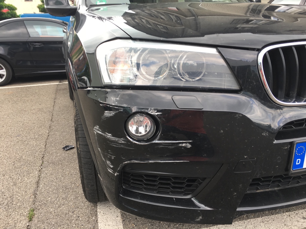

    Gestern morgen stand meine Frau mit unserem Xi an einer geschlossenen Bahnschranke,
    leider dauerte es einem ungeduldigem Zeitgenossen zu lange.
    Er wollte umdrehen und wegfahren, übersah unseren Xi und streifte ihn mit der Stoßstange seines
    3 er BMW´s.
    Wie das geht, dass man ein X3 der 5 Minuten hinter einem steht übersehen kann, erschliesst sich mir leider nicht.
    Heute war ich beim Fachhändler und bekam einen Kostenvoranschlag über fast 5.000 Euro......verrückt.

    Da fragt man sich doch für was??? Oberflächlich sieht es „nur mach der Schürze aus. Was ist denn dahinter noch defekt???

      Das klingt eher nach Abzocke - auch der Versicherung gegenüber.
      Wenn dahinter nix verformt ist, sieht das für mich eher nach Smart Repair aus.
      Ich würde nochmal ein 2. Augenpaar drüber gucken lassen

        Die Ersatzteile belaufen sich auf ca. 2400 €( nur der Scheinwerfer kostet 1100 €, die Verkleidung Stosstange kostet fast 1000 €, dagegen ist die Nebelleuchte mit 140 € ein Schnäppchen :-) )
        Die Lackierung kostet 1200 €
        Der Arbeitslohn 800 € und dann noch die Mwst.
        Der Unfallgegner sagte mir noch dass er den Schaden eventuell selbst bezahlt, damit die Prämie nicht nach oben geht. Als er die Kosten bekommen hat strich er den Plan ganz schnell.

          Am Scheinwerfer kann ich auf dem Bild zwar nichts sehen, aber ich sehe auch nicht die kleinen Nasen für den festen Halt - und die brechen schnell raus.
          Die Stoßstange scheint schon oben auf den Scheinwerfer getroffen zu sein und heutzutage wird nur noch komplett gewechselt, das machen alle so.
          Arbeitsleistung und Lackierung ist recht fettig - aber "Wucher" ist's noch lange nicht.

            Ich meinte mit “Smart Repair” nur den ersten Eindruck des Schadens, nicht wer ihm bezahlt.
            Für mich sah der Schaden auf dem Bild eben eher „smart“ aus.

                  Wenn da alle Plastikclipse von Stoßfängerschale, Scheinwerfer, Nebler, Radhausinnenschale, etc. weggebrochen sind kommt man mit Smartrepair auch nicht weiter.
                  Wie es dahinter aussieht kann man auf dem Bild nicht erkennen.

                    Ne, hat auch nix mit Smartrepair, Wucher oder ATU zu tun, sondern einfach die Verwunderung, dass der Schaden, der auf dem Bild nicht so gravierend aussieht, so teuer ist.
