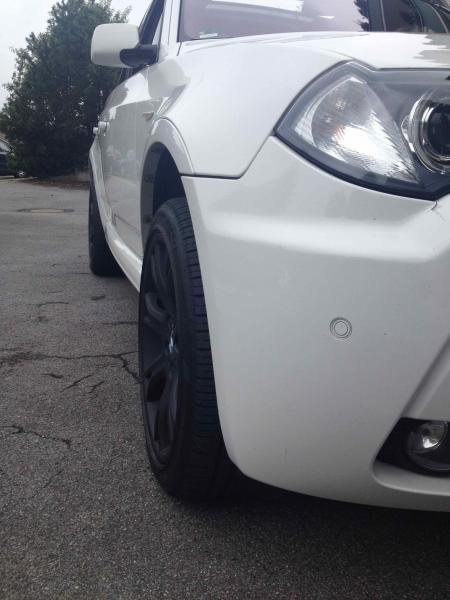

                    Ich habe die Spurplatten von H&R verbaut, mit jeweils 12 mm pro Seite auf der Vorder- und Hinterachse.
                      #85
                      AW: Fotos von euren X3 mit Spurplatten
                      Neues Spiel, neues Glück.
                      Ich habe gerade 12mm Platten vorn und 15er hinten verbaut.
                      Die Optik ist sehr dezent, gefällt mir aber gut. Optimal mit Serienfahrwerk für mich.
                      Kennt man den X3 als Serie nicht, würde es vermutlich nicht auffallen.
                      Ich habe allerdings wieder das Gefühl, dass die Lenkung durch die geänderte Geometrie etwas anders und schwergängiger agiert.
                      Ich fahre die Kombi jetzt erstmal eine Woche und schaue dann weiter.
                      Kombiniert habe ich die Eibachplatten mit schwarzen Schrauben von H&R.

                        Sieht doch gut aus.
                        Also ich konnte bei den 12er Platten keine Negative Veränderung fest machen.
                        Ich habe aber auch Servotronik.
                          #87
                          Ich leider schon. Vermutlich liegt es an der Vorbelastung durch einen ausgeschlagenen Querlenker oder ähnliches. Ich muss das die Tage mal pruefen lassen. Nervt mich ungemein, da ich auch leichte Vibrationen ohne Platten habe.
                            #88
