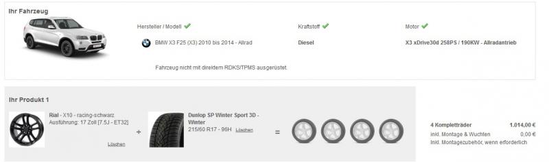

    So der Wagen ist bestellt vorbehaltlich der Besichtigung welche am Montag stattfinden wird.
    Da ich ja noch Winterreifen benötige habe ich mich ein wenig beim Felgenoutlet umgesehen.
    Ich würde jetzt die angehängten Reifen so bestellen. Klicke auf die Grafik für eine vergrößerte Ansicht
Größe: 19,1 KB
ID: 386242 Spricht da aus Eurer Sicht etwas dagegen? (RDKS fehlt aber habe ich wohl nicht?)

      AW: Hallo aus Mainz und ebenso eine Bitte um Kaufberatung
      Hi, ist das nicht ein F25?
      Da sind aber andere Reifenkombis vorgesehen.....!
      Reifendimension Sachnummer Von BMW AG freigegebene Fabrikate
      Winterreifen
      205/65 R 17 96H M+S 6 791 348 Pirelli Winter Sottozero Serie II *
      225/60 R 17 99H M+S 6 791 350 Dunlop SP Winter Sport 3D *
      225/60 R 17 99H M+S 6 784 207 Dunlop SP Winter Sport 3D * DSST ROF (RSC)
      Pirelli Winter 210 Sottozero Serie II * Run Flat (RSC)
      245/55 R 17 102H M+S 6 779 217 Goodyear Ultra Grip Performance 2 * ROF (RSC)
      245/50 R 18 100H M+S 6 779 218 Dunlop SP Winter Sport 3D * DSST ROF (RSC)
      245/45 R 19 102V M+S extra load 6 779 219 Pirelli Winter 240 Sottozero Serie II * Run Flat (RSC)
      Ich würde erst Reifen bestellen wenn du das Fahrzeug gekauft hast.Online bekommst du die Reifen innerhalb von 2-4 Tagen.
      Vielleicht wäre ja auch das vorläufige umziehen auf die Original Felgen eine günstige Alternative.

        Danke fürs checken. Der Konfigurator ist bei der Reifenauswahl von den empfohlenen Dimensionen umgesprungen auf den kleinsten Wert und ich hab das nicht gesehen.

          Zumal ich irghendwie im Ohr habe, dass für den 3.0 keine 17" zugelassen sind - oder war das beim 35?

                    17 Zoll geht beim 30d, nur beim 35d ist 18 Zoll Minimum.

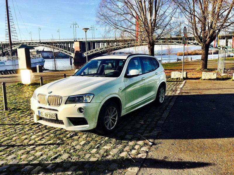

                          So, nach einer ausgibigen Probezeit nun eine erste Rückmeldung
                          Als, ich das Fahrzeug das erste Mal fuhr und einmal auf dem Beschleunigungsstreifen das Gaspedal durchdrückte zauberte es mir ein Lächeln ins Gesicht was sich so auch die nächsten Tage fortsetzte. Ihr könnt Euch meine Freude vorstellen, als ich herausfand, dass es auch noch einen kickdown gab Ich ertappte mich auch die nächsten Tage noch wie ich einfach mal so aus Freude Auto fuhr also von daher: Alles sehr schön und Emotion pur.

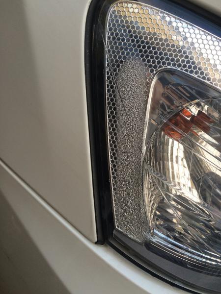

                          Ich habe Tau im rechten Scheinwerfer

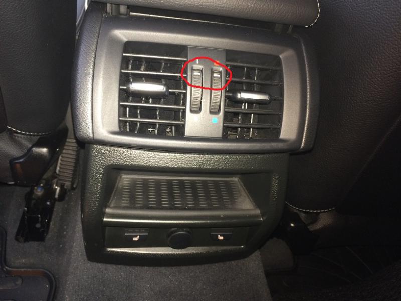

                          Ich frage mich ob die Rot eingekreisten Markierungen auch beleuchtet sind?
