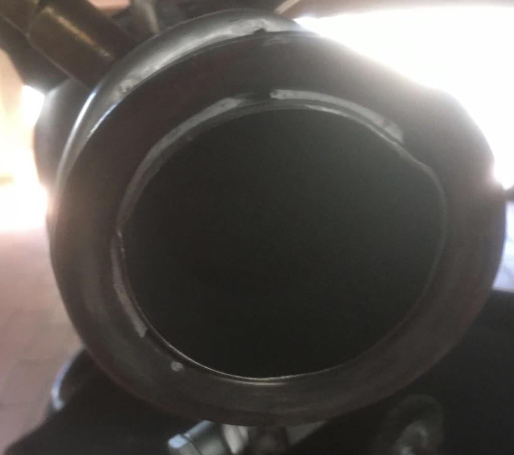

                  Hallihallo, ich mal wieder. Da der X3 in der Zeit vom Sohnemännchen meiner Schwester gefahren wurde und er nichts vom Abgasgeruch gemerkt haben will, nun nochmals ich mit einer Frage. Ich habe den Wagen im Moment ausgeliehen und sofort den Geruch wahrgenommen, darauf zum Kollegen gefahren und dort geforscht ( hatte einen Abgastester von der Arbeit ausgeliehen) Beim Schnüffeln kamen wir auf die Schelle vom Turbo zum DPF. Hier über 120ppm CO. Also mal ausgebaut und gesehen dass die Aufnahme vom DPF ( Trichter wie von Trompete mit einem Ansatz von Rohr rausguckend siehe Bild) etwas verbeult ist. Aber eigentlich nicht so stark das man erwarten kann das dadurch eine Undichtigkeit entsteht. Sowieso erstaunlich dass das dicht werden soll. Nun meine Frage, ich habe im Netz eine Dichtung gefunden die beim X3 E83 aber bei Modellpflege benannt wird, ist hier das Facelift gemeint? Eigentlich sollte es doch nicht schaden diese Dichtung dazwischen zu setzen, oder? Hab mal die Bilder dazugekommen, vielleicht kann einer von euch dazu was sagen? Auf dem einem Bild sieht man wie es bei mir aussieht und das andere ist die Dichtung aus dem Netz mit der Nummer 18308513651
                  Bild wo der von uns ausgebaute DPF zu sehen ist, sieht man das aus dem Trichter rausragende Stück Rohr mit Beulen (weisse Masse ist Dichtungsmasse die wir aufgetragen haben aber erstmal doch wieder abgewischt haben.

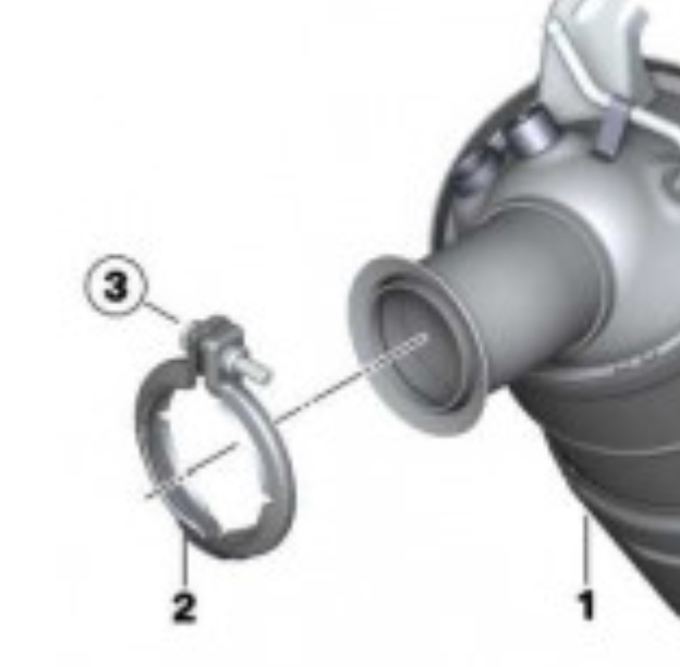

                    Die Dichtung ist lt. ETK bei folgenden Modellen verbaut > KLICK. Komischerweise aber auf der Detailseite vom 2.0d 177PS nicht bekannt.
                    Trotzdem denke ich aber, dass der DPF so nicht genau an den Lader passt, wegen der Beulen/Dellen. Die Schelle selbst hält nur zusammen, dichtet aber nicht. Da muß schon das Innenrohr (nicht der Trichter) genau in den Laderflansch passen, bzw. umgekehrt. Die Paßstücke sind bestimmt konisch und rutschen irgendwie ineinander, dadurch wird dann abgedichtet, denke ich. Die Schelle ist nur dazu da beide Teile zu verbinden und zusammenzupressen. Ähnlich wie die Schellen am Rohr zum AGR-Ventil bei den M47 und M57 Motoren.

                      Danke für die schnelle Antwort, werden es mal mit der Dichtung versuchen und wenn das nicht hilft....kommt diese Paste zum Einsatz, die bei Erwärmung noch aufquillt.
