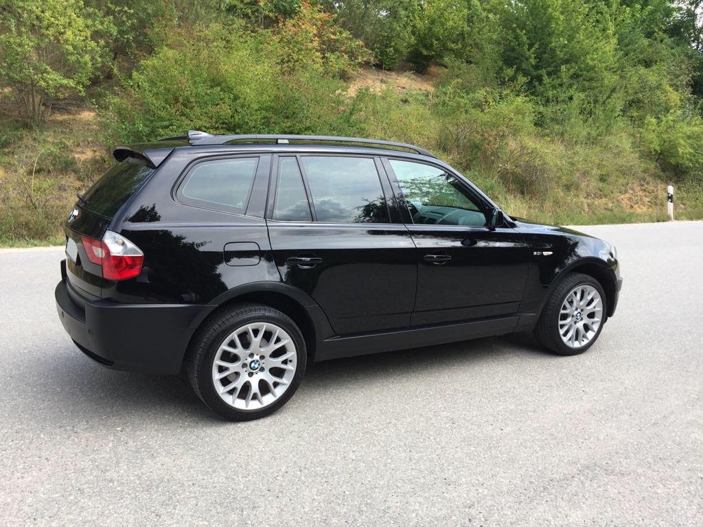

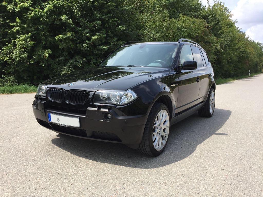

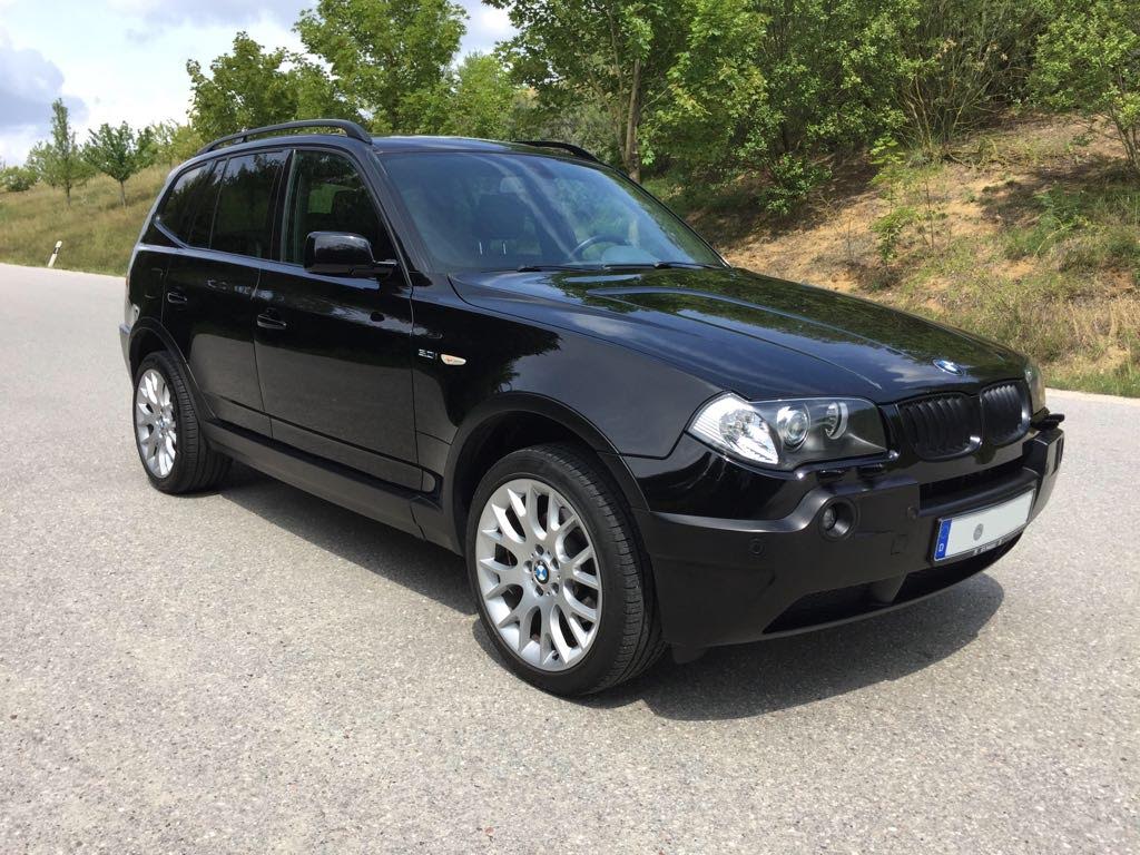

                      Servus zusammen,
                      hiermit möchte ich unseren Dicken diesem sehr sympatischen Forum vorstellen.
                      Nicht zuletzt auch wegen dem allseits geschätzten "Pewoka", der den Wagen vor uns ~6 Jahre sein Eigen nannte und ihn genauso hegte und pflegte, wie ich das mit unseren Fahrzeugen grundsätzlich mache.
                      Es gibt nichts angenehmeres als einen Gebrauchtwagen aus kundigen und sorgsamen Privathänden...
                      Seit ich den im April 2004 erstzugelassenen Wagen im August 2017 mit ~117tkm aus der Nähe von Bremen nach Niederbayern überführte, hab ich bis jetzt folgende Aktionen durchgeführt:
                      - Kühlerdeckel 1,4bar (um das weitere Aufblähen des Kühlers zu verhindern).
                      - Bremsen vorne komplett.
                      - Inspektion 2.
                      - Komplette Vanosüberholung (Dichtringe + Rasselkit von Beisan).
                      - Ventildeckeldichtung und alle Riemen + Rollen.
                      - Vorderachsüberholung (Zustreben + Traggelenke).
                      - Tausch Servopumpe.
                      - Dichtung Ölfiltergehäuse.
                      - Wechsel auf 19" Radsatz Styling 145, was für mich die einzig wirklich schöne Felge für den E83 ohne M-Paket ist.
                      - Moderate Spurverbreiterung VA 24mm, HA 30mm (Eibach mit ABE).
                      - Höherlegung HA um ~10mm mittels original "Schlechtwege"-Federunterlagen.
                      - Scheibenfolierung (vom Profi, soetwas übersteigt meine handwerklichen Fähigkeiten).
                      - Professionele Lackaufbereitung mit Nano-Versiegelung (ebenfalls vom Profi).
                      - Getriebesteuergerät mit der 2007er US-E83 Software -> früherer und intensiverer Einsatz der WÜK -> sehr angenehm und positiv.
                      Geplant für 2019:
                      - Bremse hinten komplett
                      - Einheitliche Reifengröße mittels 9x19" rundum. Wobei mein VTG grundsätzlich kein Problem mit der Mischbereifung (Pirelli *-Reifen) hat.
                      Ich freue mich nun auf Euer Feedback und mögliche Fragen.
