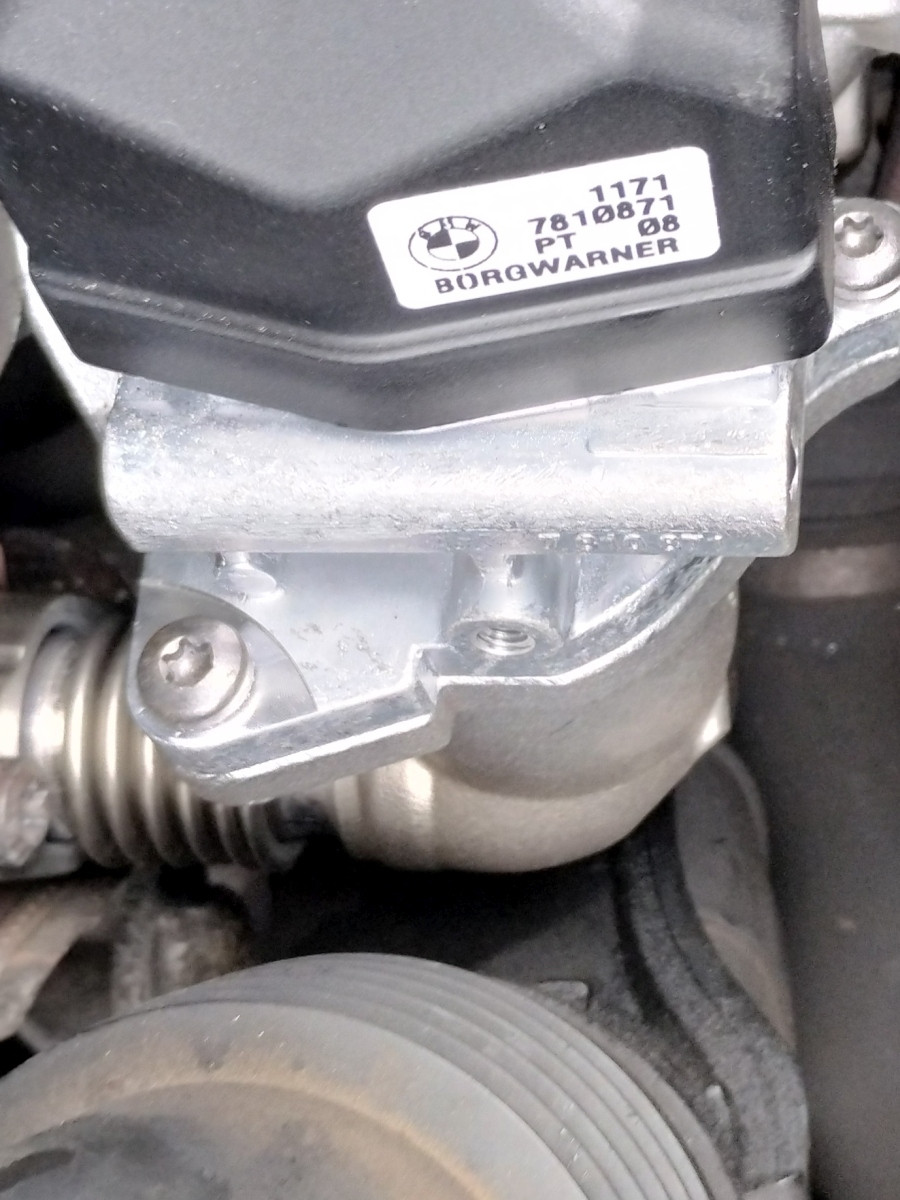

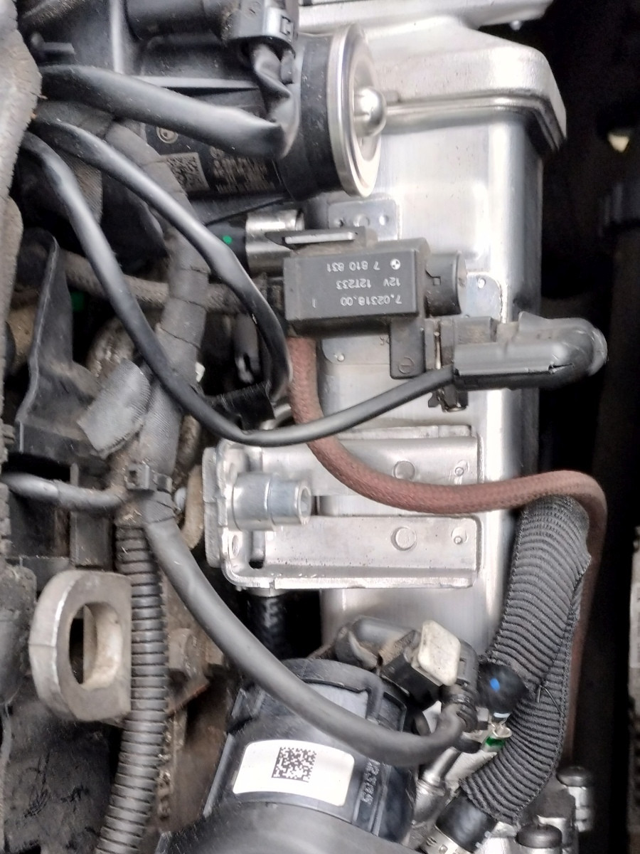

                Mir war klar, das bei der Laufleistung einiges in Stand gesetzt werden muss. Angefangen habe ich mal mit Allem, was mit der AGR zusammen hängt. Obwohl ich die Arbeiten selber mache, hat das doch schon ein riesiges Loch in die Haushaltskasse gerissen.

                Nachdem auch noch die beiden Plastikgehäuse mit allen Teilen getauscht waren, konnte man schon wieder von einem stabilen Motorlauf reden.

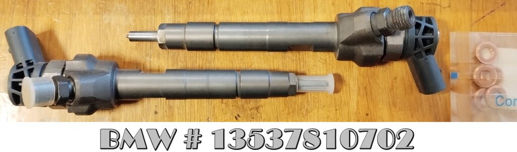

                Mindestens ein Injektor hat es hinter sich.
                Aber auch da bin ich schon ein bischen weiter. Die beiden hatte ich noch in meinem Fundus.

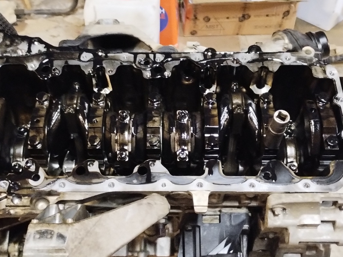

                    Ich habe mich, nach wirklich reiflicher Überlegung, zum Rundumschlag entschieden. Pleuel- und Kurbelwellenlager, Die drei Ketten mit den entsprechenden Zahnrädern und Spannern (Gleitschienen) und alle Injektoren. Bei den Injektoren werde ich auf generalüberholte vom BOSCH Diesel Service zurückgreifen.
                    Bei dem Rest greife ich auf deutsche Hersteller zurück. Geliefert vom Großhändler des Vertrauens. Da sind 2 - 3 Kilo schnell eingespart, ohne an der Qualität zu knapsen.
                    • Roadcaptain
                      • 30.10.2019
                      • 32
                      Die Hauptlager hätten vielleicht noch 5.000 km gehalten. Die Pleuellager sind fast makellos. Habe sie aber trotzdem getauscht.Klicke auf die Grafik für eine vergrößerte Ansicht
