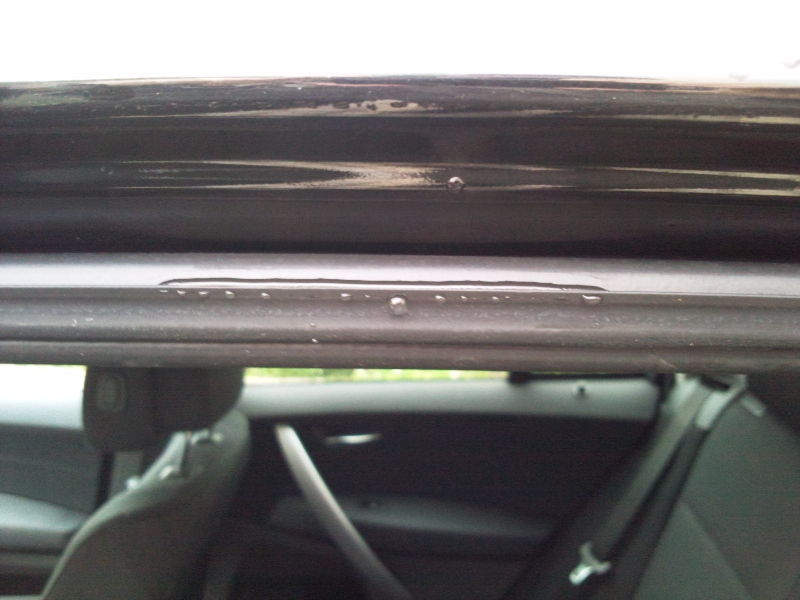

      Die Pfütze auf der Rückbank ist mit Sicherheit nicht normal, egal wie stark es regnet! Dass das Regenwasser/Schnee beim öffnen reintropf ist ärgerlich, aber leider beim X3 normal. Aberdie Tropfsteinhöhle am Türrahmen würde ich so nicht akzeptieren.
        AW: Hallo X3-Gemeinde, kann mir jemand helfen?
        Hallo Blue3,
        da heute morgen in HH Dauerregen ist konnte ich die Thematik der Fenster auch mal bei meinem Fahrzeug untersuchen.
        Das Ergebnis ist das Gleiche wie bei dir. Ich habe ebenfalls Tropfen auf dem Polster und die gleichen Wassertropfen am Türrahmen. Nicht schön, aber scheinbar wirklich normal. Leider gibt es die typischen Regenrinnen nicht mehr, so dass bei "viel" Wasser der Regen nicht vernünftig abgeführt werden kann.
        Falls du damit beim Freundlichen Erfolg hast lass es uns wissen, dann probiere ich auch mal mein Glück

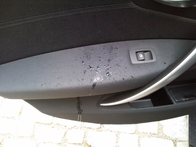

          Nach dem es heute die ganze Nacht bei uns geregnet hat, hab ich mal Bilder gemacht wie eine Premiumpfütze ausschaut wenn ein >€40.000 Auto mal im Regen stand:
          Das Regenwasser kommt durch die Dichtung rein und tropft innen...
          ...runter auf die Armablage und spritzt dann...
          ...alles voll. Sitztbank, Lehne etc.
          Das läuft rein wenn er steht!
            Hallo Housil,
            da stimmt bei Deinem Xi definitiv etwas nicht bei den Türdichtungen / Türeinstellung.
            Ich habe bei meinem Xi noch nie auch nur den Ansatz eines Tropfens am Türrahmen gehabt.
            Ich würde Deiner BMW-Werkstatt mal anständig in den Hintern treten, damit das leidige Thema mit dem eindringenden Wasser (auf BMW Kosten) behoben wird. Wie Du sagst, bei einem so teuren Auto ist das nicht hinzunehmen.
            Franz
              Ich sehe das genauso wie Hurricane!
              Im Stand läuft oder tropft bei meinem GAR NIX!
              Nur beim öffnen der Tür kommt das eine oder andere Tröpfchen rein.

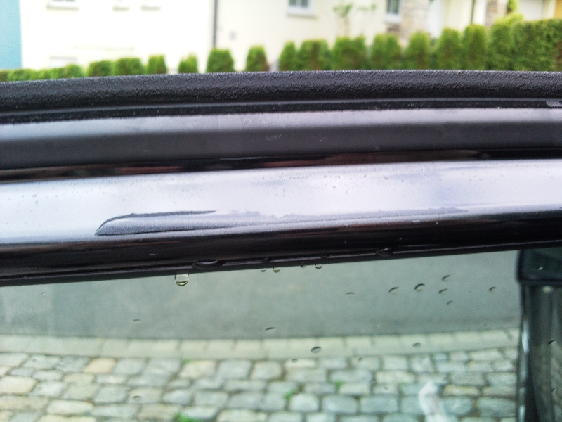

                  Habe jetzt mal die Dichtungen unter die Lupe genommen.
                  Die Innere ist wohl OK, aber die Äußere steht hinten ab:
                  und ist sogar gerissen
                  Hier regnets und gewitterts wie blöd - bin ja mal gespannt auf morgen...
                  Da ich dann das Dienstauto für über 2 Wochen habe kann ich den Xi dann das 6 Mal in zwei Jahren dem Händler auf den Hof stellen. Langsam werd ich krätzig
                    Hallo Housil,
                    solche Schäden kommen in der Regel vom Öffnen der festgefrorenen Türe im Winter mit Kraft...
                    Ansonsten halten die Gummis eigentlich...
                      Hallo Housil,
                      Bei anderen bestimmt - aber ich habe ne Standheizung mit Fernbedienung und eingeschmierte Gummis.
                      Außerdem steige ich beim Fahren nicht hinten links ein...
                            Hallo Housil,
                            ist ja wirklich suboptimal, diese Tropfen "IM" Fahrzeug.
                            Nachdem Du weißt, woran es liegt, würde ich den Xi so schnell, als möglich zur BMW-Werkstatt bringen, um die Dichtung "Aussen" zu tauschen. Evtl. Tür einstellen bzw. prüfen lassen.
                            In wie weit Dir BMW dabei entgegenkommt, lässt sich schlecht voraus sagen. Meiner Meinung nach bleibst Du auf den Kosten sitzen.
                            Warte nicht zu lange, sonst ärgerst Du Dich weiterhin jeden Tag aufs Neue.
                              Da ist noch Garantie drauf!
                              Wollen wir doch mal schaue ob der Service genauso premium wie die Preise sind.
                                Also, Dichtungen wurden gewechselt - auf Garantie
                                Heute beim Abholen mußten wir aber eine "riesen" Delle über (!) dem Türgriff der Fahrertüre entdecken.
                                Hab ihn gleich auf dem Hof stehen gelassen.
                                "So nehm ich das Auto nicht mit, sie können mich wieder anrufen wenn sie die Delle wieder rausgemacht" haben..."
                                Ich war so krätzig, daß ich vergessen habe ein Bild von dem Malheur zu machen.
                                Dass man mal was kaputt macht kann passieren. Aber das Auto dann kommentarlos in der Abholung zu parken in der Hoffung, das es keiner sieht ist schon dreist.
                                Der 6. Werkstattaufenthalt in 2 Jahren...
