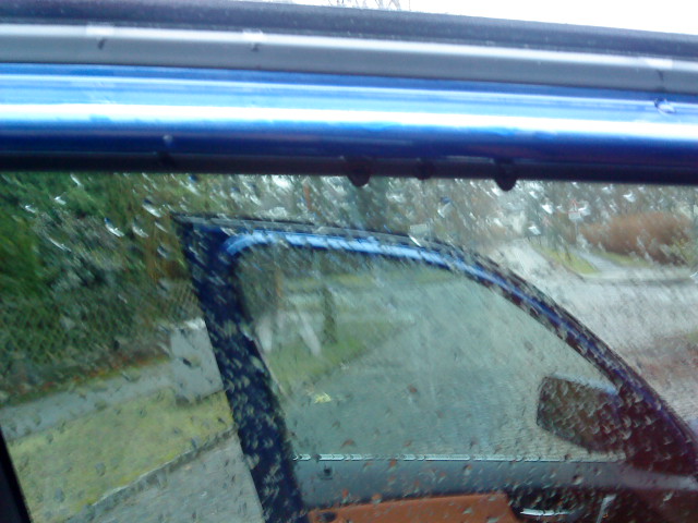

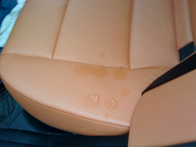

    2.) Undichte Türgummis
    Außer mit einer nichtfunktionierenden Heizung "erfreut" der Wagen auch noch mit undichten Türgummis. Was heißt, dass nach einem Waschanlagenbesuch oder starkem Regen besonders hinten große Mengen Wasser auf die Sitze platschen und dort einen See bilden. Das Wasser kommt durch die äußeren Dichtungen, sammelt sich auf den inneren Dichtungen und platscht dann auf die Sitze. Es ist so schlimm, dass sogar innen am oberen Fenterrahmen Wassertropfen hängen. Genannte BMW-NL hat bereits 2 oder 3 Mal die Dichtungen getauscht, Erfolgt = 0. Kommentar aus München: das ist "konzeptbedingt (keine Regenrinnen)" und "Stand der Technik"! Auch dazu 2 Fragen: Kennt jemand das Problem und was kann man dagegen tun?

    zu Deinem Problem Nr. 2:
    Ich habe keinen Wassereinbruch nach dem Durchfahren einer Waschstraße.
    Bei einigen Waschstraßen habe ich aber schon mal einen Tropfen Wasser auf einem hinteren Sitz gehabt. War aber wirklich nur einen Tropfen.
    Kann es sein das Dein X3 mal einen Unfall hatte ?
    Evtl. bei einem Vorbesitzer, der das auto wohl nicht lange hatte, wenn Du einen 01/2007er schon 2 Jahre fährst kann der Vorbesitzer den ja max. 1 Jahr gefahren haben.
    Aber welcher Vorbsitzer fährt einen X3 nur 1 Jahr ?

      Zum Problem 2: Definiere oder fotografiere bitte mal Deinen "See".
      Mein FL und mein Vor-FL Vorgänger waren bei geschlossenen Türen absolut dicht. Trotz Dampfstrahler, Starkregen oder Waschstraßen weder Tropfen noch Seen.
      Allerdings tropft beim Öffnen der Tür in der Tat bauartbedingt etwas Wasser auf die hinteren Sitze. Allerdings rede ich von Mengen, die ein normales Tempo nicht mal ansatzweise herausfordern würden.
      Ich wische die 3 - 5 Tropfen mit der Hand weg und fertig.

        Vielleicht kann man ja den oberen Türrahmen richten lassen.Meistens liegt das gar nicht an den Dichtungen.Vielleicht gibt hier ein Karosseriebauer einen guten Rat?
          AW: Hallo X3-Gemeinde, kann mir jemand helfen?
          Hi!
          Ich würde auch den Freundlichen mal bitten die Tür auf passgenauen Sitz zu überprüfen. Ich hatte ein ähnliches Problem. Bei mir waren es vorwiegend starke Windgeräusche. Es hat sich dann heraus gestellt, dass die Tür nicht richtig eingestellt war und nicht nah genug an der Karosserie saß...

                Zum Wasser-Thema:
                Der Wagen ist im ersten Jahr beim Händler als Vorführer gelaufen und dann an mich gegangen. Da ich auf die Idee mit dem Unfall auch schon gekommen bin, habe ich das bei BMW mal angebracht. Aber die meinten nach einem Karosseriecheck, da wäre nichts gewesen. Gut ist der Tip mit dem Türen-Einstellen, dass werde ich mal machen lassen, zumal die rechte Vordertür wegen zu starker Windgeräusche schon mal nachgestellt wurde. Aber eigentlich sollte man bei BMW auf die Idee doch auch selber kommen, oder??? Jedenfalls anbei mal 2 Fotos, die ich in der letzten Woche gemacht habe - ist das nicht ein nettes Schwimmbad?

                    also die paar Tropfenn auf dem Sitz habe ich auch - für mich ist das noch kein See :D.
                    JA - unschön ist das, aber halt bauartbedingt...
                    Die Tropfen am Türrahmen habe ich allerdings noch nicht bemerkt. Ich werde beim nächsten Regen oder Dampfstrahlen mal genau drauf achten!
                    Vielleicht ist ja doch mit den Gummidichtungen was nicht ok bei Deinem.
                    Zur Tür vorne - meiner wurde ein einziges Mal gerichtet und dann war Ruhe! Den Tipp hatte ich auch aus dem Forum - ich dachte daß ist normal bei Highspeed...
