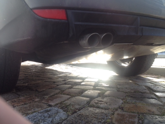

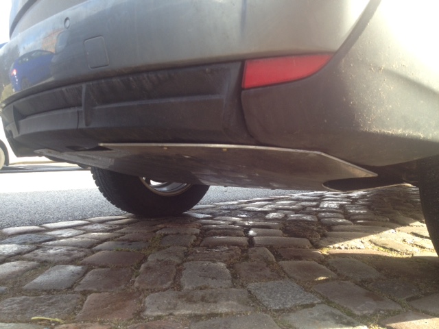

Vor einiger Zeit habe ich ja schon berichtet, dass auch ich mich in Sachen Unterfahrschutz so langsam von vorne nach hinten "durchgearbeitet" habe. Nachdem ich mir letzte Tipps von Ice-3 (Danke Uli !!!) geholt habe ist jetzt auch mein e83 von der vorderen bis zur hinteren Stossstange geschützt/gepanzert/dicht.Bei vielen Autos ist vergessen worden alle Räder mit dem Motor zu verbinden.
AW: Unterfahrschutz für den X3
Es handelt sich ja insgesamt um 5 Teilelemente, die einzeln abgenommen werden können. Jedes Element ist in wenigen Minuten demontiert. Pro Teilelement braucht man nicht viel länger als für die Demontage eines Rades.
Ergänzung: Pro Platte braucht man 5 bis 15 Minuten (ein Rad demontieren geht doch ein wenig schneller). Die vorderen Platten, die ja für die Servicearbeiten wichtiger sind gehen ein wenig leichter zu demontieren. In einer Stunde ist das Auto unten nackt.

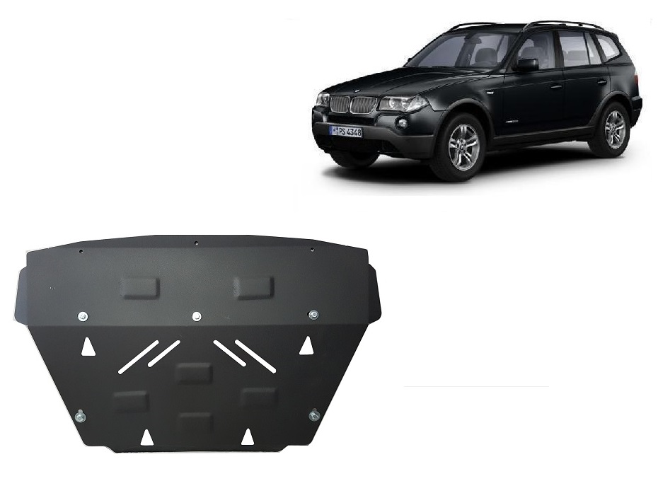

Am günstigsten im Netz ist dieser hier: 2,5mm Stahl, hat denn diesen schon mal jemand ausprobiert?
Montage sieht einfach aus...
Der Unterfahrschutz ist neu und passt perfekt für den BMW X3 mit den folgenden Motor- / Antriebsversionen: E83 - hergestellt zwischen 2003 und 2010.
Allerdings schreckt mich dieses komische Deutsch ein bisschen ab, hat da jemand schon mal bestellt und ist alles angekommen? Der Verkäufer sitzt wohl im Ausland.

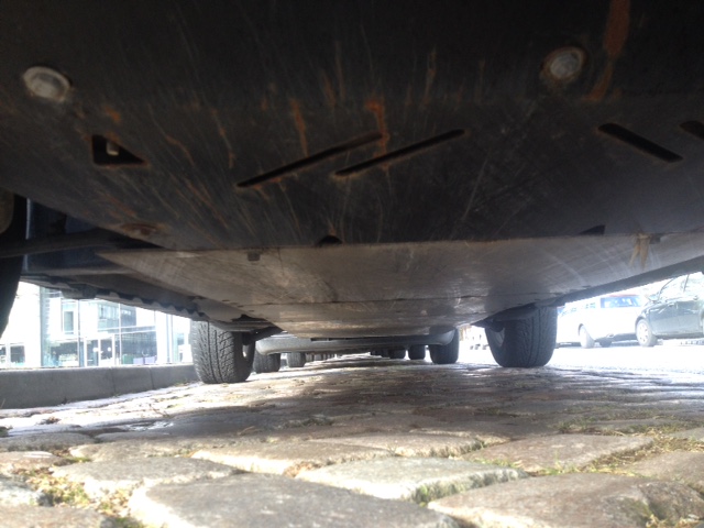

Unterfahrschutz ist dran.
Montage war einfach, man muss sich aber selbst zu helfen wissen, da keine detaillierte Anleitung dabei ist.
Also dran halten und schauen wo die Verbindungen hin müssen.
Qualität ist ganz gut und massiv. Allerdings haben ein paar Schrauben gefehl und der Schutz war zerkratzt an der Innenseite durch den Transport. Auch an der Aufnahme zur Frontstoßstange passt er nicht ganz. Da muss man sich selbst mit Flacheisen helfen. Jedoch hat dies keine Auswirkungen auf Haltbarkeit oder Stabilität.
Daraufhin hab ich 20% Rabatt bekommen. [emoji106]
Hat sich auf jeden Fall gelohnt.
