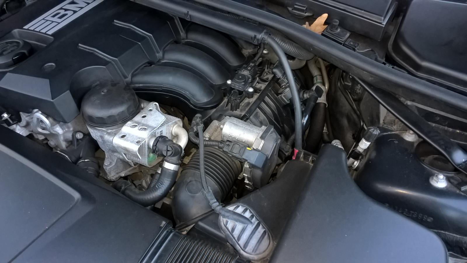

                  Bist Du Dir 100 % sicher mit dem Ölstab?
                  Im F25 solle es ja auch nur noch die elektronische Anzeige geben.
                  Und trotzdem findet sich im Motorraum ein Ölstab... Stelle Dich mal in Fahrtrichtung links neben die Motorhaube in Höhe der Windschutzschscheibe. Jetzt bitte die Augen rechts unten zum Motor. Siehst Du das was "gelbes" leuchten?
                  Ich weiß natürlich nicht, ob das nur bei meinem Motor so ist...
                    #39
                    AW: Frage zur Steuerkettenproblematik und PuMa
                    Beim 30d ebenfalls. Ölmessstab unter der großen Abdeckung.

                      ...Und trotzdem findet sich im Motorraum ein Ölstab...
                      ...Ich weiß natürlich nicht, ob das nur bei meinem Motor so ist...
                      Das ist auch beim X3 20d F25 nonLCI so.

                        Also Männers, ihr bringt mich jetzt aber echt ins Grübeln...
                        Ich weiß schon, wie ein Messstab aussieht. Habe mir den Motor vor Kauf gründlich angesehen wegen ev. Undichtigkeiten.
                        In der BA (ja sowas lese ich ) habe ich auch nur "Auslesen über BC" gefunden. Vom Vorbesitzer wurde es mir auch so gesagt.
                        Schätzin hat gerade Feierabend und will zum Shoppen. Wenn der E91 wieder auf dem Hof ist, werde ich direkt auf die Suche gehen und Rückmeldung geben.
                        Wundern würde es mich allerdings nicht, wenn kein Messstab vorhanden ist. Das Gefährt hat soviel "Ding-Dongs" und Sperren, da muss man sich erst dran gewöhnen.
                        Vor kurzem wollte ich ihn starten mit geöffneter Fahrertür. Außer "Ding-Ding" und einem großem "!" im KI tat sich nichts....
                        Eine Temperaturanzeige hat er übrigens auch nicht. Nur eine Warnlampe, wenn ihm zu warm wird.

                          #42
                          sowohl beim VFL als auch beim FL F25 20d gibt es den Ölpeilstab noch oder schon wieder. Deutlich gekennzeichnet ist er nicht, man soll sich wohl auf die Elektronik verlassen. Wenn die allerdings nicht funktioniert etc. ist die Kontrolle "zu Fuß" ja nur so machbar.
                          Schau wirklich mal nach dem Shoppen, ob im hinteren Bereich des Motors so etwas zu finden ist...
                            Der Benziner (N43) hat wirklich keinen Öllaßstab.
                              So, Auto ist wieder zu Hause und ich habe mal ein Suchbild eingefügt:
Größe: 146,3 KB
                              Auflösung:
                              Die E9x Baureihen mit 4 Zylinder Benziner haben definitiv keinen Messstab.
