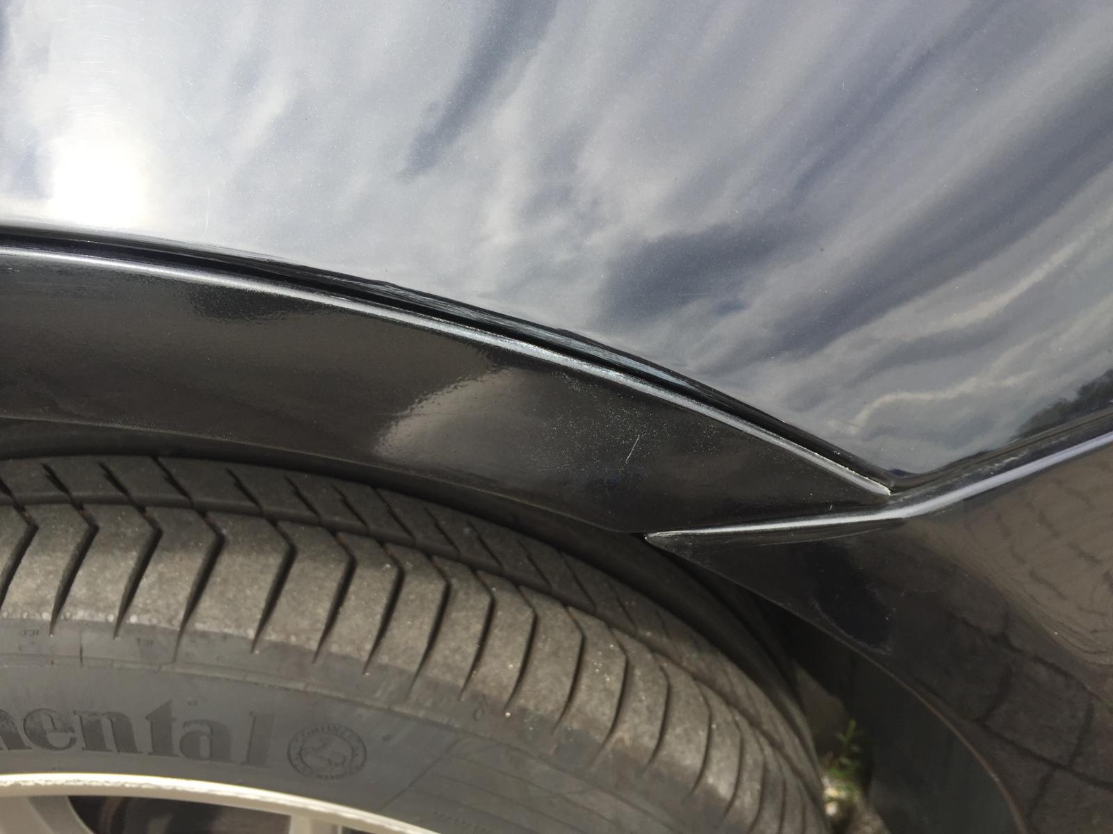

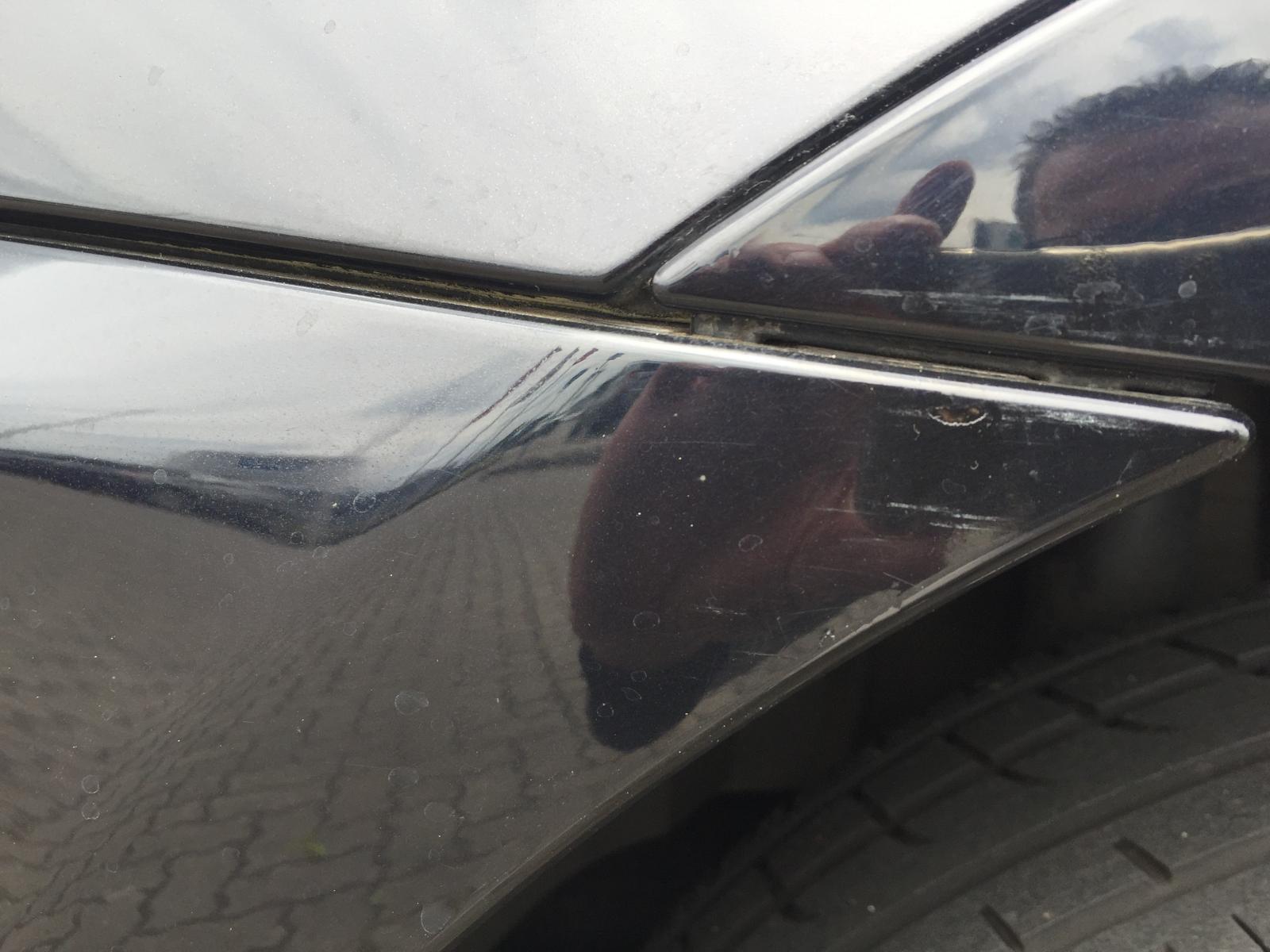

    Bin hier ganz neu und fahre derzeit noch keinen X3, jedoch möchte ich mir gerne einen kaufen. In Frage kommt der 3.0D oder SD. Jetzt benötige ich bitte mal Eure Meinung und Rat!
    Gestern habe ich mir meinen Favoriten angeschaut, jedoch noch nicht probegefahren, weil wir erst recht spät da waren.
    Nach einem vorherigen Telefonat mit dem Händler (KIA) und den üblichen Standardabfragen wie Scheckheft (bis 60.000km BMW, danach an einer Tankstelle mit Werkstatt), Beule, Kratzer und Unfällen (er hat übliche Gebrauchspuren), Reifenalter (2012 und 2015 verschiedene Hersteller), Felgenzustand (1 eschädigt, die anderen ok) und wie lange er bereits stehe (3 Monate). Händler war freundlich und hat alle Fragen beantwortet ohne Umwege.
    Vor Ort dann folgendes...

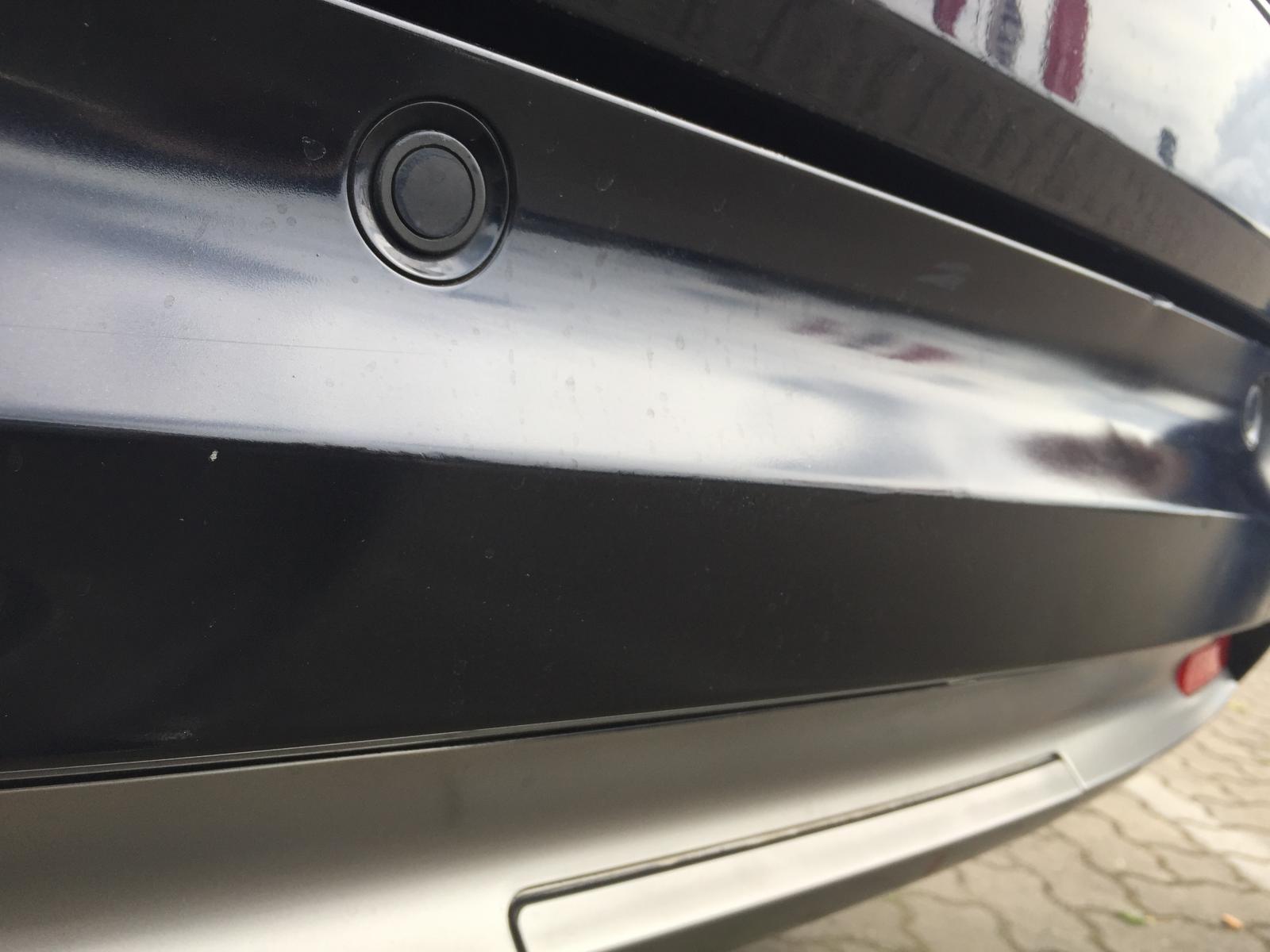

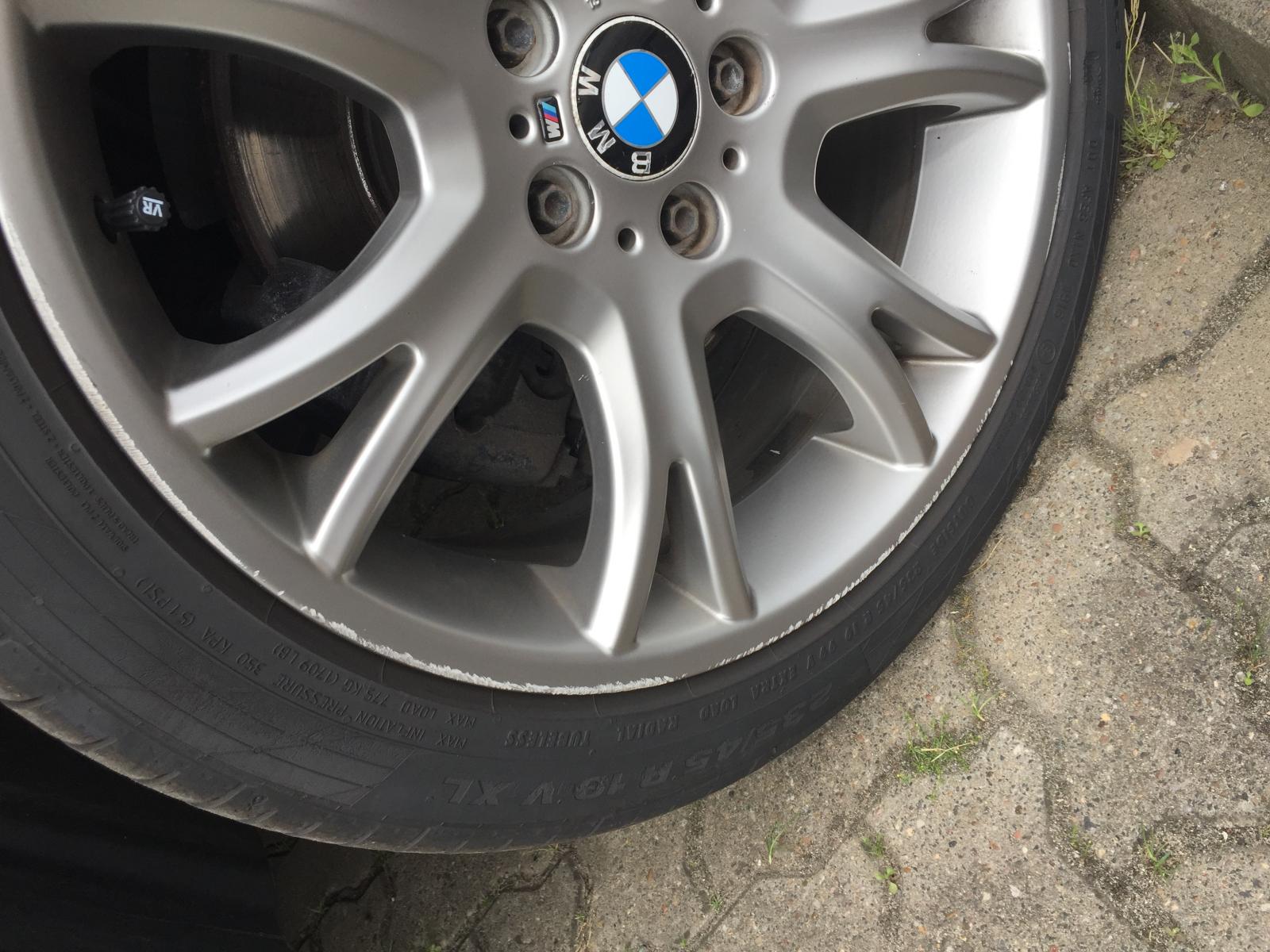

    Alle Felgen beschädigt, geht aber noch

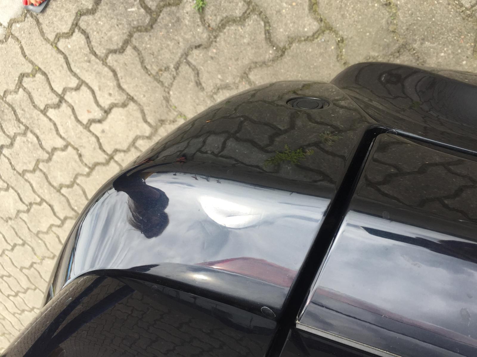

    Lack hat ringsum an mehreren Stellen Ausbesserungen mit Sprühdose und diletantischem Finish

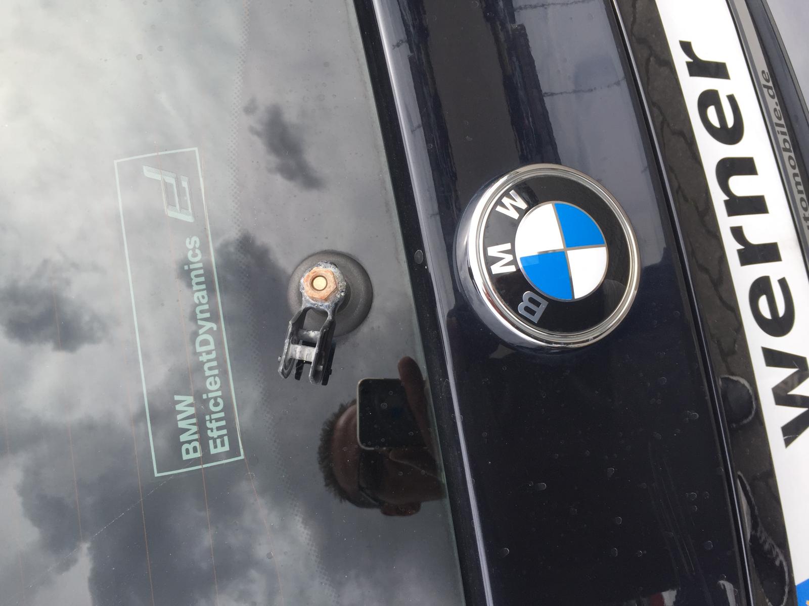

    Scheibenwischer ist heute morgen in der Waschanlage abgefallen. Jedoch war der Wagen schmutzig, als ich mit meinen Fingern über den Lack ging. Es war auch alles trocken.

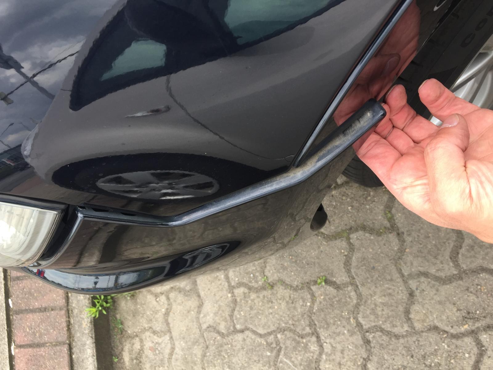

    Frontschürze lose
    Motor macht, wenn man davor steht rechts ein Pfeifgeräusch beim Gasstoß
    Der Motor war bereits sehr heiß, als ich kam und ihn anließ?
    Der Verkäufer reagierte auf die ganzen Schäden und Ausbesserungen sehr überrascht und er sagte, dass wir die Ersten seien, denen das bei einer Besichtigung aufgefallen sei... seit 3 Monaten?
    Der Wagen ist sehr günstig...
    Schaut Euch bitte mal die Bilder an und den Link zum Wagen.

    Ich sag einfach mal aus dem Bauch heraus >>> Finger weg.
    Das fängt bei der unterschiedlichen Bereifung an, die schädlich für das Verteilergetriebe ist, geht über div. lose Teile und hört mit dem “warmen“ Motor und seinen Geräuschen auf.
    An dem Auto kann man sich nichts schönreden. Meine Meinung.[emoji6]

        Finger weg, aus eigener Erfahrung!! Wenn das haben-wollen auch noch so groß ist. Mit so vielen fragwürdigen Stellen, klares Nein.

          wir fahren einen 3 Jahre älteren SD mit jetzt 140tkm, aber da pfeift gar nix am Motor, das würde mich definitiv vom kauf abhalten. Wir haben die gleichen Felgen, aber mit fabrikatsgleichen Reifen mit Sternmarkierung. Das geht auch problemlos, seit wir den Wagen haben. Lass dich von der schönen Innenausstattung nicht blenden.
            Kaufberatung X3 e83
            Herzlich willkommen im Forum.
            Die E83 sind in die Jahre gekommen und Fahrzeuge in einem guten Zustand sind fast schon Ringeltauben. Granaten wie diese findest Du häufig, gerade bei Händlern anderer Marken.
            Runtergerockte Wagen wird man bei einem Markenwechsel auch gut los.
            Wenn es ein E83 werden soll, ist aus meiner Sicht die Chance bei einer BMW Niederlassung oder Markenhändler höher, einen vernünftigeren Waren zu bekommen.
            Vllt. wäre es aber auch besser auf die Einführung des G01 zu warten. Die Preise für den F25 dürften dann weiter in den Keller gehen.
            Von diesem E83 lass aber die Finger.

              Der teilweise stumpfe Lack und diese Sprühnebel am Wagen waren schon sehr merkwürdig, obwohl der Wagen Unfallfrei angekauft wurde!!!

                Spar Dir Deine Zeit und lass die Finger von dem Wagen.
                Da kommen mehrere Alarmsignale zusammen!
                Außen pfui und genauso wird auch die Technik sein.
                Tu Dir das nicht an.
