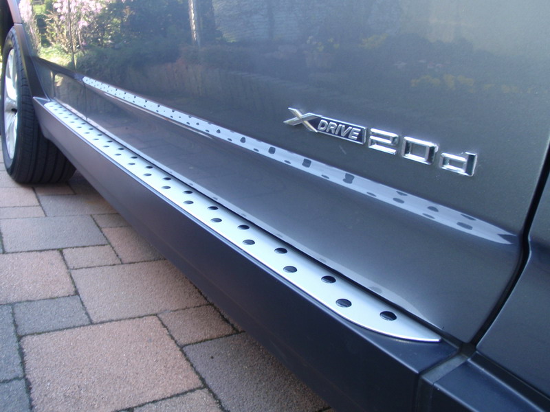

    Frank, ich möchte mir aber gleichzeitig die Medes Alu Seitenteile (mit schwarzen Points kaufen),..
    denkst du, dass das Natur-Alu mit dem Edelstahl matt,,... (ich würde auch nur BMW Zeichen glänzent nehmen)

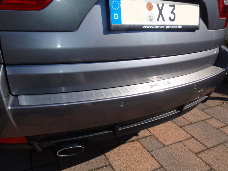

          Hallo Micha,
          habe auch die Seitenleisten mit den Noppen in Alu und hinten Edelstahl mattiert. Sieht gut aus. Du musst dann folgende Leiste bestellen: LINK
          Du kannst aber keine Markennamen oder Markenzeichen aus Urhebergründen gravieren lassen. Daher habe ich mich auch für X3 entschieden. Weiterin dürfte die Stärke der Leiste höchstens 2-3 mm betragen. Und dann sind immer nur 3-4 mm Plaz, bevor die Kofferraumklappe auf die Leiste schlagen würde.
          Sie wird auch unter der Kunststofflippe eingebaut, die aus Kofferraum Innen kommt.
          Dafür musst du erstmal ein paar Teile der Kofferraumverkleidung ausbauen... Ist aber ruckzuck erledigt...
          1. Hier auf dem Foto sind gut die Plasikblenden der Abschlussleiste zu erkennen. Die einfach öffnen und Schrauben lösen.
          2.
          Für den Einbau benötigt man lediglich nen Kreuzschraubendeher und ggfs. einen Phasenprüfer oder vergleichbaren Schlitzschraubendreher. Die jeweiligen Seitenfächer links und rechts müssen vorher rausgenommen werden.
          3.
          Diese Leisten sind ebenfalls geklippst und können leicht mit dem Schraubendreher nach Lösen der drei Befestigungsschrauben pro Seite aufgehebelt werden. Keine komplette Demontage notwendig.
          4.
          Gleiches auf der anderen Seite.
          5. Die Heckabschlussleiste kann nun herausgenommen werden.
          6. So sieht es dann darunter aus. Hier kann nun die Ladekantenleiste angepasst werden. Vorher schön den Untergrund fettfrei säubern. Um den Lack bestmöglich zu schonen kann man auch den Bereich mit dünner Klarsicjhtfolie folieren, das erleichtert dann wahrscheinlich die Demontage (habe ich aber nicht gemacht).
          7.
          So sieht dann der Bereich ohne Gummilippe mit aufgeklebter Leiste aus.
          8. Die Kuststoff-Gummi - Lippe kann nun wieder montiert werden und überlappt etwas mit der Leiste. Bringt also zusätzliche "Festigkeit".
          9.
          Der Zusammenbau erfolgt dann in umgekehrter Reihenfolge. So sieht dann das Ergebnis aus. Es ist auch noch genügend Platz zwischen Heckklappe und Ladekantenschutz vorhanden.
          Ich hoffe die Beschreibung ist einigermaßen verständlich, sonst fragt einfach noch mal nach

                          ich habe meine Edelstahlleiste nun auch bekommen und heute montiert,.
                          Der Hersteller hat diese aber anscheinend nocheinmal "angepasst".
                          (man erkennt dass auch aussen am Ende der Leiste (etwas anderer Winkel)).
                          UND die leiste ist "schmaler",.. d.h ich muss die Leiste nicht mehr unter die Kunststoffkannte "schieben" , geht nun auch garnicht mehr,
                          sonst würde hinten 2cm "Luft" entstehen,..
                          sieht wirklich klasse aus,.. und die Medes Leisten sind auch drann
                          Danke mfG. Micha
