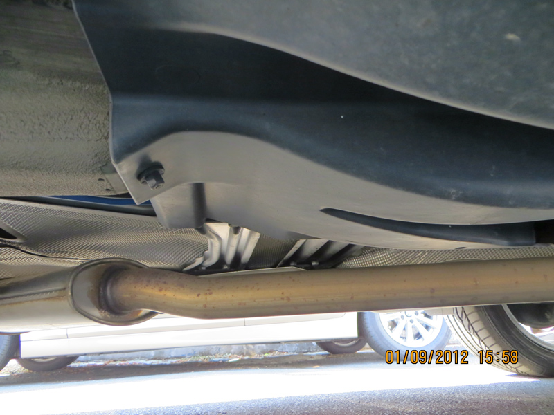

    Ich möchte mir einen X3 Bj 2007 zulegen. Allerdings habe ich bei der Besichtigung etwas endeckt was mich ein wenig stört.
    An dem Getriebe ist Öl oder sehe ich das Falsch?. Ich bräuchte da eure Hilfe was das sein könnte, damit ich den Händler vor dem Kauf darauf ansprechen kann.

      Hallo Rene,
      der ölverlust dürfte von Stecker des Automatikgetriebe kommen oder von der Ölwannen Dichtung.
      Da die Ölwanne aber sowieso weg muss würde ich das Steckergehäuse gleich mit tauschen lassen, das kostet nur ein paar Euro.
      Ich kann den anderen Link leider nicht öffnen, daher weis ich nicht wieviel km der Xi runter hat.
      Bei über 80tkm würde ich auf jeden fall das Öl mit Filter mitwechseln lassen.
      Damit tut man dem Automatikgetriebe was richtig gutes!

        Kann aber auch einen Riss in der Ölwanne selber sein, wie ich schon 2 mal hatte zusammen mit Ölwechsel kostet das dann so um die 500 - 600€.... also unbedingt reparieren lassen!

          Definitiv vorher vom Händler machen lassen!
          Dann gibt es Gewährleistung drauf und kurz
          vor deren Ablauf diese Stelle nochmal genauestens checken.
          Optisch sieht er sonst ja gut aus.
