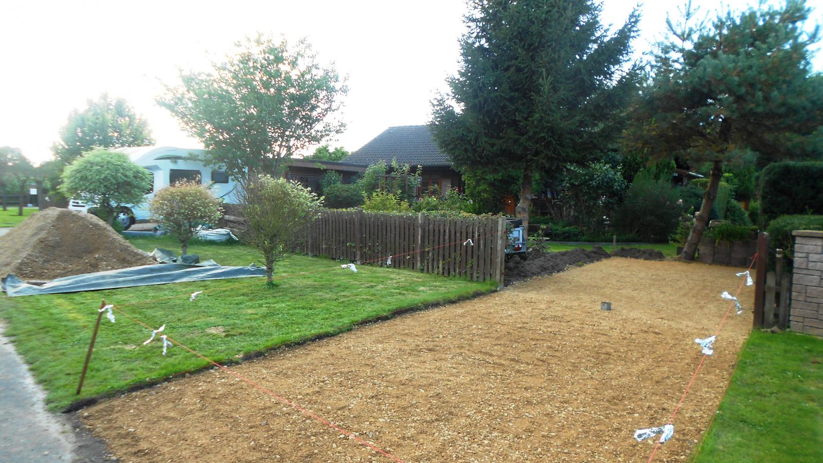

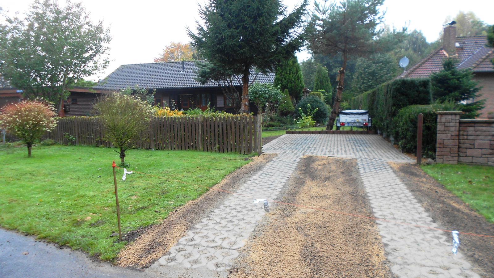

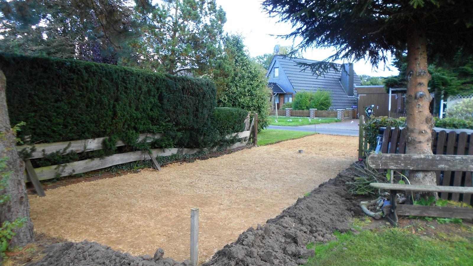

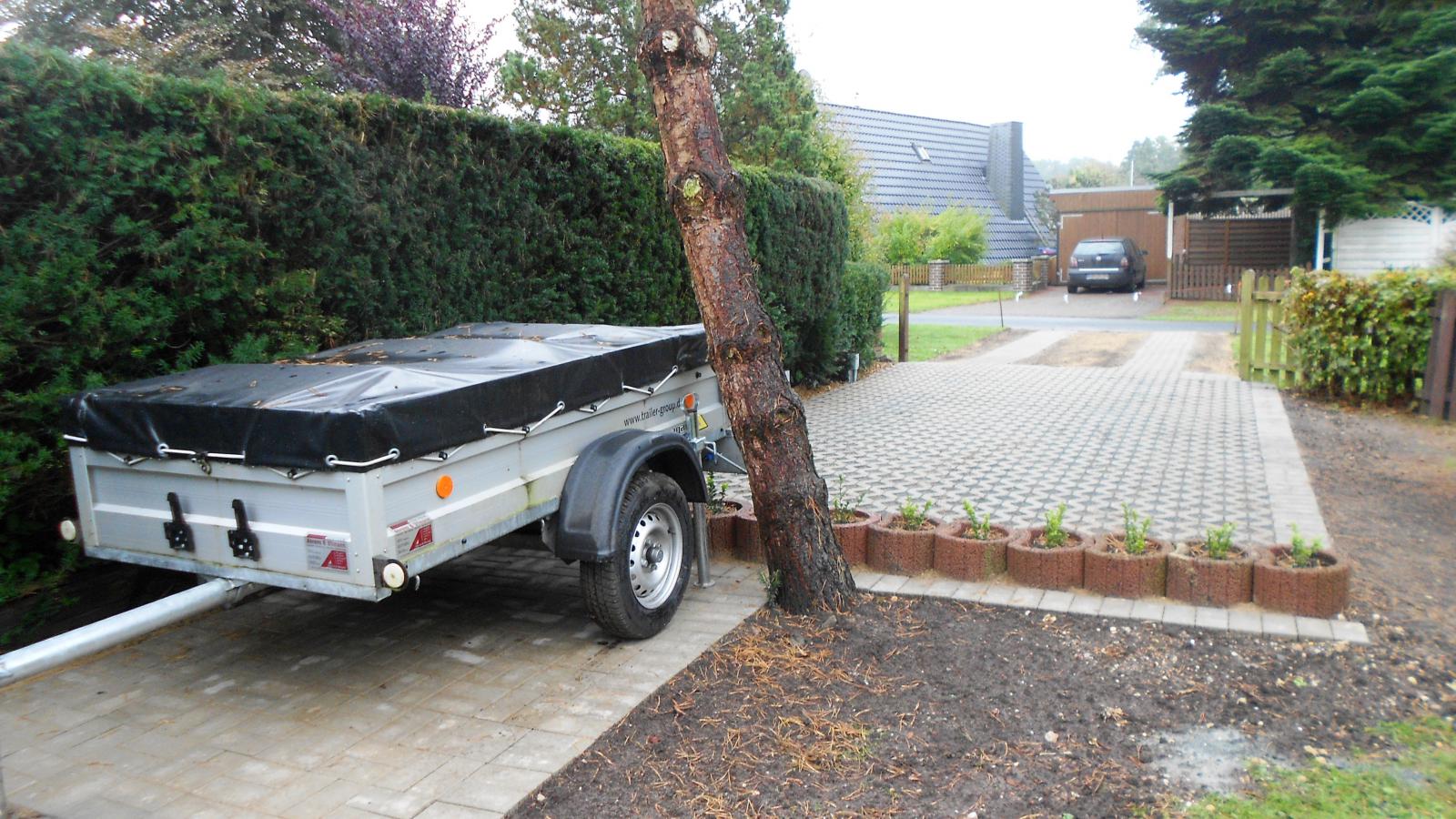

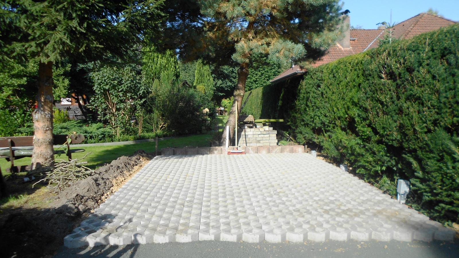

    So, nachdem ich das Anlegen eines Stellplatzes für das WoMo auf dem Grundstück ein Jahr vor mir hergeschoben habe und das fahrende Wohnzimmer immer vor der Garage stand und ein Auto blockiert hat, hatte ich mich vor ca. 4 Wochen dazu durchgerungen mit dem Bau zu beginnen.
    Nach Abstechen der Grasnarbe und spatentiefem Abtragen des Mutterbodens habe ich dann fast 20 Tonnen Unterbau (Frostschutzkies 0-35) aufgefahren und verdichtet. Darauf habe ich dann im Splittbett Rasengittersteine verlegt. Auf dem Grundstück vollflächig mit Splitt verfüllt, von der Straße zum Grundstück lediglich zwei Fahrspuren, die später im Rasen verschwinden.
    So ein Projekt macht lange Arme und Rücken. Zum Glück bin ich nun durch damit.
    Nachdem meine Frau nun auch ihr Dienstwochenende hinter sich und ein paar Tage frei hat, geht's morgen früh wieder auf Tour.
    Diesmal, (ja Franz du liest richtig ) Richtung Süden. Da es aber nur eine kleine Tour wird, wollen wir das Weserbergland und den Edersee erkunden. In der Zeit darf der eingesäte Rasen beginnen zu keimen.
    Ich glaube der olle Zaun muss auch mal ersetzt werden.
    Hier ein paar Bilder des Bauwerks :

    AW: Wir basteln uns einen WoMo-Stellplatz
    Donnerwetter, und alles selbst gemacht - tolle Leistung!
      Danke Ralph,
      ja, Fremdhandwerker haben bei mir auf dem Hof nichts zu suchen.

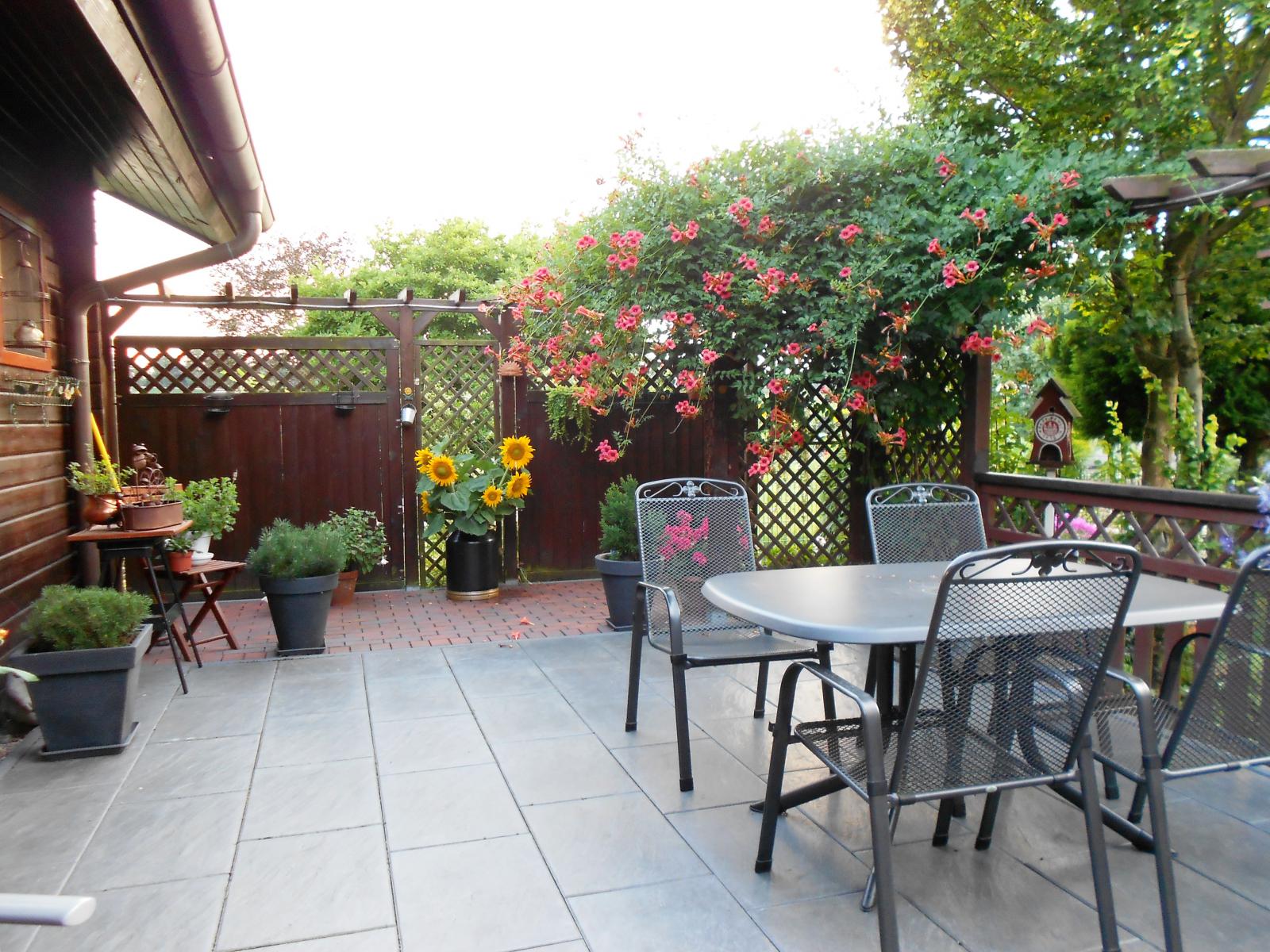

          Wenn Du Zeit hättest, könnte ich Dir eine Terrasse anbieten, bei der ein paar Platten neu verlegt werden müssten [emoji1][emoji51]
            Danke, .....Terrasse hatte ich erst vorletztes Jahr.
