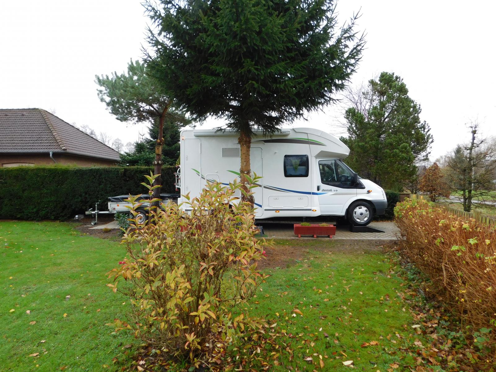

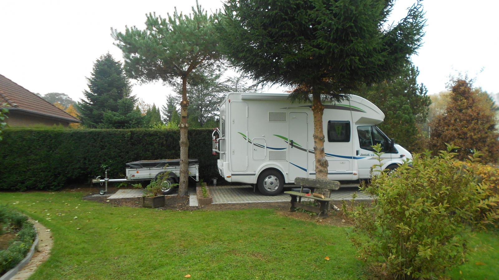

          So, nun sind wir wieder da von unserer Indiansummer-Tour. Das WoMo hat im Heimathafen seinen Stellplatz bezogen. Der angesäte Rasen zeigt sich auch schon etwas.
          Reisefotobericht der Tour kommt in den nächsten Tagen.
          @ Franz
          Leider habe zu spät gesehen, dass ihr auf eurer Tour zum Herbsttreff in Wismar in Soltau genächtigt habt.
          Da hättet ihr auch 20 km weiter westlich fahren und unseren Stellplatz einweihen können.

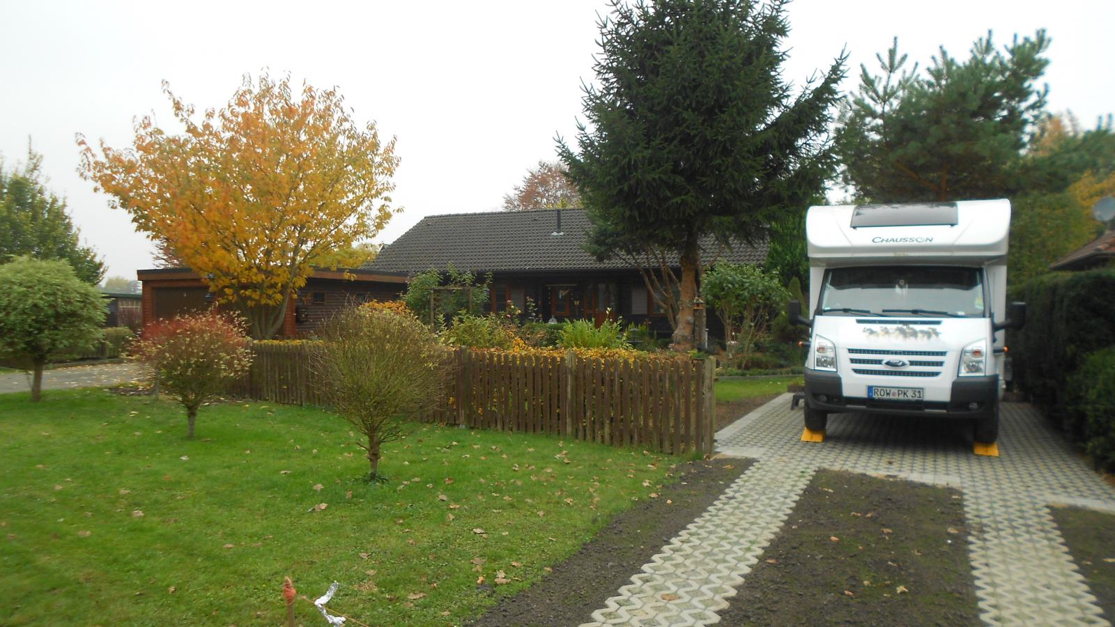

            Aber verrate mir bitte: wozu die Unterlegkeile?
              AW: Wir basteln uns einen WoMo-Stellplatz
              Die Keile damit das Wasser vom Dach laufen kann. Wenn der Bock unbeladen ist, steht er hinten etwas höher. Wohl auch dadurch bedingt, dass bei 6 Meter Länge der Übergang hinter der Hinterachse fehlt. Dann steht immer etwas Regenwasser auf dem Dach, vor der Dichtleiste am Übergang Aufbau zur Dachhaube des Fahrerhauses. Das tut nun wirklich nicht Not. Auf Keilen habe ich auf dem Dach ein schönes Gefälle nach hinten und Regenwasser kann ablaufen.
              Ich werde mir aber noch ein paar schöne, breite Holzauffahrkeile (Eiche) bastelt, auf denen die Räder vollflächig in Länge und Breite stehen, dann braucht man aufgekeilt nicht immer die Handbremse anzuziehen. Die aber nur für zu Hause.

                  Peter, Du bist und bleibst der absolute Perfektionist.
                  Guckt Dir mal das Pflaster für den Anhänger an. Sogar die Deichsel hat Extra-Steine bekommen.
                  Respekt!
                    Das ist ein übrig gebliebener Rasengitterstein unter dem Stützrad vom Anhänger. Mir ist der Kies und Sand ausgegangen, deswegen ist die Pflasterfläche beim Anhänger etwas zu kurz geworden. Der Rasengitterstein hat das dann "ausgeglichen".
                    Also weniger Perfektionismus, sondern eher Edelpfusch.
                    Edelpfusch ist der Pfusch der einem nicht sofort ins Auge fällt.

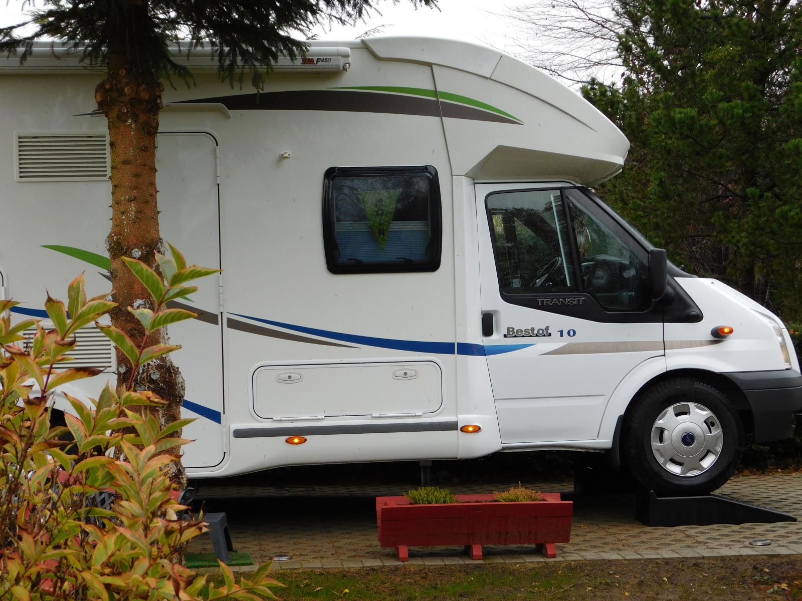

                        Die Keile damit das Wasser vom Dach laufen kann. ......
                        Nun habe ich eine Alternative dazu gefunden.
                        Es handelt sich Auffahrrampen aus Kunststoff. Die Dinger sind perfekt. Die Vorderräder stehen nun 17cm höher. Durch die Breite von 30cm stehen die Reifen vollflächig auf. Durch die waagerechte Aufstandsfläche reicht es das WoMo lediglich durch Einlegen eines Ganges und Unterlegkeile an der HA vor Herabrollen zu sichern. Die Handbremse ist nun nicht mehr nötig. Ideal für den heimischen Stellplatz.
