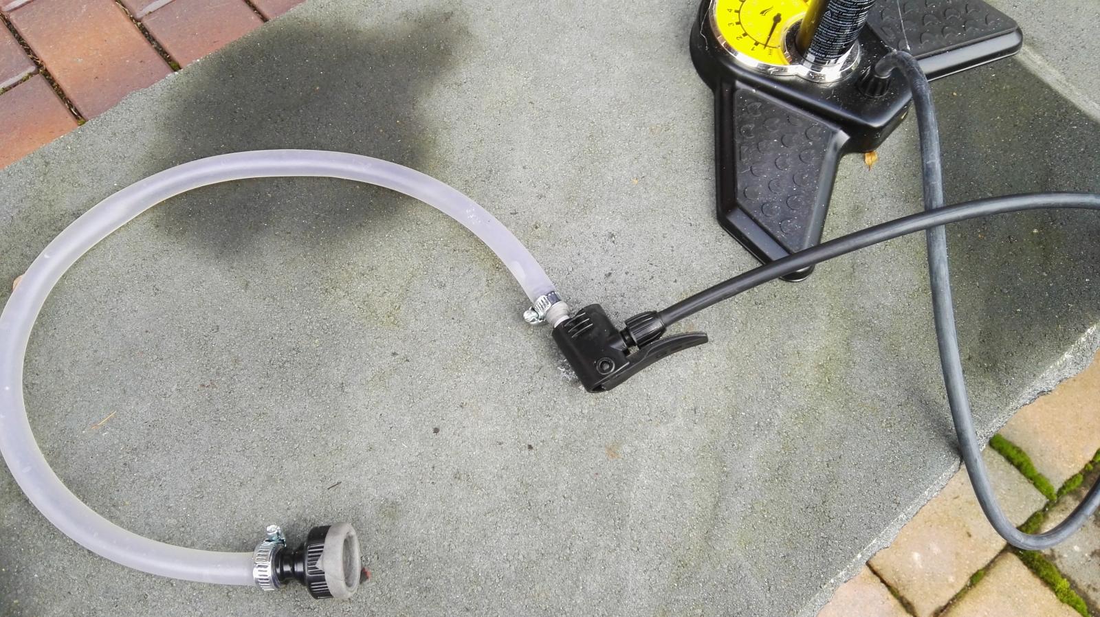

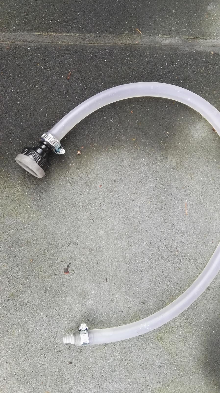

Um das Entwässern zu erleichtern habe ich nun heute ein einfaches Konstrukt mit großer Wirkung gebastelt.

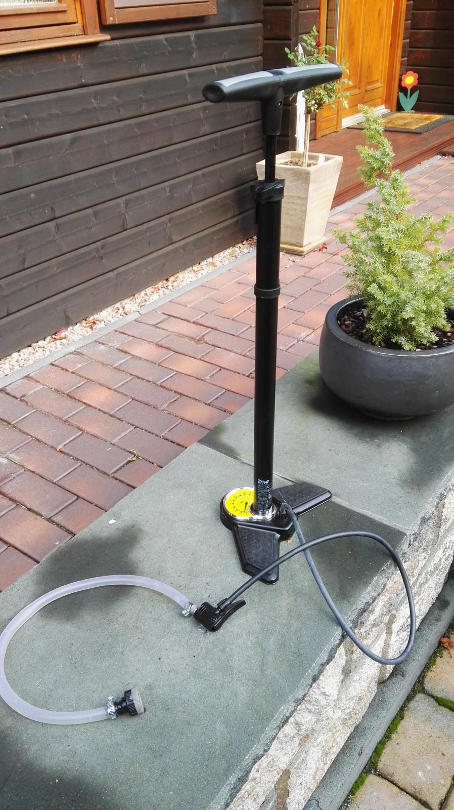

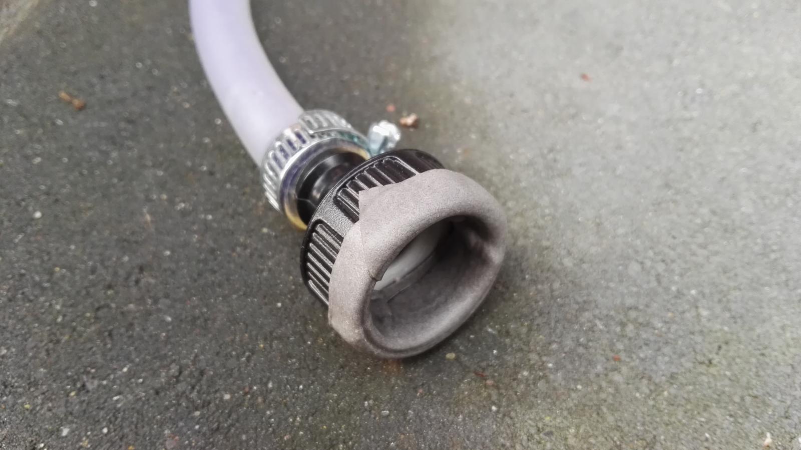

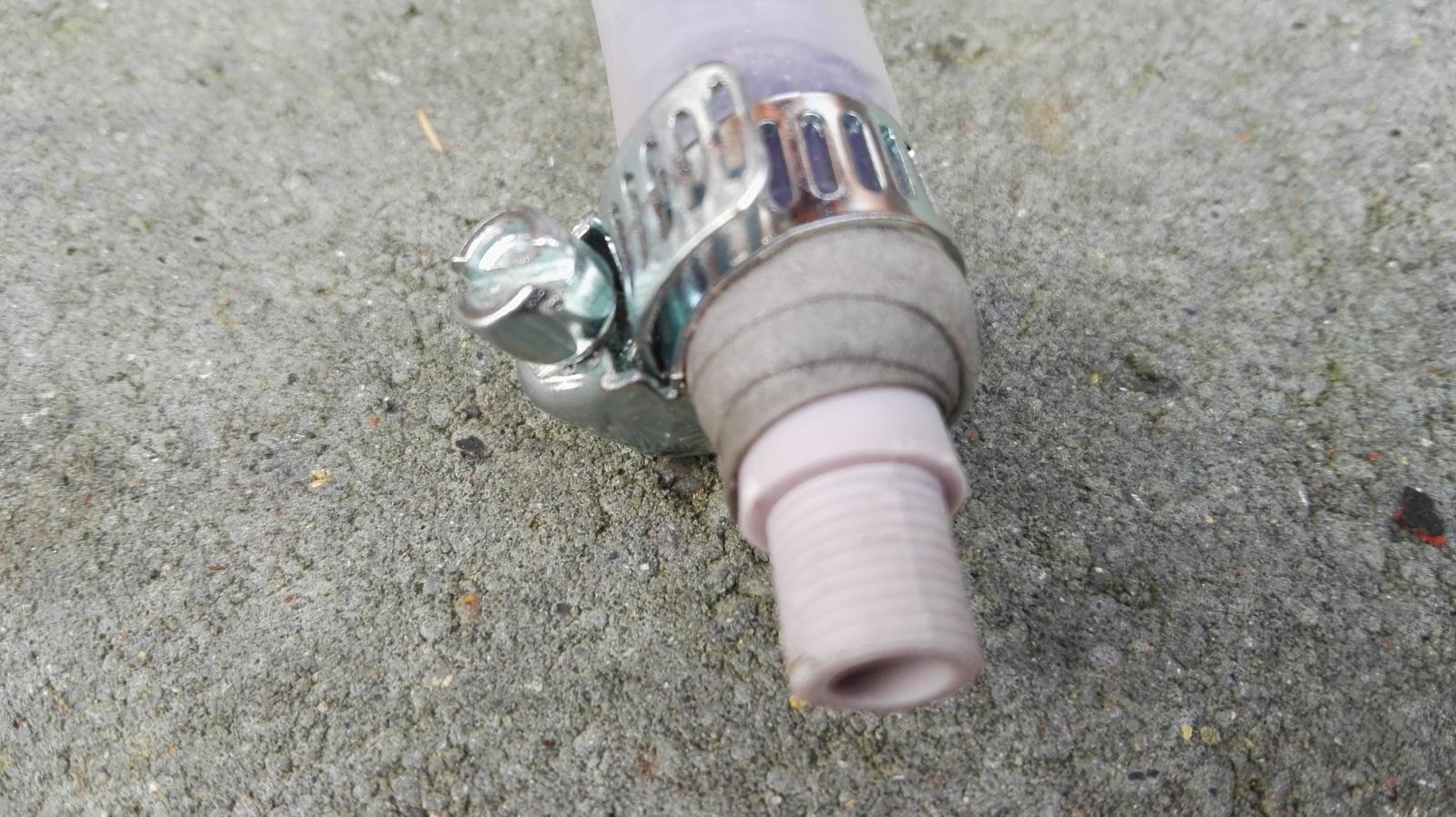

Hierfür kam lediglich ein Stück Teichpumpenschlauch, ein 1/2" Gardena-Hahnverbinder, etwas doppelseitiges Kautschuk- Klebeband, 2 Schlauchschellen und eine Fahrradpumpe zum Einsatz.
Nach dem normalen Wasserablassen wird der Schlauch auf der einen Seite mit der Fahrradpumpe verbunden und der Hahnverbinder auf der anderen Seite an den jeweiligen Wasserhahn gedrückt. Das Kautschuk-Klebeband dichtet das Ganze ab.
Alle anderen Wasserhähne werden geschlossen, das Entwässerungsventil bleibt geöffnet. Jetzt so lange Lauft in den Wasserhahn pumpen bis nichts mehr aus dem Entwässerungsventil rauskommt bzw. es nicht mehr gluckert.

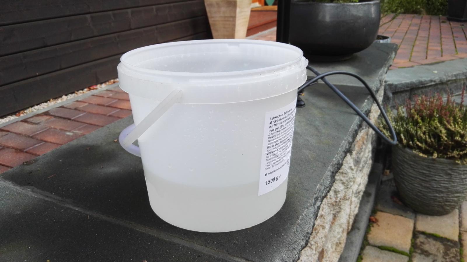

Insgesamt konnte so ca. 2,5 Liter Wasser dem System entlocken. Anschließend wie immer alle Hähne und das Entwässerungsventil offen lassen.
