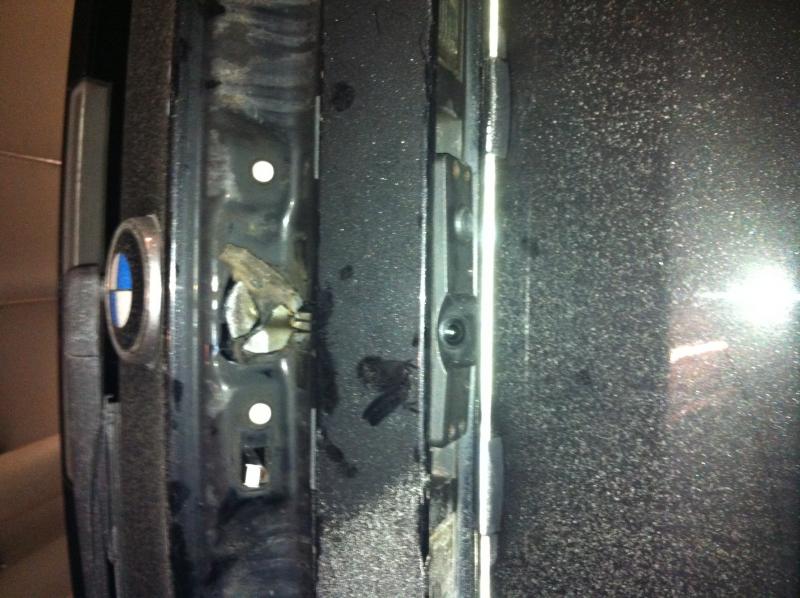

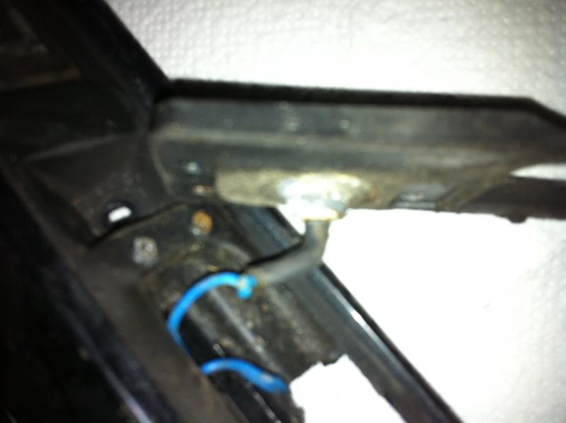

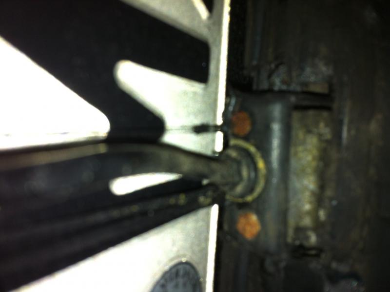

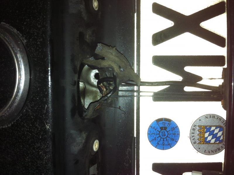

Habe den Übeltäter gefunden!Es war der Taster in der heckklappe,ein Kabel ist gebrochen!Der jenige der die Rückfahrkamera eingebaut hat irgend ein Mechaniker beim Freundlichen hat der masen gepfuscht!Ich rate jedem der vor hat sich ne RFK einzubauen das ganze richtig abzudichten damit keine Feuchtigkeit rein kommt.
Werd dann zwei neue Kabel dran Löten und alles schön dicht machen.Das müsste dann lange zeit halten.

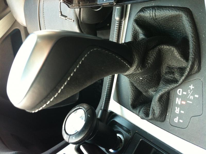

Wo ich gerade in bastel Stimmung war hab ich gleich mein Automatik Hebel ausgetauscht gegen ein Performance Wahlhebel von E90
Ich versuche paar Bilder von den Taster und den Wahlhebel rein zu setzten.
Bedanke mich bei euch für die ganze Tips
