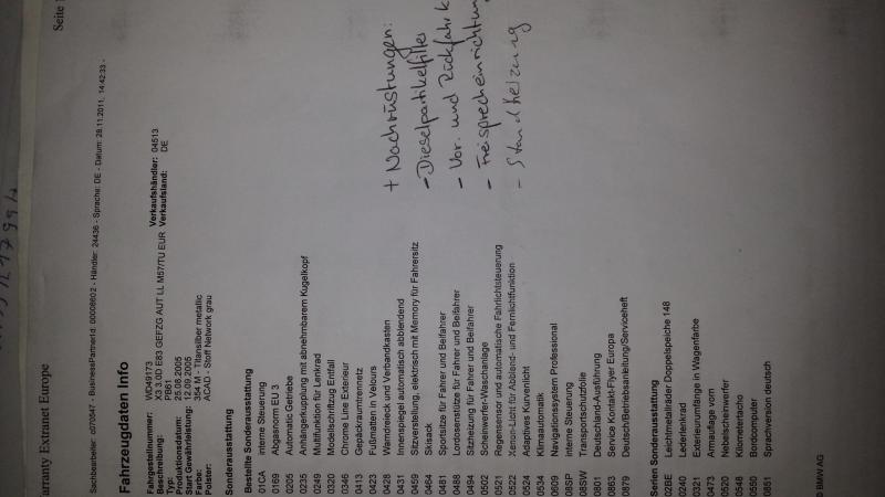

    Der hatte noch einige andere Ideen...
    was ist 08SP interne Steuerung?
    • #17
      AW: Kofferraum öffnet nicht
      Könnte meiner sein
      Ich habe auch eine Standheizung nachgerüstet...
      Die andere Spielerein habe ich auch....
      Die Kamera vorne steht bei mir noch aus..
      Kannst du bitte von vorne auch noch ein Bild machen, wenn er vorne auch eine Kamera eingebaut hat
      Das 08 Steuergeraet wird nix besonderes sein, schaetze ich

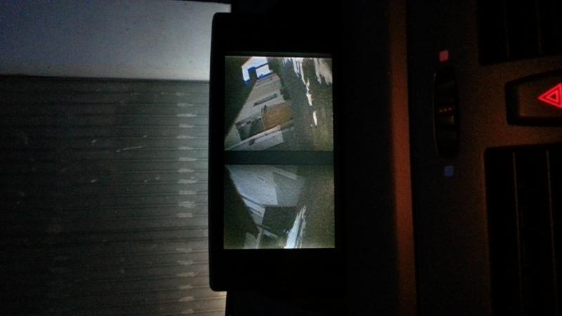

        • #19
          Noch ein Bild von der Aussicht

            • #21
              Schoen erst einmal, dass es wieder klappt....
              Dein Vorbesitzer war ja der Hammer, er hat anscheinend gute Beziehungen zu BMW
              Ich glaube, dass ist die japanische Frontkamera, und es ist fuer mich das erstemal dass
              ich die hier in Deutschland sehe,.. Coole Sache...
              Unter 20km ist ja das PDC aktiv, dann schaltet das Steuergeraet das PDC ab ca. 20km/h ab und gleichzeitig die Kamera,..
              Habe ich fuer hinten auch so eingebaut,...
              Ich habe auch schon einen zweiten Videoswitch im Auto und muss nur noch die Kamera nach vorne verdrahten,..,
              Ich werde wohl auch wieder eine Ein-Linsen Kamera wie fuer hinten nehmen,..l
              Danke auch fuer das zweite Foto und wilkommen hier

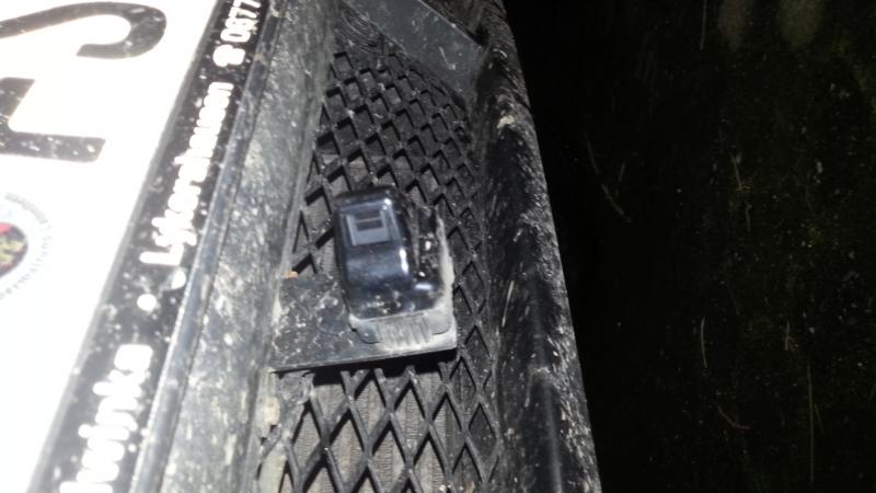

              • #22
                Frontkamera hat einmal ueber 600dollar gekostet

                  • #24
                    Die Frontkamera habe ich auch schon nachgerüstet. (Nicht bei mir)
                    Sie wird am 2. Eingang der BMW-Switchbox angeschlossen.
                    Der Satz ist laut BMW sogar noch lieferbar. Nur eben die Switchbox ist nicht mehr lieferbar.

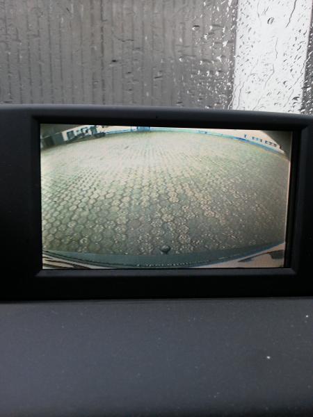

                            • #29
                              Hallo
                              Klar doch
                              • #30
                                Danke
                                Diese 5mm am rechten Rand scheinst du auch zu haben? Woll?
                                Ich beneide dich weiter zu deiner Frontkamera
