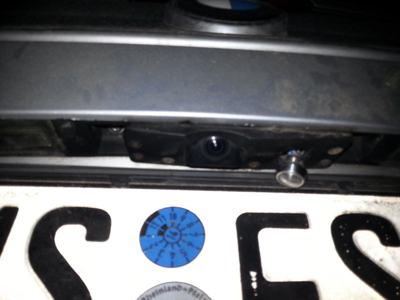

    [E83] Kofferraum öffnet nicht
    Hallo
    oft besprochen, doch bei mir sieht es anders aus
    Also ich habe eine von BMW nachgerüstete Rückfahrkamera, deswegen ist der Microschalter rausgeflogen.
    Das Problem:
    Will den Kofferraum öffnen geht aber nicht, den Schalter habe ich mal neu gemacht. Überbrücken funktioniert auch nicht.
    Ich habe innen bei den Leseleuchten noch einen Schalter zum öffnen der geht auch nicht ebenso das öffnen per Fernbedienung.
    Es kommt beim Fahren vor das die Klappe einfach aufspringt.
    MIST!
    Kabelbruch?
    Wo?
    • 5141
    AW: Kofferraum öffnet nicht
    Bei mir war ein so ähnliches Problem. Ursache: Feuchtigkeit die über das Heckemblem in den Kofferraum zur Entriegelung eindrang. Neu abgedichtet, getrocknet und gut
      würde passen, morgen wird geschraubt.
      hatte nen e36 vorher da gab es tausend stellen an denen wasser eindrang.

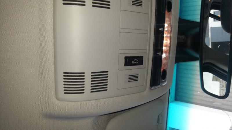

            Wieso hast du denn bei der Leseleuchte einen Taster? ?
            Ich dachte, ich haette das mit meinem Einbau letzte Woche "erfunden"
            Ist der Taster auf dem Bild von dir schon selbst ausgetauscht und baumelt da nur provisorisch rum?
            Ist dann wahrwcheinlich Kabelbruch im Heckklappen knick bereich....
            Du kannst es ja elektrisch am Grundmodul GM5 unter dem Handschuhfach nachmessen oder zum oeffnen bruecken...

                    Wieso ich den Taster habe? Keine Ahnung
                    Hab den x im Oktober gekauft
                    der ist Bj 2005 und hatte 199000km auf der Uhr.
                    kann mich nicht beschweren, alles wie neu.
                          der ist Bj 2005
                          Hast du mal ein Photo vom Taster
                          • advanced88
                            • 26.02.2013
                            • 29
                            Jop grade gemacht
                              Danke fuers Foto..
                              Ist ja witzig, dann hatte der Vorbesitzer schon die gleiche Idee
                              Interessant fuer deine Fehlersuche ist dabei, ob der Taster direkt an das
                              Steuergeraet geht, oder nach hinten in die Heckklappe,..
                              (was ich eher vermute)
