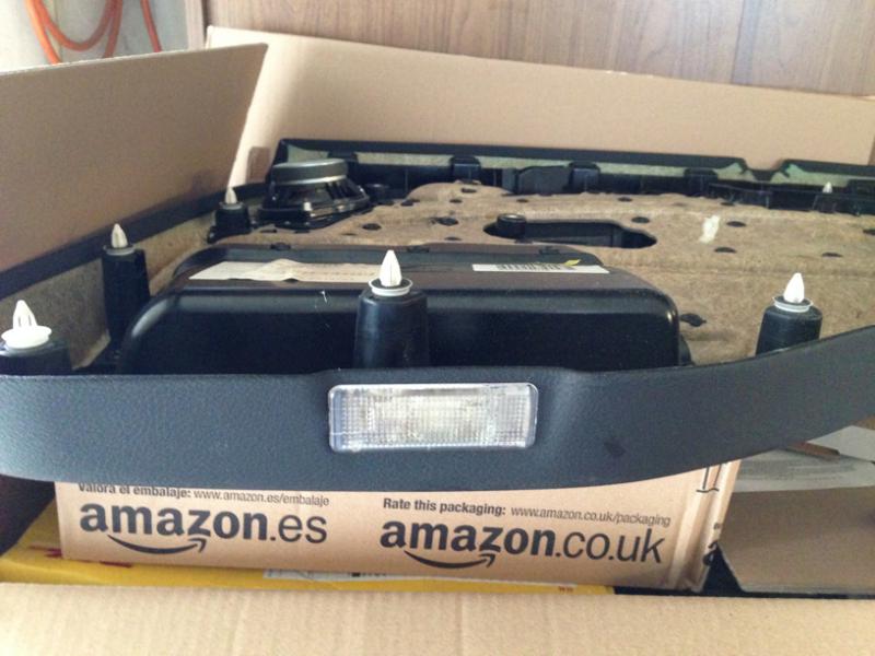

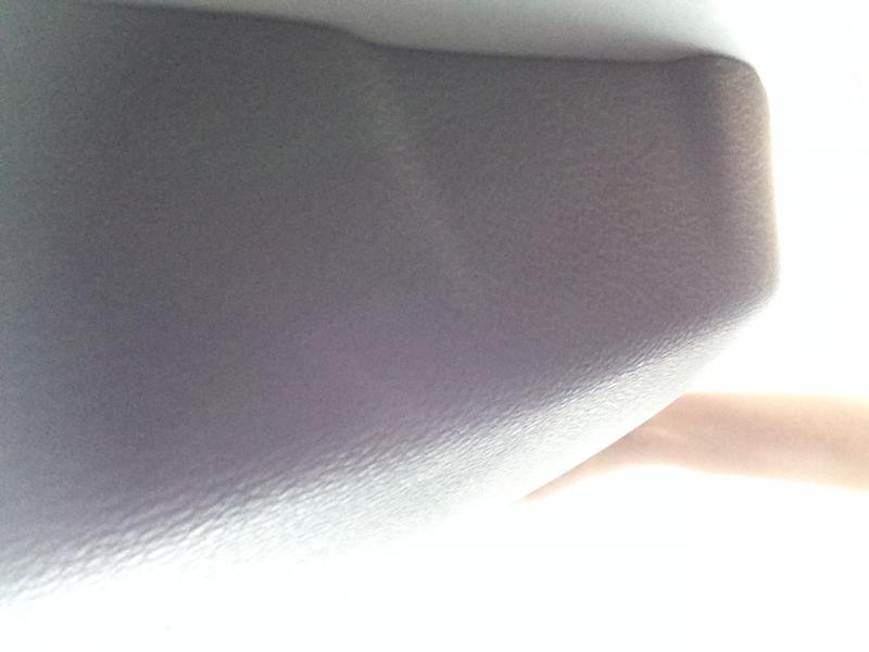

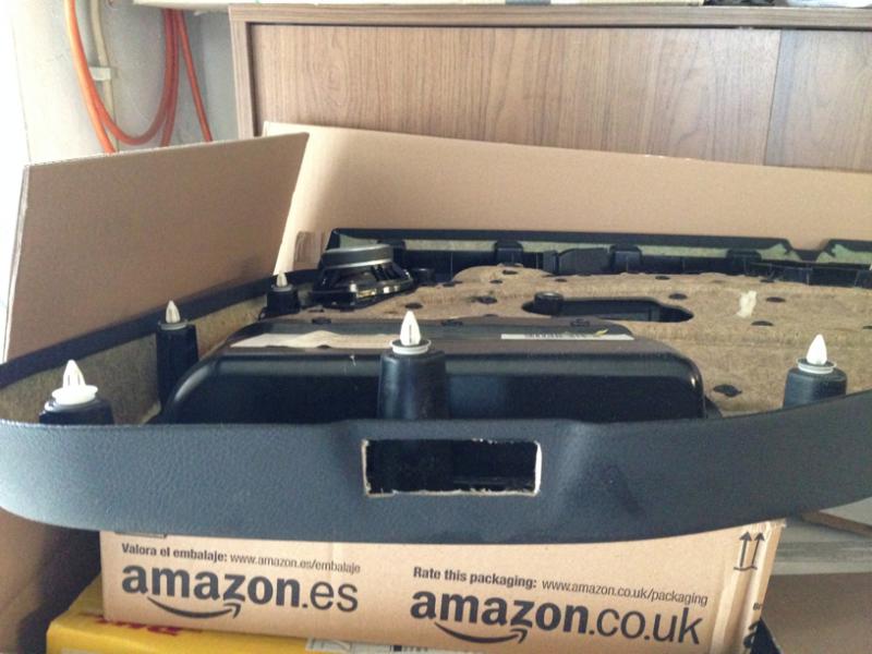

    Bei meinem X3 (Bj 03/07) habe gesehen, dass es unten in der Türverkleidung eine Stelle gibt, die flach ist und wo zu 99% die Einstiegsbeleuchtung reinkommen soll. (1. Bild [Hoffentlich])

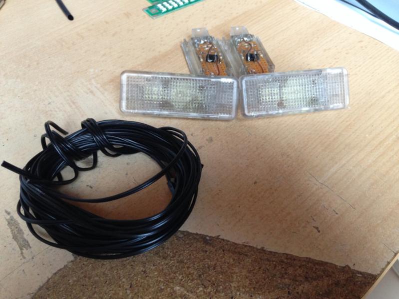

    Die Leuchten selbst habe ich mir in der Bucht besorgt für kleines Geld (von einem E38 meine ich, aber egal, müssen ja nur in der größe passen) und selbst mit LEDs ausgestattet. Neben den Lampen noch die Kabels zum anschließen (2. Bild)

    Um das Loch auszuschneiden habe ich meinen Dremel genommen mit der Speedclick Holzscheibe. (3. Bild)

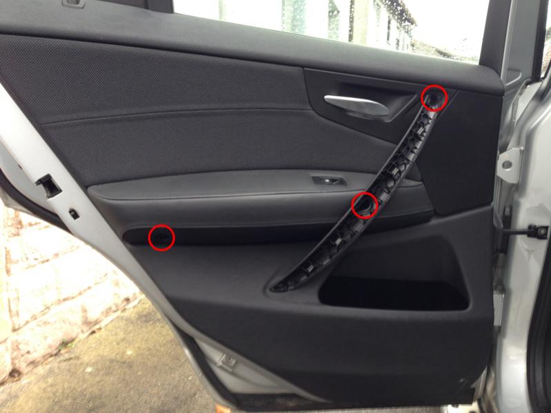

    Dazu zuerst die Zierleiste und links den Stipfen abmachen und anschließend die Torxschrauben aufdrehen (4. Bild)

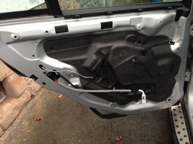

    Danach kann die Verkleidung schon abgenommen werden und es schaut aus wie in Bild 5.
    Anschließend die Maße der Leuchte anzeichnen und ausschneiden. Bei mir musste das Loch 25x70mm groß sein. (6./7. Bild)
    Hinterher einfach die Lampe einbauen und die Verkleidung wieder dranklipsen und festschrauben.

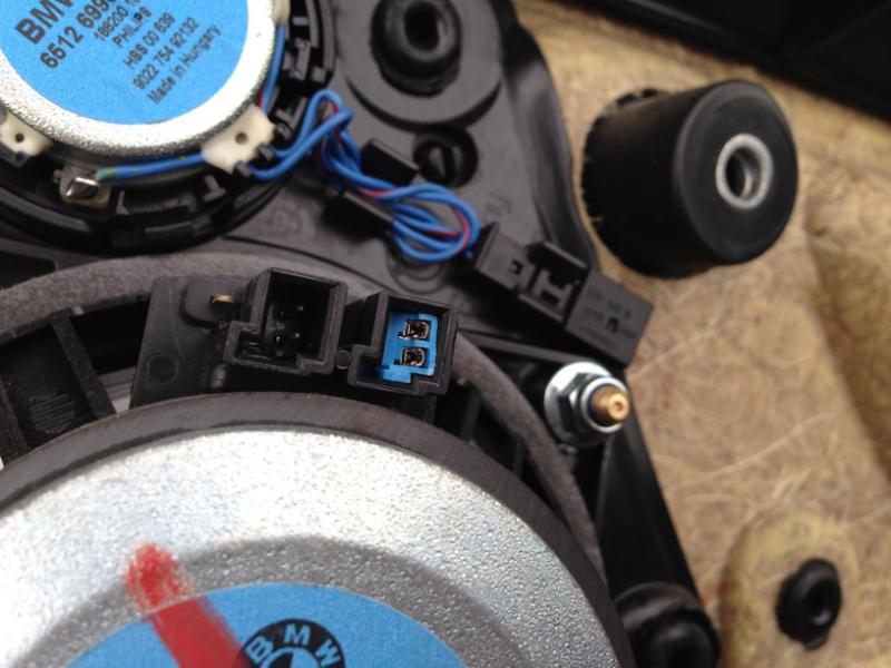

    Als ich die die Vergleidung abgebaut habe, ist noch der Stecker vom Lautsprecher kaputt gegangen, entweder von mir oder vom Vorgänger. Und da ich auch in der Vergangenheit schon mehrere Türen auseinandergebaut habe, schließe ich mich mal einfach aus! (8. Bild)
    Somit musste vor dem Zusammenbau erst wieder der Stecker neugemacht werden. Hatte zum Glück passende Stecker daheim bzw Kupplungen)

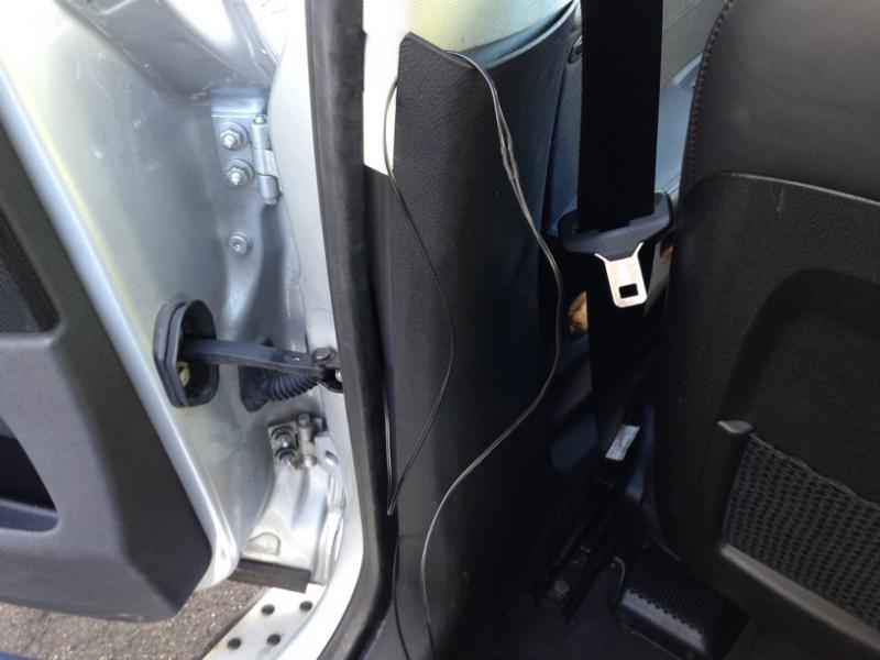

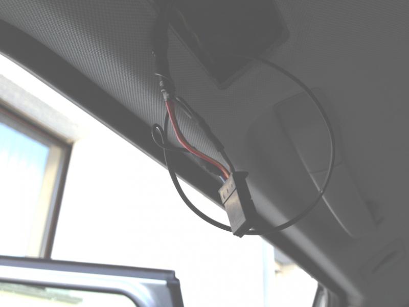

    Eigentlich wollte ich das Kabel natürlich gleich unten im Kabelbaum verklemmen, an dem Kabel für die hintere Innenraumbeleuchtung, aber das Kabel war, nachdem ich oben nach der Farbe geschaut habe, nicht zu finden. Daraus schließe ich, dass die Kabel gleich im Himmel nach vorne gelegt ist zur Lampe vorne. Dementsprechend habe ich einfach das Kabel von der B-Säule hinter dem Türgummi nach oben zur hinteren Lampe gelegt und dort direkt am Kabel angeschlossen. (9. Bild)
    Das Bild war grundsätzlich etwas dunkel, daher habe ich es heller gemacht, aber ist nicht sooo gut geworden.
    Dort dann das Kabel angelötet, Schrumpfschlauch drüber und an den zwei äußersten Kabels der Lampe (diese Adern sind geschaltet bzw nur eine davon) (10. Bild) (dieses Bild ist auch etwas dunkel, aber grundsätzlich besser )

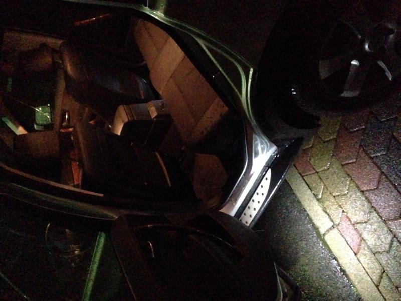

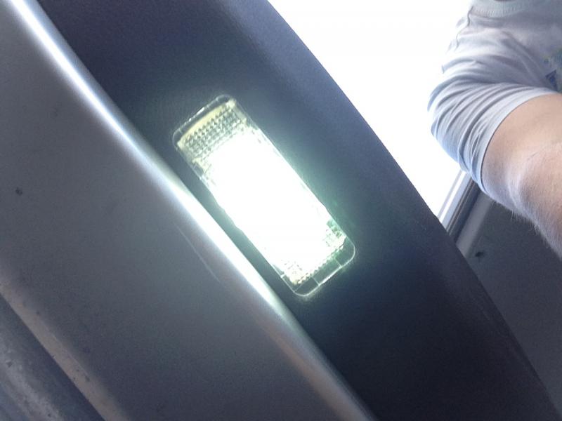

    Hier nun noch das Bild mit der fertigen Lampe.
    Die 2. Tür war dann innerhalb 1 Stunde fertig, da ging nichts kaputt und ich wusste natürlich wie alles funktioniert
    Hier auch noch ein Bild der B-Säule. Die Verkleidung musste natürlich ab.

      Gute Idee,.. schön bebildert,.
      PS: auf folgendem Bild, sollte man den weissen Spritzniet, ganz links, austauschen,..
      (oder ist nur der Dichtungsring beim ausbauen kleben geblieben??),..
      sonst kommt Feuchtigkeit von aussen rein,..

        Nee! Die ist nur an der Tür kleben geblieben und somit noch vorhanden.

          dann fehlt nur noch ein Bild bei Nacht und ohne Blitz aufgenommen
          danke,..

              Hier noch das Bild im dunkeln.
              Man sollte es gut genug erkennen können. (Leider 90 Grad falsch)

                AW: Um-/Einbau Einstiegsbeleuchtung
                finden bestimmt ausser mir, noch einige andere sehr gelungen,..
                hast du innen auch schon LEDs drinnen ?? sieht noch etwas "orange" aus..

                  Aber sicher doch!
                  In den Türen hab ich kaltweiß LEDs drin. Bisher hat schon der Kofferraum dran glauben müssen dort allerdings ne 50:50 Mischung kalt und warmweiss. Der Unterschied zu den normalen Soffitten ist da enorm! Ein Bild kommt demnächst noch!
                  Für den Innenraum bin ich mir noch nicht so sicher. Kaltweiß kommt mir glaube ich sowieso nicht rein, wenn auch eine Mischung, aber eher Richtung warmweiss. Vielleicht 2:1 also 2 Warmweiss und 1 Kaltweiß. Nur kaltweiß ist mir da zu ungemütlich.
                  Das nächste Problem dabei ist, das die Innenraumleuchten, bei mir zumindest, Klarglas ist. Da muss das licht hintendran schon schön gemacht sein. Bei den Milchglas bzw den geriffelten ist das egal was hintendran steckt. Habe mir auch schon überlegt, ob ich mir ein Satz kaufe auf fertigen Platinen zum einfachen reinstecken, aber da ich selbst viel mit LEDs mache, dafür auch ne kleine Firma habe (LEDbau Holzer), sind mir diese zu teuer :-)
