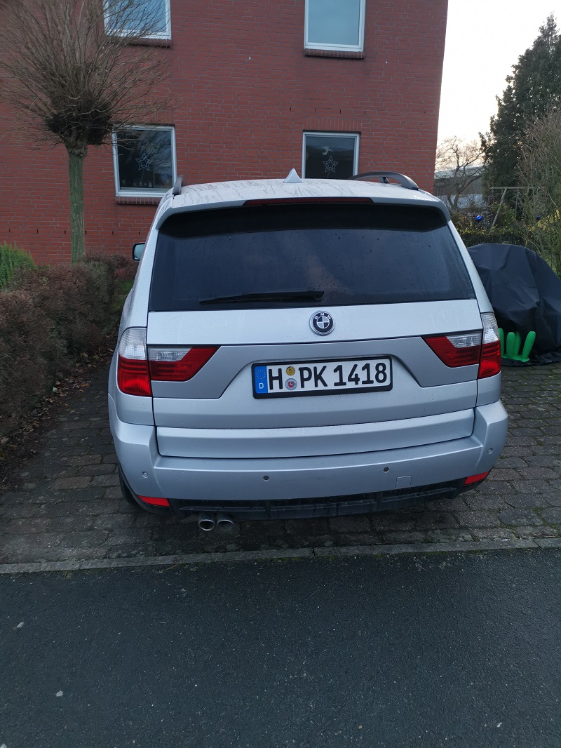

                          AW: Heckleuchten umrüsten: FL-Leuchten im Vor-FL
Größe: 391,5 KB
                          So sieht meiner aus ( noch ) , und wie gesagt, das mit dem Tönen ist dann eine gute Idee, muss mal fragen, ob die das auch dort machen, wo ich die Scheiben getönt hatte....
                          graue Emblem habe ich schon überall, schade das es nicht legal ist, das Kennzeichen balu-schwarz zu tönen..
                          btw...unten die Katzenaugen hast auch getönt ?...

                            Beim VFL gibts die Katzenaugen nicht!
