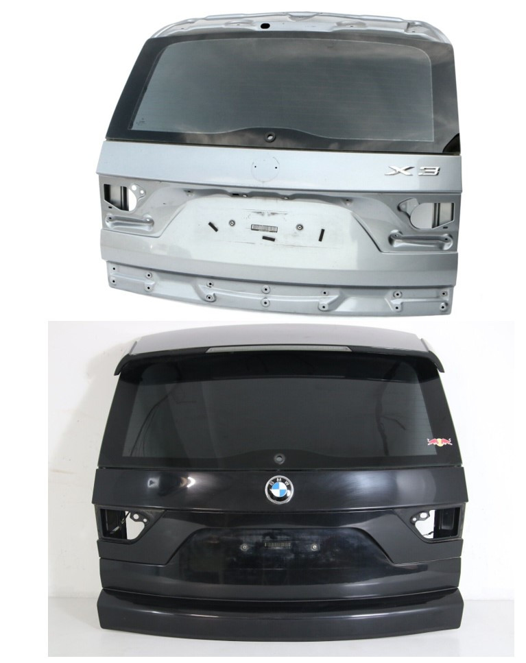

Weiters steht im ETK nur eine TN für die Heckklappe -> 41003452197 und die ist für LCI und VFL. Das bedeutet, daß es mittlerweile wohl unifiziert wurde. Die alte TN 41623404957 hat wirklich noch ein anderes Layout, wie man auf dem Bild sieht. Oben VFL unten LCI. Die Löcher für die Befestigung dürften aber gleich sein.
