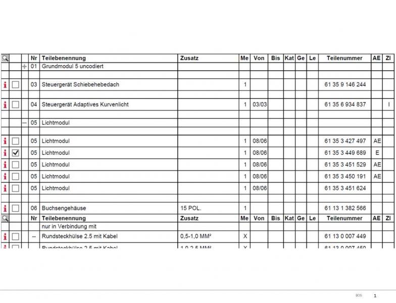

    mein Lichtsteuergerät ist hinüber. Fahrzeug ist mit Xenon und adaptivem Kurvenlicht. Produktionsdatum 28.08.2006
    Der ETK zeigt 5 verschiedene Lichtsteuergeräte an (siehe Anhang). Die Teilenummer (3449689) auf meinem defekten Steuergerät ist nicht mehr lieferbar. Aber welche muss ich dann kaufen?
    Was soll die Spalte "AE" im ETK ganz rechts?

    AW: Welches Lichtsteuergerät?
    "AE" heist Austausch Entfallen.
    Die letzte Nummer (3 451 624) währe die richtige wenn alle Daten korrekt angegeben wurden.
        AE bedeutet Austausch entfallen.
        Die unterste 3 451.... ist das derzeitige SG.
