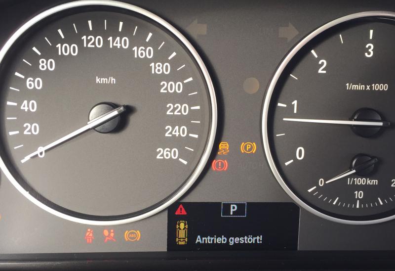

    [F25] Elektronic Failure ;-(

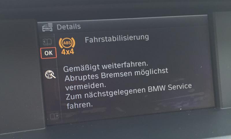

    ... plötzlich und unerwartet - Telefonat mit Servicemän: "heimfahren, 20 min warten, Steuergerät resetet sich ... wenn weiters die Fehlermeldung - Bring Mich Werkstatt"

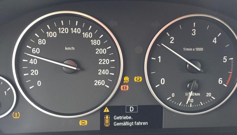

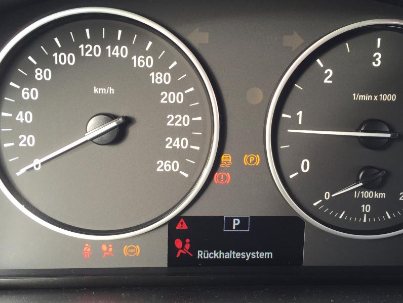

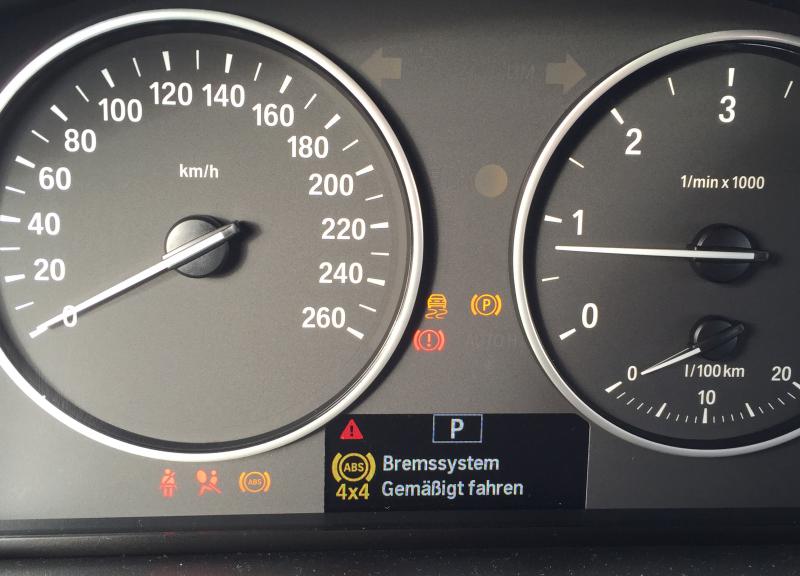

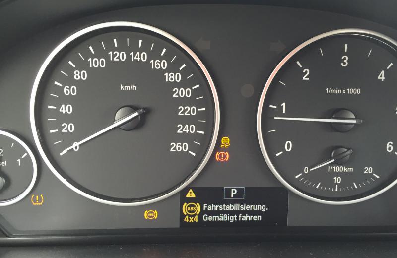

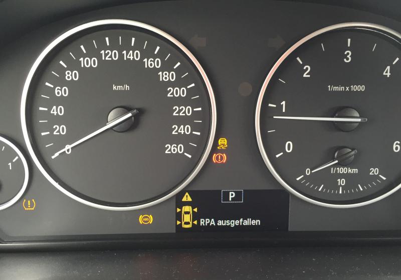

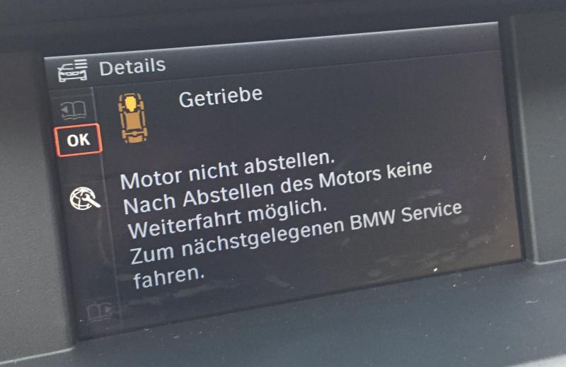

          war ganz normal auf der Heimfahrt - nach ca. 10 Km plötzlich eine Fehlermeldung nach der anderen - Lenkunterstützung kpl. ausgefallen - keine Bremskraftunterstützung - keine Gasannahme - Dauerumdrehung 1500 - keine Beschleunigung - D blinkt, kein Einlegen des Rückwärtsgangs möglich - keine Handbremsfunktion - kein P möglich ...
          Nach mehrmaligen 20-30 minütigen Pausen immer wieder probiert - kein Erfolg

                        ganz heisse Informationen - Telefondraht glüht noch:
                        Fehlermeldung kommt vom Radrehzahlsensor (ABS-Sensor) rechts hinten
                        ... kann jetzt nur der Sensor sein - und/oder die Zuleitung - und/oder das Steuergerät
                        wir fangen mal mit dem Sensortausch an - Kulanzantrag wird gestellt

                            so, Update und Abschluss:
                            Austausch Drehzahlimpulsgeber hinten links - Kulanz BMW
                            Fahrzeugdiagnose, Prüfarbeiten, Initialisierung - 50% Autohaus
                            somit bin ich mit knapp uHu€ aus der Geschichte gekommen
                            2 Tage Leihwagen u. Sprit rechne ich nicht - denn Auto hätt ich sowieso gebraucht und der 335d xDrive GT hat auch viel Spass gemacht
