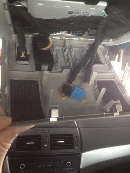

    hatte heute bei meinem neuen X3 Bj. 2008 die Verkleidung von der Dachbeleuchtung aufgemacht.
    Will einen Garagentoröffner reinbasteln.
    Dabei ist mir aufgefallen, dass 2 Stecker blind drinliegen.
    Weiss jemand, für was die sind?
    Hab PanoDach, Abblendspiegel, keine DWA.
    danke schonmal

        Wenn du ein Bild von den Strecken hast, am besten wo man die Kabelfarben erkennt.
        Der 3 polige Strecke mit den Farben gelb und schwarz ist für das Micro.

          Hi Freunde,
          hier das Bild mit den 2 übeigen Steckern.
          Danke
          Daniel
Größe: 31,3 KB
            AW: Offene Stecker unter der Dachbeleuchtung
            Der linke Stecker sollte die Kabelfarben Rot/schwarz, schwarz/gelb, schwarz/ braun und braun/schwarz haben.
            Dieser ist für den Ultraschallinnenraumschutz der DWA.
            Der rechte Stecker sollte die Farben Violett/blau und grau/grüne Kabel haben.
            Dieser ist für die Airbaghinweisleuchte bei Airbag Abschaltung für den Beifahrersitz.
