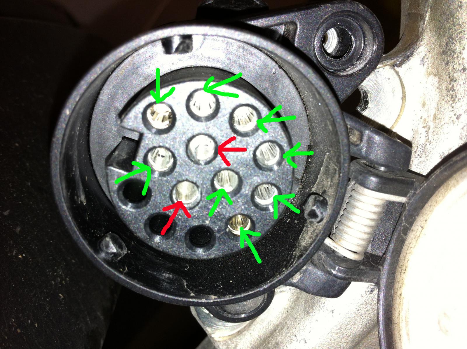

                            Also das Problem ist lokalisiert.
                            Aus dem Steckdosen inneren haben sich wie ich bereits vermutete 2 Metallhülsen verabschiedet. Ich hatte Sie Metallschuhe genannt.
                            Diese stellen wohl den Kontakt vom Stecker zur Dose her.
                            Kann man sowas auch nachkaufen?
                            Hab mal ein Bild geschossen um das zu erläutern, ich hoffe ihr vesteht was ich meine.
                            Bei den grün markierten Stellen sind die Hülsen noch vorhanden, bei den roten nicht mehr.Klicke auf die Grafik für eine vergrößerte Ansicht
Größe: 281,5 KB

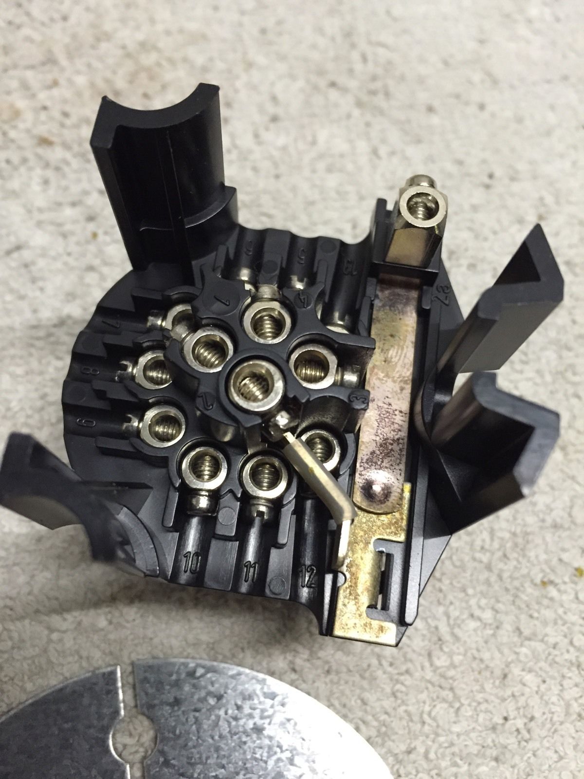

Größe: 218,5 KB
                              eigentlich gehen die Buchsenkontakte nicht so raus sondern sind eingerastet.Wenn die abreißen, können die ja nur korrodiert sein und dadurch sich mit den Steckerkontakten festgefressen haben....
                              Habe ich noch nicht einzeln gesehen müßtest du aus einer anderen demontieren..... oder einfach die komplette tauschen
