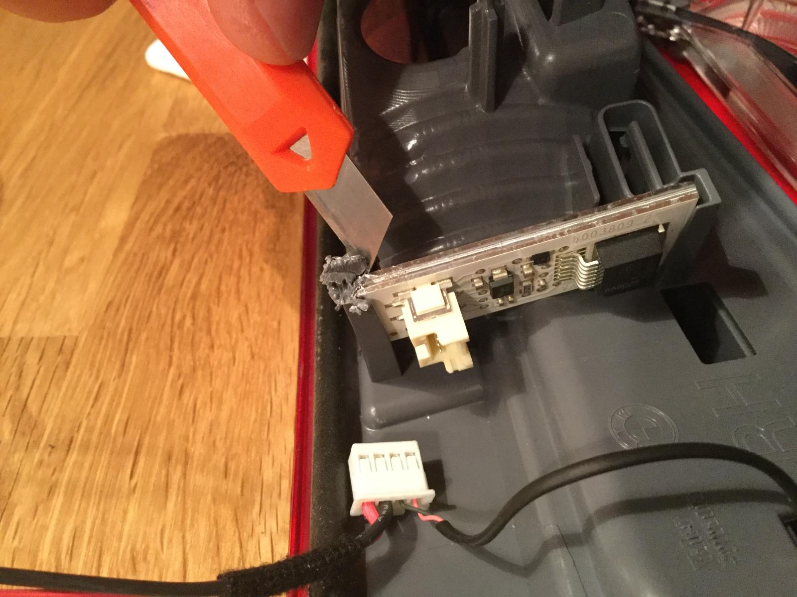

      Ich habe letztens auch Probleme mit dem inneren LED Rücklicht bekommen. Deckel abmontiert, Leuchte ausgebaut... Beim rumdrücken auf der Platine flackerten die LEDs. Das bestätigt natürlich die Vermutung einer kalten Lötstelle.
      Habe einfach die Platine entnommen, alles nachgelötet und dann wieder schön in dem "Einschub" verschweisst.

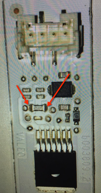

                                Hallo X3-Fahrer
                                ich als BMW-Neuling hatte glei nach dem Kauf das Problem mit den Platinen der LED Rueckleuchten, habe mich bekesen und folgendes gemacht um es zu beheben.
                                Leuchten ausgebaut.
                                (Insgesamt 6 Muttern loesen)
                                Ca.15 Min.
                                Bei den Leuchten aussen die Lampentraeger entfernt um an die Platine zu kommen.
                                Die inneren Leuchten im Ausgebauten Zustand angesteckt und mit einem Zahnstocher leicht auf die Bauteile der Platine gedrueckt.
                                Es war immer das gleiche Bauteil, das eine kalte Loetstelle aufgewiesen hat.
                                Die Platinen der ausseren Leuchten abgesteckt, aus der Fuehrung genommen und an den inneren Leuchten angesteckt um auch diese zu testen.
                                dann mit den vier Platinen zu einerm Elektronikladen mit Werkstatt gefahren und das Bauteil mit Heissluft fuer SMD-Technik nachloeten lassen.
                                Dauer ca. 8 Min.
                                Kosten 5 Euro (Trinkgeld)
                                Und sie leuchten nun nach dem Einbau wieder alle!
                                Wer sagt, es darf hier nicht geloetet werden, der irrt, denn es darf nur an den LED nichts veraendert werden.
                                Diese Platinen sind aber nicht fest mit den LED verbunden, sondern mit Leitung und Stecker.
