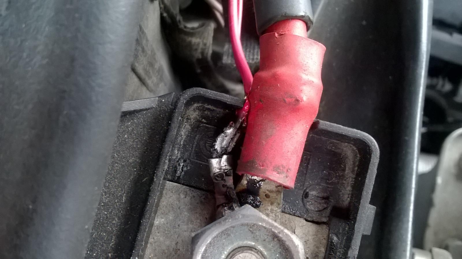

          die Tipps und Anregungen soeben umgesetzt. Im Ruhezustand zeigt das Gerät 12,3V an. Während des Anlassens geht der Wert auf 10,7V zurück, fängt sich sofort mit Motorlauf wieder ein und geht auf 13,7 V hinauf. Nach weiteren Sekunden (mit Hinzuschalten von Hechscheibenheizung, Sitzheizung) geht der Wert auf 13,95 - 14,3 V hinauf. Denke dass Lima und Batterie somit passen sollten.
          Das mit dem Magnetschalter erschließt sich mir nicht so ganz, da er ja hin und wieder ohne Zutun am Anlasser startet.
          Der genannte Fehler ist der Einzige und kommt immer wieder.
          Den Fremdstartstützpunkt interpretiere ich mit den Starthilfekontakten im Motorraum. Und siehe da, dort schmort es gewaltig. Während dieser einen Minute wo der Motor lief wurde er so heiß, dass man sich daran verbrennen könnte. Mit dem Ausschalten des Motors erkühlte er. ???
          Gruß Norbert

            AW: Springt nicht an, kein orgeln, Batterie i.O.
            Treffer!
            Die Mutter abschrauben.
            Kontaktflächen reinigen und neu verschrauben.
            Dann dürfte das Problem erledigt sein.
              Mit leichter Skepsis drangegangen und siehe da, die Mutter ließ sich von Hand öffnen ... hhhhmmm.
              Darunter alles korrodiert gewesen, abgeschmirgelt, tlw. neue Isolation angebracht. Ob´s das wirklich war??
              Ja. Die Kontaktstelle bleibt nun kalt. Hoffe dass dies auch das Startproblem war. Wenn nein, melde ich mich in diesem Thread nochmal.
              Vielen herzlichen Dank, Norbert
