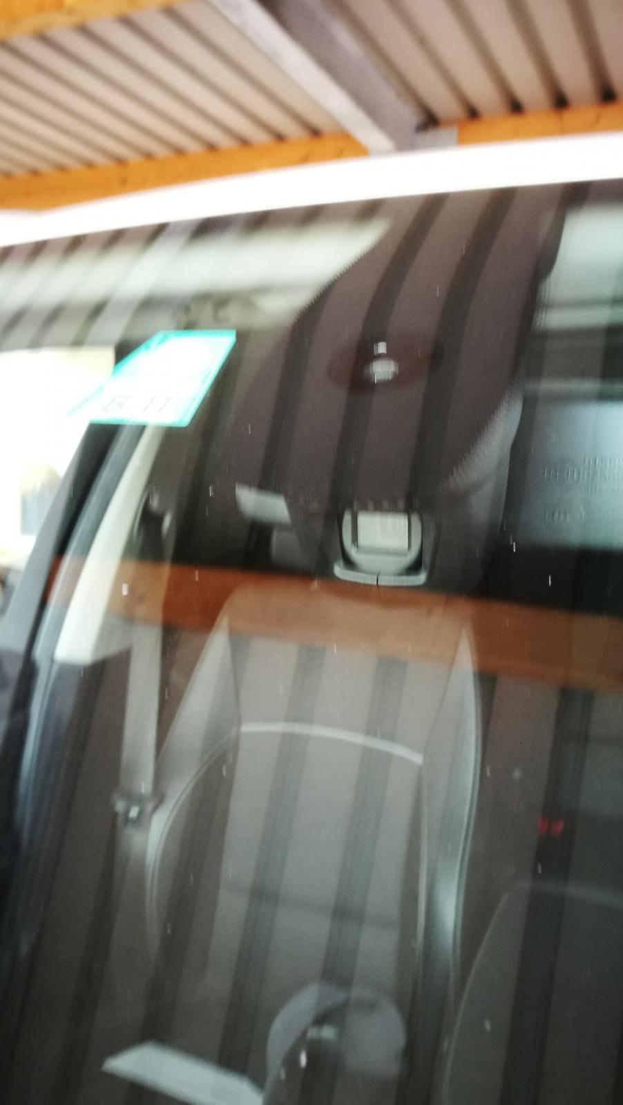

                          Sicher, dass es eine Kamera und nicht der Regen-/Lichtsensor ist?

                              AW: Speed Limit Info nachrüsten
                              Sorry für die mittelalterliche qualität habe erst im haus gesehen dass ich das foto anscheinend mit einem eierkarton geschossen habe
