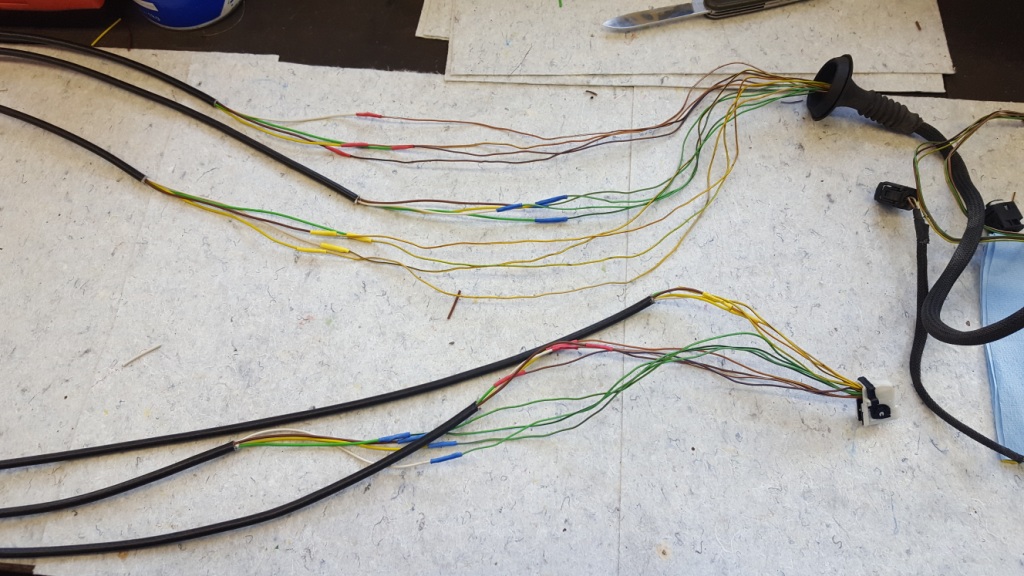

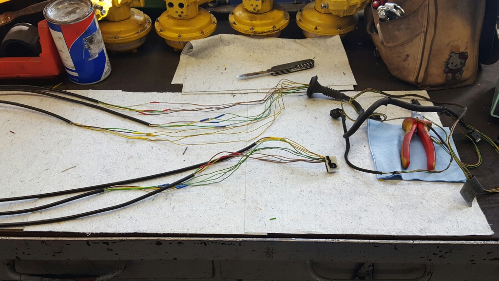

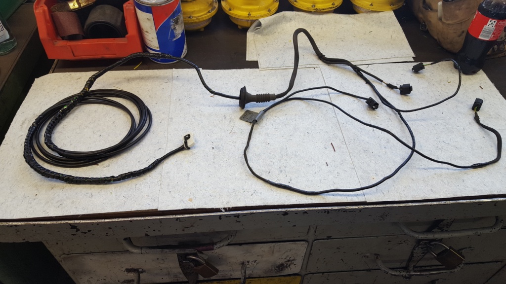

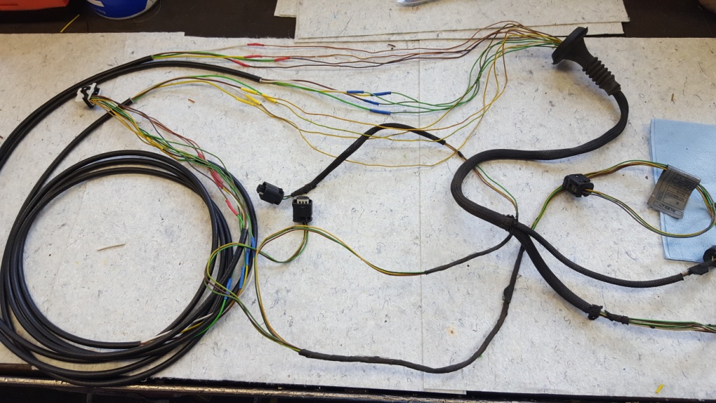

Auf der Suche nach einer günstigen Lösung, die nicht das komplette Wechseln des hintern Kabelbaum beinhaltet, habe ich einen gebrauchten PDC Kabelbaum vom e39 gefunden. Für 25 Euro war er mein, mit dem Wissen, dass er zu kurz ist.
Heute, in einigen ruhigen Stunden auf der Arbeit habe ich mich ans Verlängern gewagt und möchte euch das Erghebnis präsentieren. Zum Einbau werde ich wohl erst die nächsten Tage, wahrscheinlich am Wochenende, kommen.
