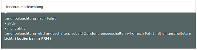

              Es gibt auch eine Codierung für die Innenbeleuchtung:
Größe: 54,4 KB
              leider ist keine Möglichkeit "Innenlicht an bei Motor aus" vorhanden.
