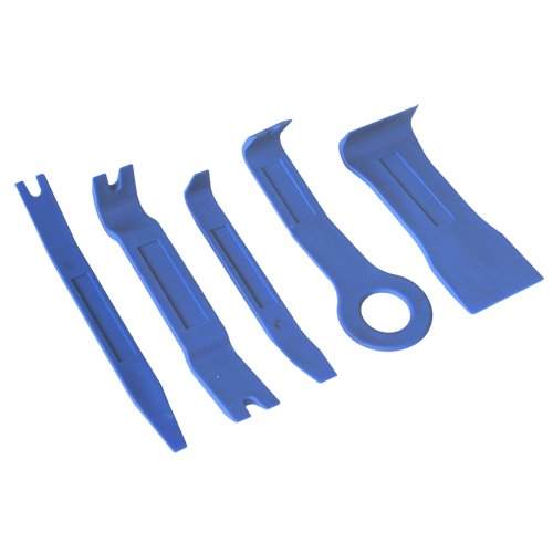

Die Steckdose hat links und rechts KEINE Halterungen und Verriegelungen. Nur oben und unten. Die unteren Zähne sind lang und greifen hinter die Verkleidung. Die oberen Zähne sind sehr klein und leicht abgerundet und dienen wohl zum Ein-/Ausbau. Man muss also oben hebeln, was auf Grund von Verkleidung und Scheibe aber nicht geht. Man braucht also ein abgewinkeltes Werkzeug zum Hebeln.
Da wir unten gehebelt haben, haben die Zähne ziemlich gelitten und sind teilweise gebrochen, aber sie halten gerade noch so.
