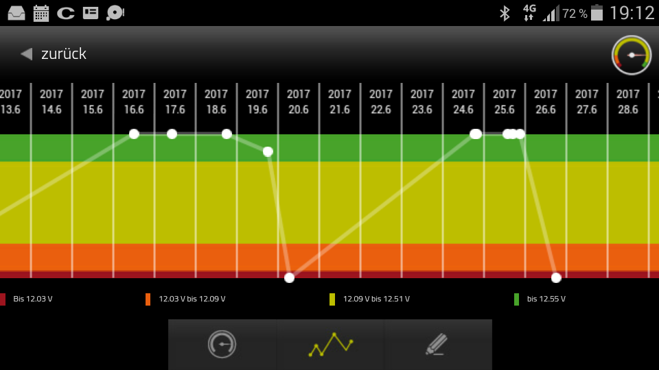

                          hier nochmal für die Interessierten unter euch.
                          Habe Samstag nach Ladung die Batterie (voll, knapp 13V) eingebaut. Habe dann ohne vorher zu starten und nach Zwischenschaltung eines Multimeters, im verschlossenen Auto eine schöne Stunde verbracht und den Ruhestrom nicht aus den Augen gelassen. War erst noch um 110-150mA, nach ca.15Minuten dann runter um den Faktor 10! Also um etwa 11-15mA. Keine auffälliges Schwanken, kein Geräusch , nix. Auto verschlossen und am Abend noch eine Messung ohne das Auto zu öffnen, 13V! Am Sonntag früh alles gut. Starten, Fahren (50km) und unterwegs mehrfach Messung Ladespannung, 14,2V alles gut. Keine Fehlfunktionen irgendwelcher Komponenten. Abends in der Tiefgarage mit 12,8V abgestellt. Nun sind etwa 20Stunden vergangen und ich bin gerade nach Messung zurück >> 11,68V (nach App=Tiefentladung!). Hab mal versucht an der Lima nach einer warmen Stelle zu fühlen, war aber nichts auffällig. Türen gingen noch auf, Licht war nicht dunkler als sonst. Hab aber keinen Startversuch gemacht. Batterie wieder raus und an den Lader. Morgen will ich das mit der Werkstatt besprechen.
                          Hier mal der Verlauf der letzten Tage App: "IntAct Battery Guard"
Größe: 70,1 KB
                          Hat noch jemand eine Idee /ähnliche Erfahrungen ?
